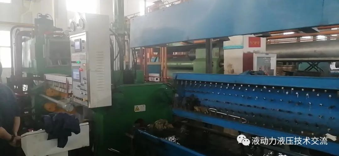

液压系统调试规范的图1

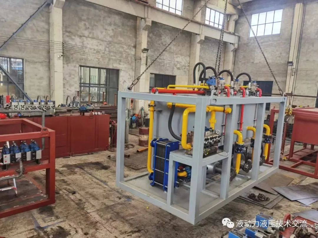

液压系统调试规范的图2
