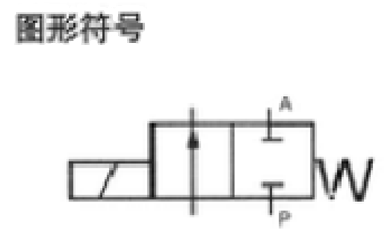

  电磁的几位几通的含义
    位:是指执行机构(例如气缸)动作后的位置,常用的动作位置有  个位置或 个位置等。
    通:是指电磁阀上开了几个气孔,有几个孔就是几通。它们合起来就是称为几位几通电磁阀,常用的电磁阀如下:二位二通电磁阀:
电磁阀的基础知识的图2
    二位二通工作原理:当线圈没有电时,管路不导通,反之导通。

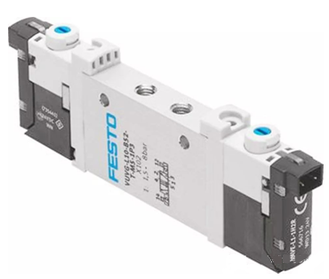

    二位五通电磁阀:
电磁阀的基础知识的图4
    二位五通单电控二位五通双电控二位五通电磁阀工作原理:单电控:线圈没有通电时,  1-2通,4-5 通; 线圈有电时  1-4 通,2-3 通。 双电控:当线圈都没有通电时,电磁阀内部通孔保持上次某个电磁线圈得电时的状态;例如当  14 号线圈得电时, 1-4 通, 2-3 通,而当 12 号线圈得电时 1-2 通, 4-5通,为了延长电磁阀使用寿命, 通常 个线圈不能同时得电, 即使某个线圈得电后,最好别长时间通电。

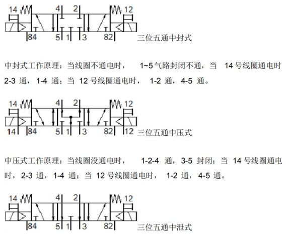

    三位五通电磁阀符号:
电磁阀的基础知识的图5
    三位五通中封式中封式工作原理:当线圈不通电时,  1~5 气路封闭不通,当 14 号线圈通电时2-3 通, 1-4 通; 当  12 号线圈通电时, 1-2 通,4-5 通。
    三位五通中压式中压式工作原理:当线圈没通电时,  1-2-4 通,3-5 封闭; 当  14 号线圈通电时, 2-3 通, 1-4 通; 当  12号线圈通电时, 1-2 通, 4-5 通。
    三位五通中泄式中泄式工作原理:当线圈没有通电时,  2-3 通,4-5 通,封闭; 当  14 号线圈通电时, 1-4 通, 2-3 通; 当  12 号线圈通电时, 4-5通, 1-2 通。
    三位五通电磁阀  1~5 代表意义: 是进气, 和 是连接气缸的 AB口, 是排气口。

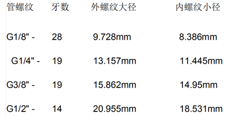

五、电磁阀的连接孔径和通径
5.1 通径和孔径的区别
    电磁阀的口径指的是电磁阀的接口尺寸常见的是 G1/41/4NPTG1/21/2NPT的,这是与气缸连接的尺寸。
    而通径指的则是实际流通能力,以 1/4 的为例,其通径就有 2mm5mm6mm8mm的,通径越大流通能力就越大, 此外你把电磁阀的气源接口打开也可以看到, 里面的口径是比外面的小的,而且口径一样的电磁阀,通径也是有不同的。 1/4" 螺纹英制 锥管螺纹, ,牙形角是 55 °,的螺距是  1.337  毫米,外径是  13.158  毫米,每英寸  19   NPT1/4  螺纹是美制锥管螺纹,牙形角是  60 ° 锥度是  1;16  , 螺距是  1.411  毫米,外经是  13.616  毫米,每英寸  18
电磁阀的基础知识的图6
 5.2 螺纹标准 : NPTPT都是管螺纹 。NPT 是 National (American) Pipe Thread 的缩写,属于美国标准的 60 度锥管螺纹,用于北美地区 .国家标准可查阅 GB/T12716-1991 PT是 Pipe Thread 的缩写,是 55 度密封圆锥管螺纹,属惠氏螺纹家族,多用于 欧洲 及英联邦国家 .常用于水及煤气管行业, 锥度规定为 1:16. 国家标准可查阅GB/T7306-2000 G 是 55度非螺纹 密封管螺纹 ,属惠氏螺纹家族 .标记为 代表圆柱螺纹 .国家标准可查阅GB/T7307-2001 另外螺纹中的 1/4 1/2 1/8 标记是指管子的通径,单位是英寸 行内人通常用分来称呼螺纹尺寸,一寸等于 分, 1/4 寸就是 分,如此类推 . G 好像就是管螺纹的统称 (Guan) 5560 度的划分属于功能性的,俗称管圆。 即螺纹由一圆柱面加工而成。 ZG俗称管锥,即螺纹由一圆锥面加工而成,一般的水管接头都是这样的Rc 表示圆锥内螺纹准确的来讲它的内径是 19.05 毫米,但这是老标准,现在已经不用了。 现在的国标规定 ZG3/4〃螺纹内径是 20 毫米。 它的表示方法应该是  :ZG3/4 〃。 其中  是英寸的代表符号。 一英寸等于  25.4 毫米。 一英寸等于  英分。 3/4 的来历是 6/8=3/4  俗称  分。 同样 ZG1/2〃螺纹的管子内径≈ 15 毫米。 俗称  分。 ZG1〃螺纹的管子内径≈ 25 毫米。 俗称  1寸。 ZG11/2〃螺纹的管子内径≈ 32 毫米。 俗称  寸半。 锥管螺纹只用于液压系统连接  而管螺纹 G3/4〃只用于水管连接。 锥管螺纹与管螺纹极为相似,区别只在锥度上。 DN是公称直径
