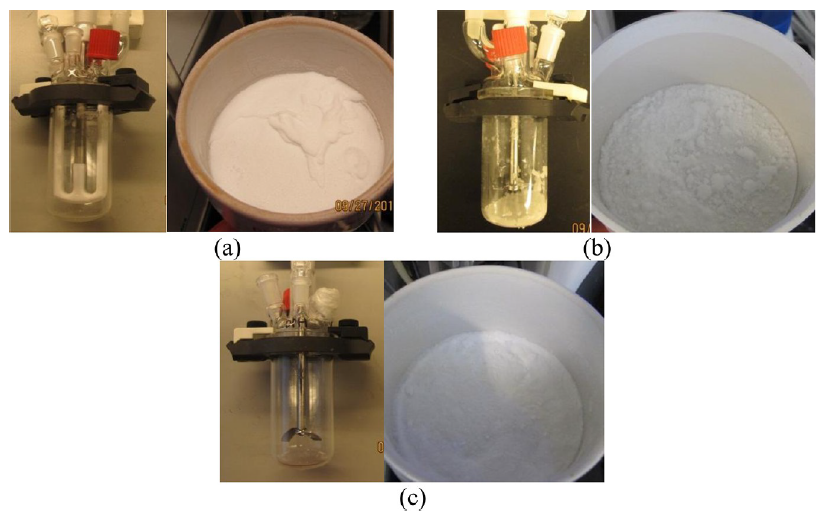

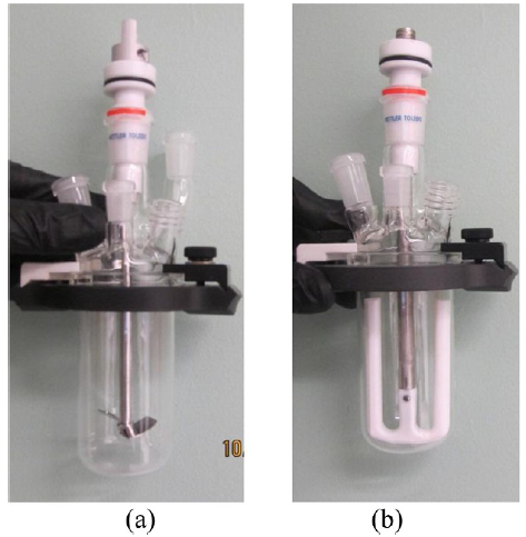

常见的结晶釜搅拌(Stirred tank crystallizer)是如图中a所示的轴流桨式,这里作者设计了一个类似锚式的刮壁搅拌桨(scraped surface crystallizer),并选取了三个不同类型的API来研究搅拌对结晶的影响。

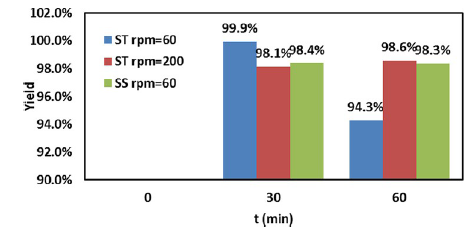

第一个是ibuprofen(IBP),将水滴加到25 °C的IBP的DMSO溶液中进行结晶。使用ST 流桨 搅拌60 rpm转速结晶时,搅拌不好, 2 5 分钟之前在DMSO的上层有一层水相,导致30分钟取样分析时收率偏高。继续搅拌并取样,使用ST轴流搅拌在200 rpm转速和SS刮壁锚式搅拌60 rpm搅拌结晶,30 min和60 min时的收率是相似的。

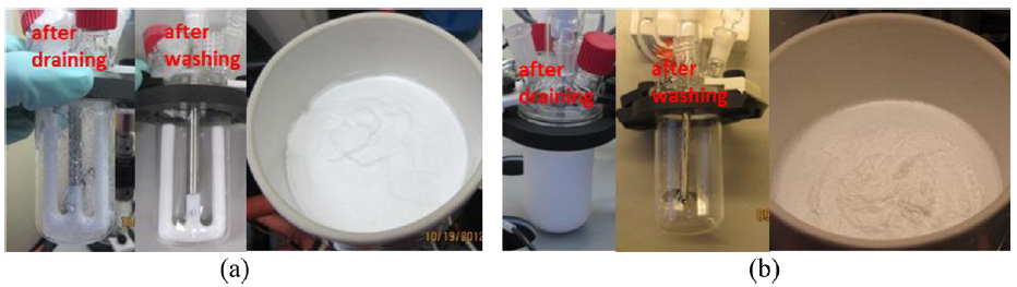

使用ST 60 rpm搅拌(图b),部分晶体沉在结晶釜底部,润洗结晶釜时有残留。使用SS 60 rpm (图a)或ST 200 rpm(图c)时,得到的晶体更均一,大的或块状的颗粒更少。

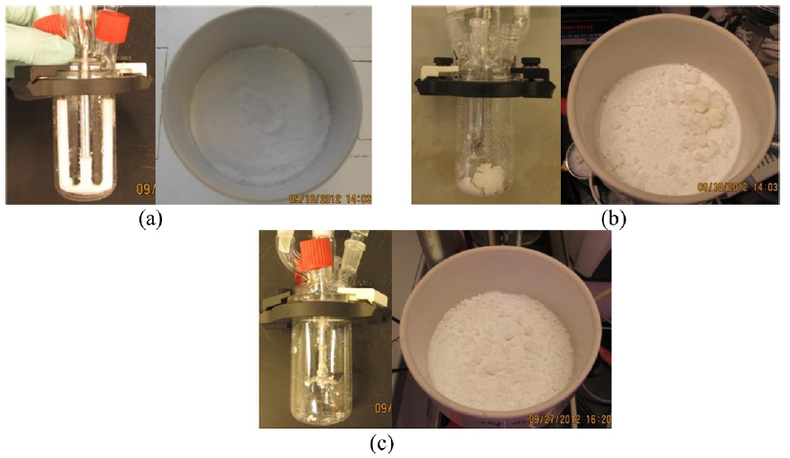

表面的硬壳与结晶API本身性质以及搅拌桨和结晶釜的表面光滑度、硬度等有关。 使用不锈钢的ST桨式 200rpm (图c),表面有较严重的结壳现
象,但是使用PTFE的SS锚式 60 rpm时,表面结壳较少。

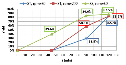

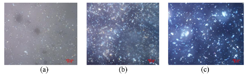

Diphenhydramine Hydrochloride (DPH)是片状晶体,60 °C 开始冷却至5  °C 再保温析晶。 SS锚式 60rpm结晶动力学与ST 200rpm的相似,都比ST桨式 60 rpm的析晶要快。
搅拌对结晶的影响的图5

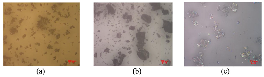

使用ST桨式搅拌(图b, 60 rpm;c,200 rpm)得到的晶体中块状固体更多(图a)。

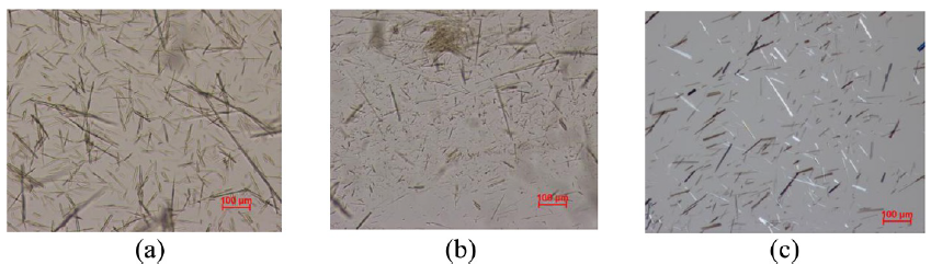

对于针状的Fluoxetine Hydrochloride (FLU),同样是冷却析晶,SS锚式 60rpm析晶比ST桨式的明显快很多。
搅拌对结晶的影响的图8
使用这三个结晶条件,得到的都是长、薄、针状的FLU晶体,SS锚式得到的晶体(图a)比其他更长(图a, ST, 60rpm; 图c,ST, 200rpm)。
