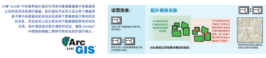

ArcGIS总的32种拓扑规则

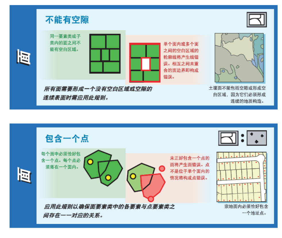

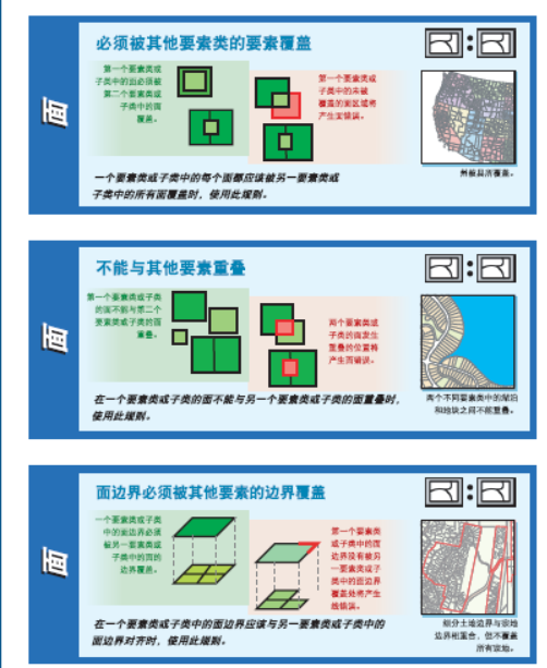

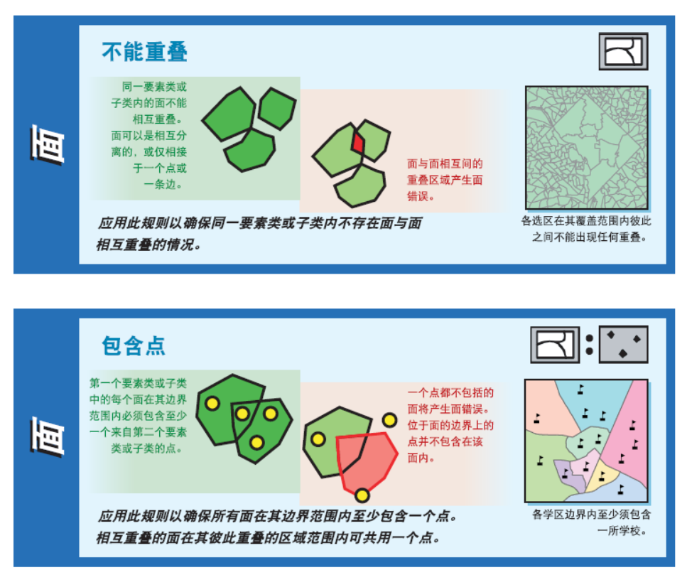

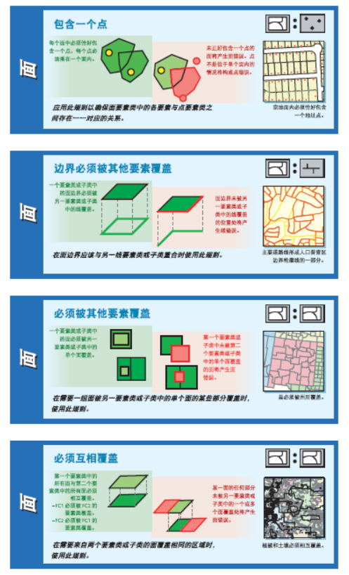

面的10种

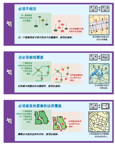

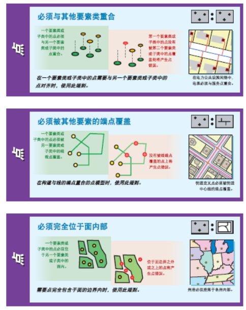

点的拓扑规则6种

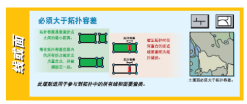

线和面公用的拓扑规则

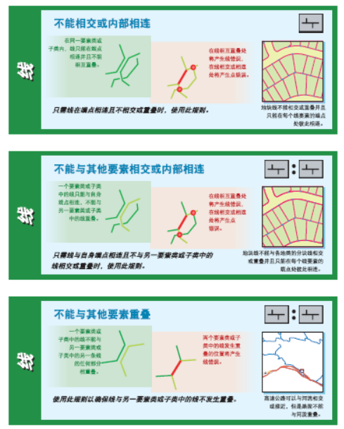

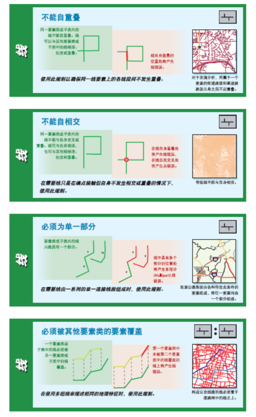

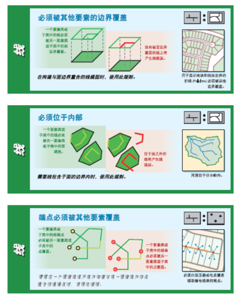

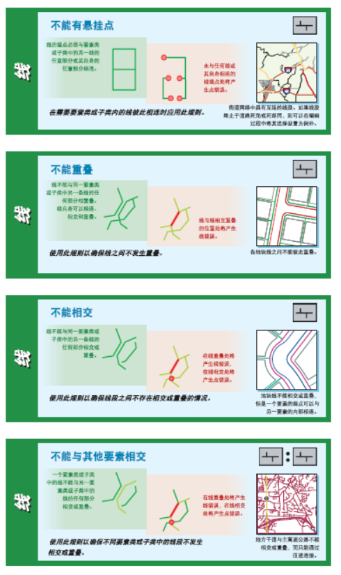

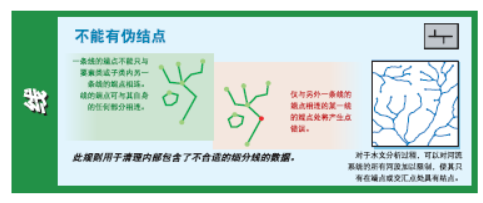

线的拓扑规则15种
