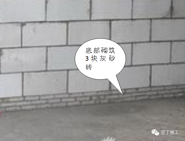

●加气混凝土砌块墙体底部砌筑3匹灰砂砖作为墙体底砖。
砌体工程施工工艺标准做法,看看够规范吗?的图16

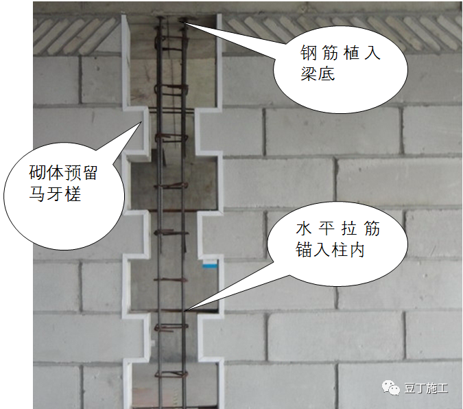

●砌体墙与构造柱连接预留马牙槎“先退后进”长度60mm,水平拉筋锚入构造柱,构造柱模板安装时应采取防漏浆措施(如采用粘贴双面胶)构造柱主筋应在主体施工阶段预埋或后续植筋。
砌体工程施工工艺标准做法,看看够规范吗?的图17

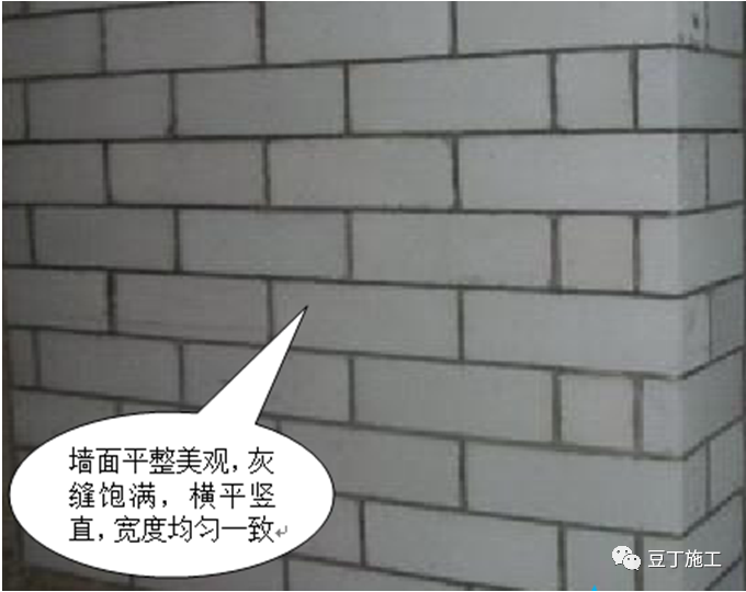

●水平及竖向灰缝饱满,横平竖直,灰缝宽度宜为15mm ,均匀一致,双面勾缝;墙面平整垂直度符合规范。
砌体工程施工工艺标准做法,看看够规范吗?的图24

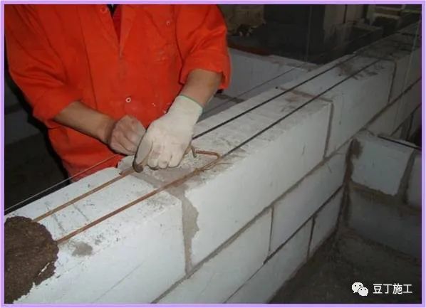

●切锯砌块应使用专用工具(锯),不得用斧或瓦刀任意砍劈 。加气块砌体内需放置通长拉结筋;
砌体工程施工工艺标准做法,看看够规范吗?的图26

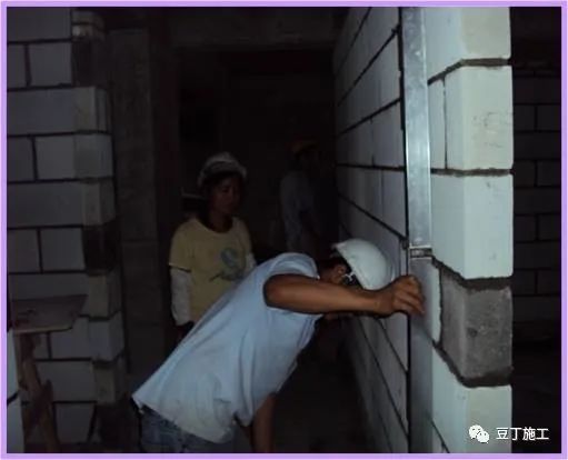

1、班组先进行自检检查率要达到100%。
砌体工程施工工艺标准做法,看看够规范吗?的图39
砌体工程施工工艺标准做法,看看够规范吗?的图40
砌体工程施工工艺标准做法,看看够规范吗?的图41
2、实测实量组员进行复检查率要达到100%。检查结果数据及时上墙。
