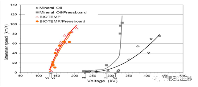

       酯液与矿物油介电性能的主要区别在于流注放电在非均匀场中的传播,特别是在长间隙中。在非均匀场下,随着间隙长度的增加,在LI和AC应力作用下酯液中的击穿电压低于矿物油中的击穿电压。此外,加速电压(表示流注放电从“慢”事件转变为“快”事件的电压)在酯液中显著低于矿物油中。快速流注放电通常更危险,因为它们在短时间间隔内在液体中传播的距离更长,从而增加了变压器完全电击穿和可能故障的风险。此外,在酯液中,从慢到快的流注放电的转变只发生在略高于平均击穿电压的电压下,而在矿物油中,平均击穿电压和加速电压之间存在较大的电压差异(图1)。在LI电压下,正极性流注放电比负极性流注放电的差异更明显。在LI电压下,隔板的存在对矿物油中的加速电压有显著影响,但对酯液中的加速电压没有影响。

图1 针-板模型中带和不带纸板的正极性流注放电速度(Va =加速电压,Vb =平均击穿电压)
       矿物油和酯液的介电特性的差异并不限制酯液在高压电力变压器中的使用。然而,制造商必须理解这些差异和相似之处在变压器设计上的含义,并且必须用适当的尺寸规则来处理它们。如果不这样做,则会增加酯液填充电力变压器在试验时或在运行中发生绝缘故障的风险。

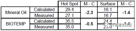

       为了准确预测酯液对铁心温度的影响,我们进行了严格的热模拟来评估上述影响。下表1将某50MVA变压器空载110%过励磁测试时计算得到的铁心热点和表面热点(高于周围流体温度)的温度梯度与实测值进行了比较。表中显示了测量值和计算值之间的一致性良好。表2将酯液对铁心温度梯度影响的计算值与空载时的实测值进行了比较。
表1  在空载下计算与测量的铁心温度梯度,ºC

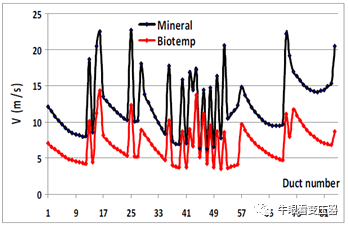

      下面的图2 (a)给出了在满负载情况下,在填充矿物油和填充酯液时,中型电力变压器低压饼式绕组水平油道中的油流速度计算结果。图中显示了酯液速度的大幅降低,以及在油导向分区之间的单个绕组段内流体速度的显著下降。如图2 (b)所示,这将转化为更高的绕组温度,以及顶部和底部绕组温度之间更大的温差。导致酯液填充电力变压器的绕组热点显著升高。
高燃点、可生物降解酯液的电力变压器设计、制造和换油的注意事项的图5
(a)水平油道中的油流速度
高燃点、可生物降解酯液的电力变压器设计、制造和换油的注意事项的图6
(b)绕组线饼的温度
图2 电力变压器饼式绕组中油流速度和温度的计算结果
       由此可见,我们需要对填充酯液变压器的冷却系统、油箱的油和绕组的整个热回路进行精确的建模,并使用这样的模型来优化变压器的绕组设计,以降低油和绕组的温度,以满足保证的水平。

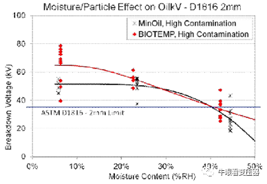

       另一方面,击穿电压是一个重要的特征监测。油的介电击穿强度决定了它在测试期间以及在其使用寿命内各种操作和故障条件下承受施加在其上的电应力的能力。特别重要的是水分、微粒和使用寿命对油的介电击穿强度的影响。关于水分,已经证明,击穿强度的恶化最好用水分的相对饱和来表示,而不是用绝对含水量来表示。测量了高油酸天然酯液体,以检查水分和颗粒污染对击穿电压的影响。图3显示了在无污染和高污染水平下(100毫升中5μm尺寸铜颗粒的最大数量= 130000和20μm尺寸的最大数量= 16000)的水分和污染的影响。其他研究人员对其他酯类液体[11]也取得了类似的结果。结果表明,用酯液替代矿物油对击穿强度没有不利影响,已为矿物油设定的击穿限值也适用于酯液。

图3 -水分和颗粒对交流电压击穿的影响(ASTM D1816 - 2mm间隙)
