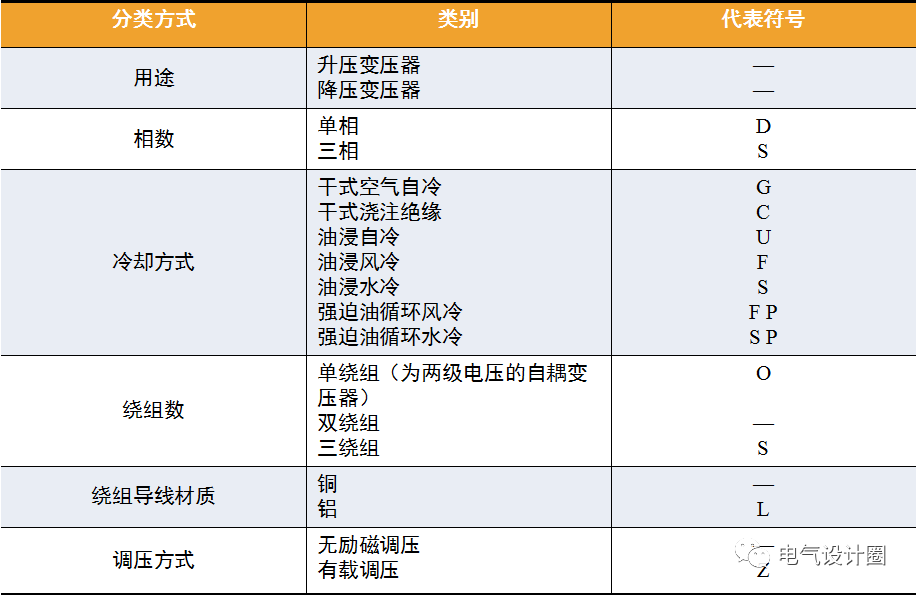

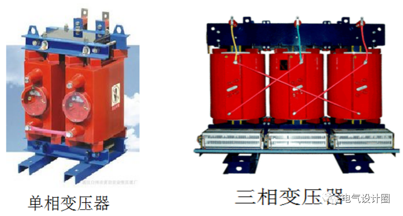

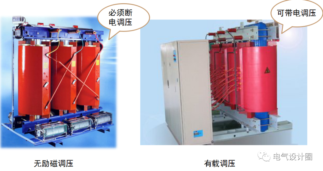

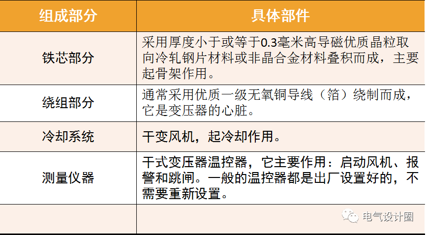

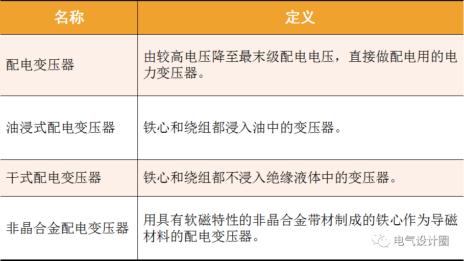

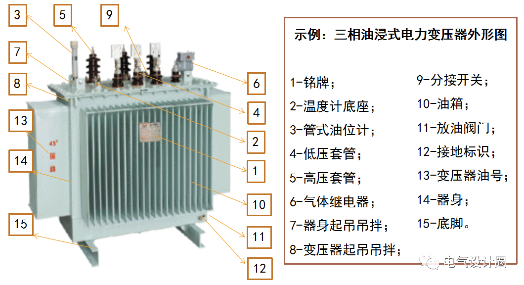

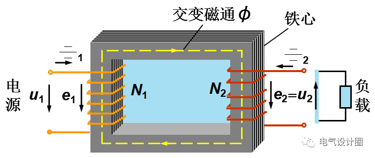

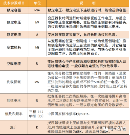

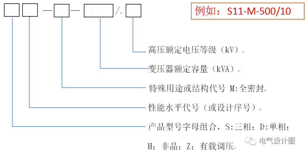

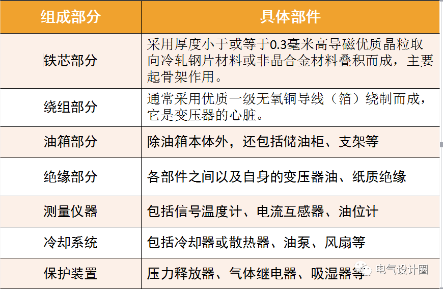

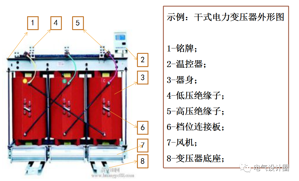

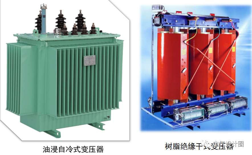

关于变压器的基础知识,你了解了多少呢? 电力变压器视界 2022年8月18日 浏览:1717 收藏:1 技术邻 > 电气工程 > 变压器 变压器是一种供电所常用的机器,它的主要作用是改变电压。变压器的工作原理其实很简单,就是通过电磁感应让交流电的电压发生改变。变压器的主要零部件有很多,比如说线圈,和铁心等这也是它的主要部件。其实变压器的作用不只是改变电压那么简单,它的作用还包括电压变换电流变化等。下面我们一起来详细了解一下变压器的相关知识。 (1)变压器的定义、作用 变压器是一种相对静止的电气设备,由绕在同一个铁心上的两个或两个以上的绕组组成的,绕组之间通过交变的磁通的相互联系。为了把发电厂发出的电能经济的传输、合理的分配以及安全的使用,都要用到电力变压器。 (2)变压器的工作原理 简单说变压器的工作原理就是“电生磁,磁生电”。变压器的初级(一次)线圈和次级(二次)线圈共同绕在一个铁芯上,当一次线圈通入电压U1后,在铁芯中产生交变磁通,这个磁通穿过一次绕组和二次绕组,根据电磁感应定律,在一次绕组和二次绕组中分别产生感应电势E1和E2。 根据电磁感应定律可知,一次侧、二次侧绕组的感应电势分别为: E1/E2=U1/U2=N1/N2=K (k为变比) (3)变压器的基本构成 ▲油浸式变压器的组成 ▲干式变压器的组成 (4)变压器结构示意图 ▲三相油浸式电力变压器外形图 ▲干式电力变压器外形图 (5)常用变压器定义 (6)变压器的分类 ▲变压器按相数分类 03:46 ▲变压器按冷却方式分类 ▲变压器按调压方式分类 (7)变压器的型号表示方法 (8)变压器的技术参数 变压器在规定的使用环境和运行条件下,主要技术数据主要包括:额定容量、额定电压及其分接、额定频率以及额定性能数据(阻抗电压、空载电流、空载损耗和负载损耗)等。 来源:电力讲坛
