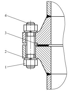

垫片密封的基本概念
垫片密封是工业装置中压力容器、工艺设备、动力机器和连接管道等可拆连接处最主要的密封结构形式,它通常由法兰、垫片及连接螺栓、螺母组成,总称法兰密封接头。法兰密封接头的结构形式见图1。
图1 法兰密封接头的结构形式
1-螺母2—法兰3—垫片4-螺栓

在法兰密封接头中,压紧垫片的力使垫片材料产生变形,从而填满法兰密封面间的微间隙。
