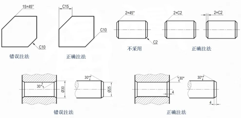

在GB/T16675.2-1996《技术制图简化表示法第2部分:尺寸注法》中规定:在不致引起误解时,零件图中的倒角可以省略不画,其尺寸也可简化标注。
在GB/T4458.4-2003《机械制图—尺寸注法》中关于倒角5.9条是这样规定的:45°的斜角可标注成C+斜角的大小的样式,非45°倒角应在图上单独标出角度,并单独标出长度,如下图:
塑胶件的结构设计:倒角篇的图3
图:斜角的标注

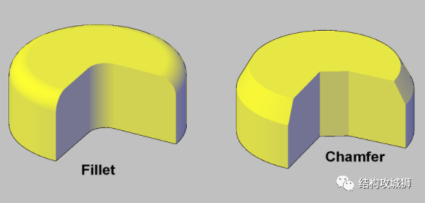

圆角和斜角都可用于钝化锐边或在两个相接面之间实现渐变过渡。从这一点出发,它们是通用的,然而,在很对应用场合,圆角和倒角是有区别的。
1、加工方式
对于普通机加工,竖直方向的内外圆角都可以很容易加工,内斜角就加工不了。 圆角需要特定尺寸的刀具来加工各种半径的圆角(比刀具更大的圆角半径是机加工过程中的良好做法。),斜角不需要特定尺寸的刀具,要制作不同尺寸的倒角,只需控制吃刀量就可以。

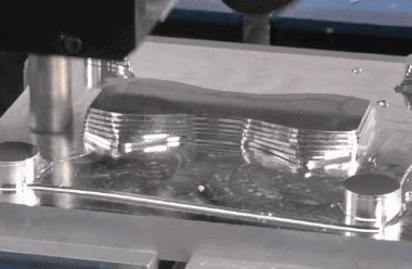

对于水平方向的内外圆角加工,需要更多的加工时间(除非采用特殊圆角刀具);而斜角加工的时间就少很多。
塑胶件的结构设计:倒角篇的图5
需要注意的是,对于CNC加工,圆角和倒角的加工时间相差无异。

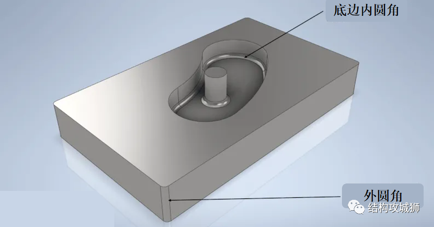

对于像这样的底边(凹圆角),对使用 CNC 机器制造尤其具有挑战性,因为它们需要球头立铣刀等专用工具,同时球头立铣刀很脆弱并且在较慢的切削速度下进行切削,这会增加制造成本,因此,最好取消底边的圆角,如必须要有圆角,应考虑把圆角尽量做大。
塑胶件的结构设计:倒角篇的图10

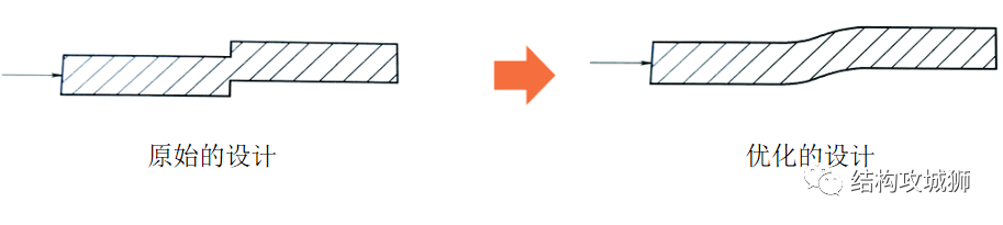

由于塑胶件的成型方式与机加件不同,塑胶件的倒角设计更多的是以圆角为主,斜角为辅(斜角更多的是为了造型需要以及有些结构起到导向作用,还有壁厚渐变过渡),圆角的设计有以下好处:

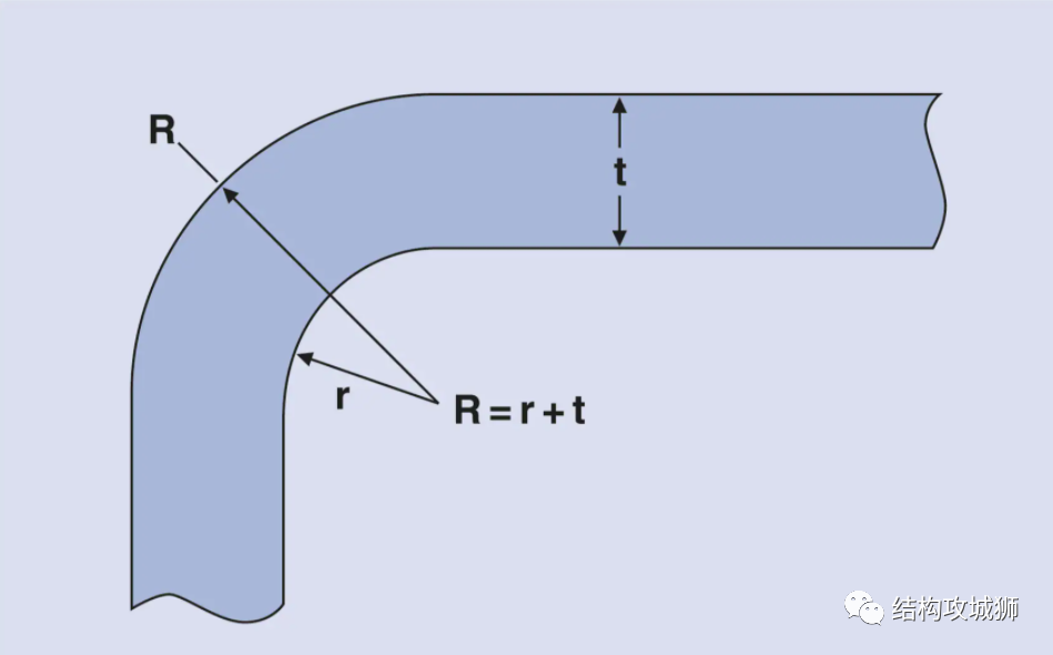

1、拐角处的圆角设计必须保证壁厚均匀
为了保持壁厚均匀,拐角的外半径R应等于内半径r加上壁厚t,最小内角半径建议不小于 0.5 mm。(对于斜角,如果为了保持绝对的壁厚均匀,应将外斜角面偏移一个壁厚t作为内斜角面。)

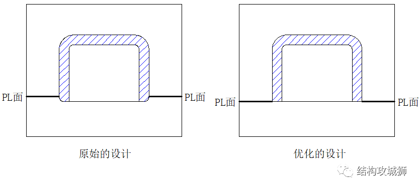

分型线的圆角会使模具配置复杂化,在分型线圆角需要将型腔通过分型线转移到模具的另一半,从而增加模具的加工成本,同时此处在外观上会形成夹线,影响塑胶件外观,因此,如非必要,应取消分型线处的圆角。
下图中,原始设计的分型面在小圆角处,带小圆角的分型面不方便加工以及后续省模困难,优化后设计,应把分型面圆角去除。
塑胶件的结构设计:倒角篇的图15
另外,任何型腔和型芯钢材相遇以在零件中形成孔或其他特征时,都会存在上述问题,设计时应加以注意。

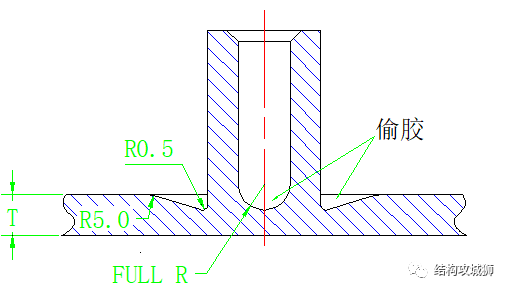

对于加强筋,螺丝柱、卡扣等内部结构特征与主壁的连接处,应慎重考虑倒圆角,因此这些地方倒圆角后会造成胶位局部过厚,容易引起外观产生缩痕,如果为了提高强度必须要倒圆角,则应该先偷减后再进行倒圆角,比如螺丝柱的典型偷胶方式:火山口。
塑胶件的结构设计:倒角篇的图16
图:螺丝柱“偷胶”

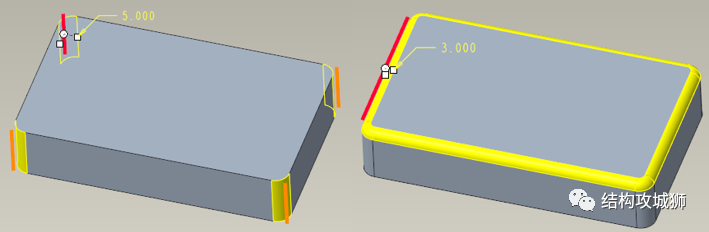

2)避免一个命令就把全部圆角导完,应把同一类或统一数值的圆角放在一起倒圆角,方便后续修改,如图。

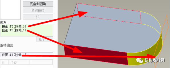

3)灵活利用“完全倒圆角” ,如图。

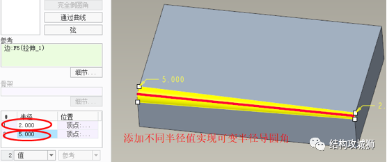

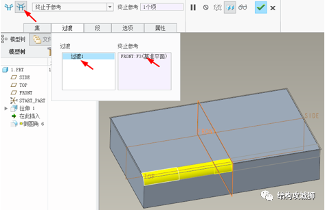

4)可变半径倒圆角 ,如图。
塑胶件的结构设计:倒角篇的图19

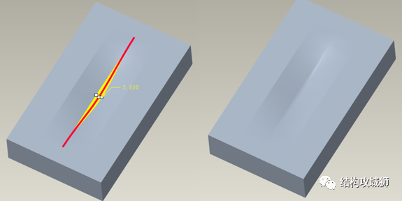

5)终止于参考倒圆角 ,如图。

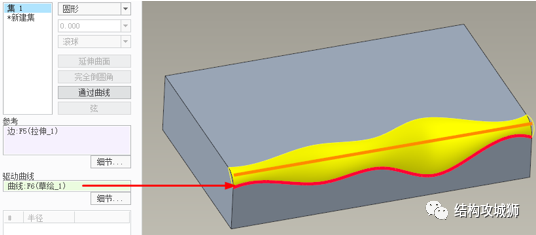

6)通过曲线倒圆角 ,如图。

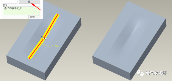

7)“弦”倒圆角 :通过“弦”导圆角,圆角的截面是均匀的,特殊场合下效果比普通倒圆角好,如图。
塑胶件的结构设计:倒角篇的图22
图:普通倒圆角效果

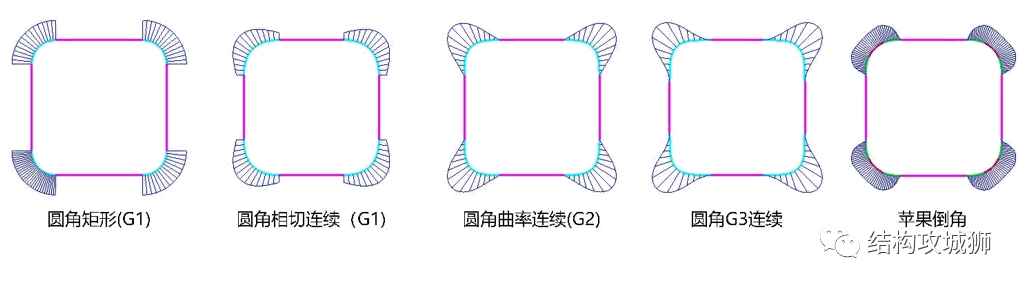

8)圆角曲线的分类
通过设置连接方式和调整圆角曲线的曲率可以实现G3圆角曲线的效果。
塑胶件的结构设计:倒角篇的图24
塑胶件的结构设计:倒角篇的图25
塑胶件的结构设计:倒角篇的图26
塑胶件的结构设计:倒角篇的图27
图:G1和G3圆角的曲率差别
