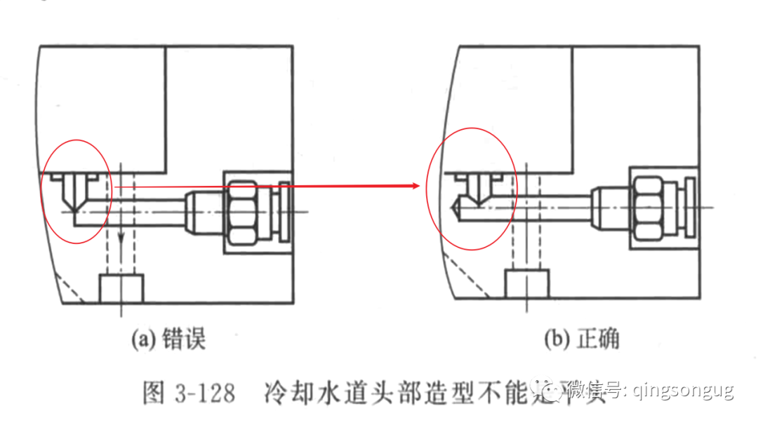

模具成型周期中冷却时间占成型周期75%以上,所以说水路设计是直接决定产品成型周期和产品质量的最重要的因素。
如图所示:
水路设计原则:
1,水路中心距控制在水路直径的3~5倍;
2,水路与产品面的中心距控制在1.5~2.5倍。
模具水路设计要点以及注意事项的图1
