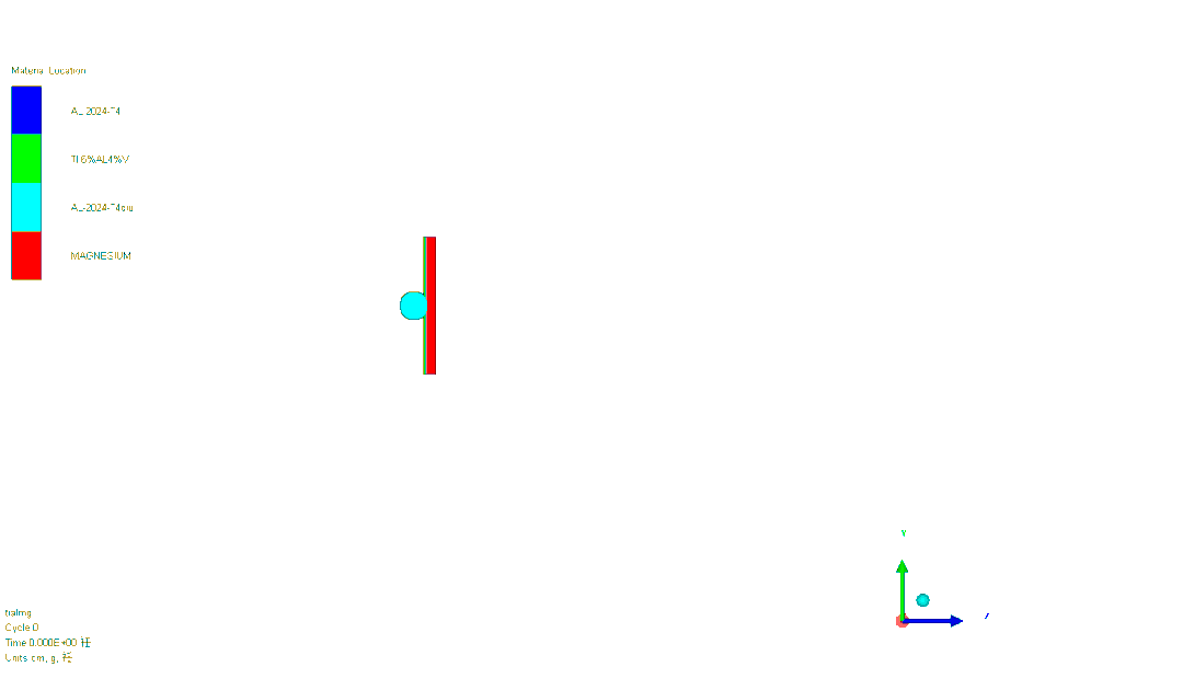

参照公开文献中超高速撞击试验建立AUTODYN数值计算模型。采用SPH算法,粒子大小为0.01mm;弹丸材质为2024-T4,直径D=5.25mm,撞击速度为5000m/s。
AUTODYN | Whipple结构超高速撞击的图4
1 超高速撞击数值计算模型
超高速撞击中,涉及到了材料的相变。因此采用能够描述物质凝聚态和膨胀态的Tilloston状态方程和Steinberg-Guinan本构模型描述高温高压下材料的动态力学性能。具体的材料参数见表 1和表 2。
