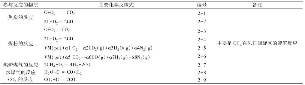

在高炉风口回旋区前端,焦炭与气体中氧反应主要生成二氧化碳,并放出大量的热。在回旋区后端及边界层,氧基本消耗殆尽,焦炭与二氧化碳发生碳的溶损反应并吸收部分热量。同时还有碳的不完全燃烧反应、水煤气反应、碳与氢气的反应等等,其中以碳的完全燃烧和溶损反应为主[5]。回旋区的主要反应详见表2。
表2 高炉喷吹焦炉煤气后回旋区的主要反应
高炉喷吹焦炉煤气技术发展及应用前景分析的图3
因此,风口回旋区以及炉缸内煤气的最终成分是以CO、H2和N2为主[6]。焦炉煤气除本身已含有大量的H2外,其中的CH4还将在风口回旋区完成裂解反应。喷入高炉的焦炉煤气在离开风口回旋区后,最终成分中H2含量将达到75%左右。喷入高炉的焦炉煤气在风口回旋区发生燃烧和分解反应,既提供了还原剂也供给了大量热量,实现替代部分焦炭的作用。

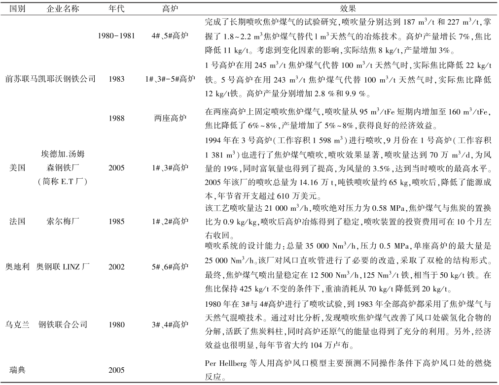

3.1 国外发展状况
针对焦炉煤气喷吹技术,国外研究已经取得预期效果,个别高炉也成功得到实践[7-10]。其中比较典型的详见表3。
表3 高炉喷吹焦炉煤气技术在国外的发展现状

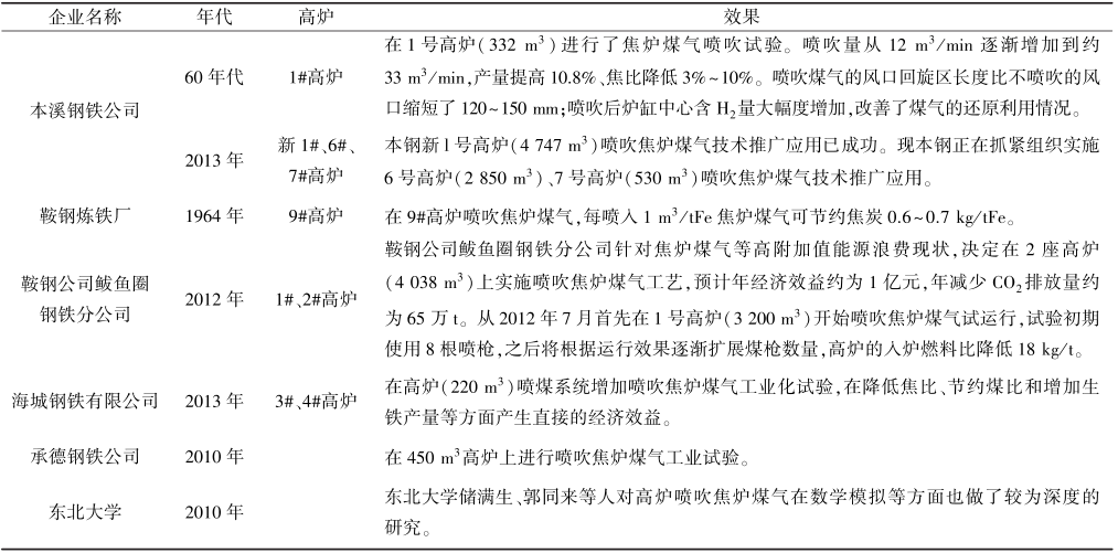

3.2 国内发展状况
国内研究始于上世纪60 年代,在技术实践上也取得宝贵经验。近年来受燃料价格上涨、新建焦炉后焦炉煤气产量增加等因素的影响,多家国内钢铁企业又开始重点关注高炉喷吹焦炉煤气研究[11-14],详细情况见表4。
表4 高炉喷吹焦炉煤气技术在国内的发展现状
