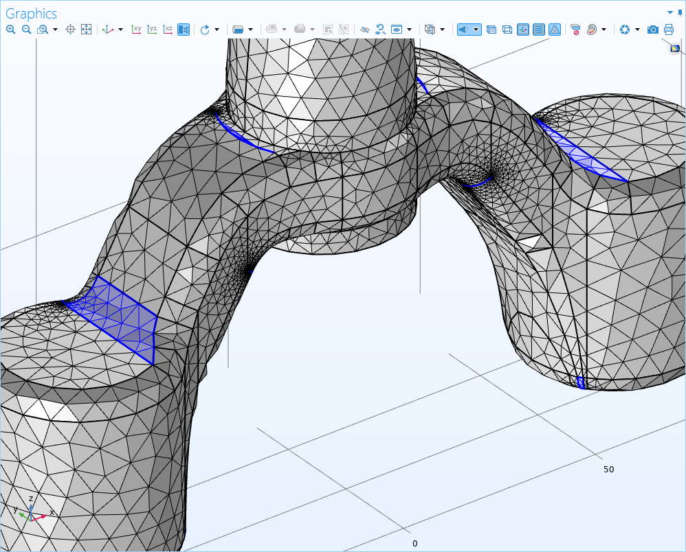

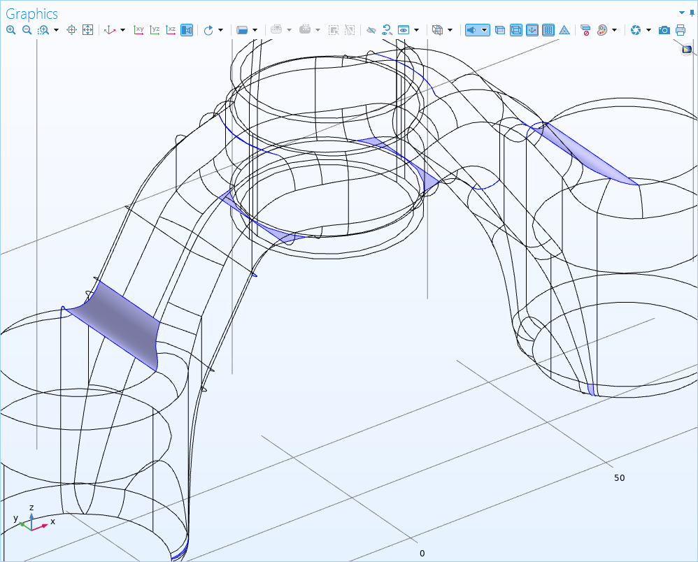

要找到这些几何位置,我们可以在设置窗口选择 列表旁边的缩放到选择 按钮。关闭网格渲染按钮并打开三维网格的线框按钮,就可以轻松查看几何体内部所报告的位置,如下图所示。使用工具栏或选定几何右键菜单中的测量按钮,就可以获取边的长度或点与点之间的距离。
在 COMSOL 中检查网格质量的 3 种方法的图1
在 COMSOL 中检查网格质量的 3 种方法的图2
一个山地车前叉的网格,其中一些边界被显示为有狭窄的区域,在当前的网格大小设置下无法正确求解。同样的边界,在点击网格渲染和线框按钮后,以蓝色显示。
有了测量结果和实体信息,我们就可以设置移除细节、虚拟操作 或CAD 特征去除,来消除小的几何实体,或者减少网格大小,如果这些特征对仿真很重要的话。阅读“ 如何自动移除模型几何结构中的小细节 ,了解更多关于移除细节和 CAD 特征去除的使用。 调整非结构化网格生成器的单元大小教程模型 演示了如何修改网格尺寸参数。

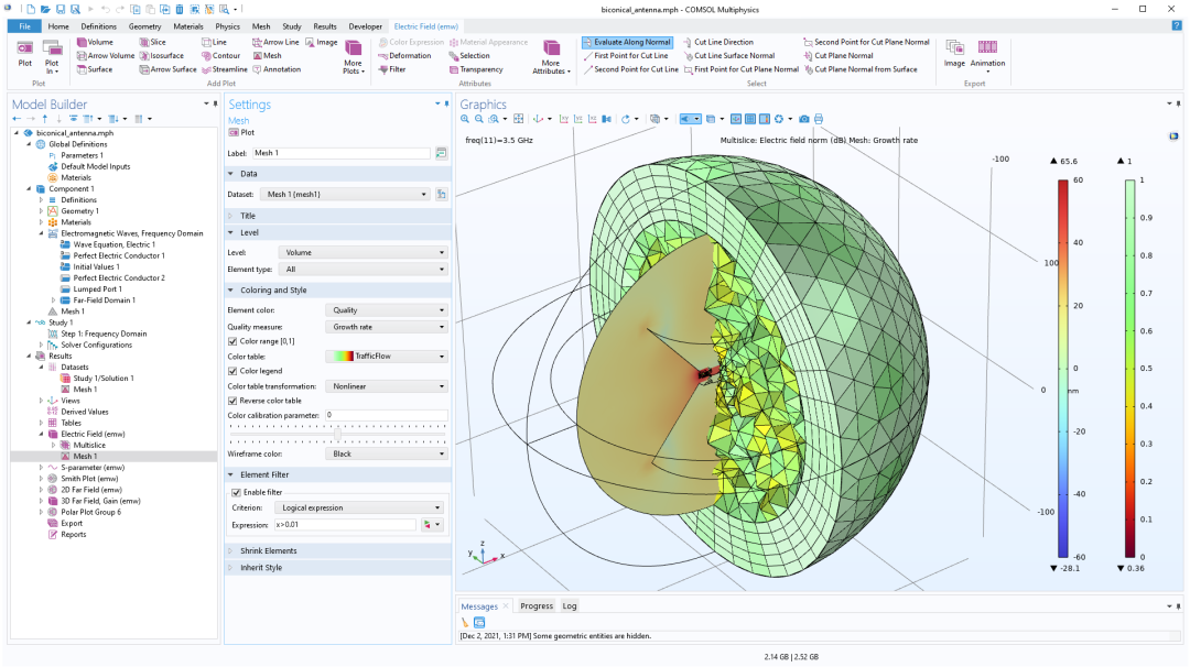

在质量度量中,增长率 有点不同,因为它显示的是两个网格单元之间的关系,而其他质量度量显示的是每个单一网格单元的形状质量。在单元大小恒定的区域,增长率计算为最大值 1。在单元增长率从一个单元增加到另一个单元的区域,它的数值较低。最重要的绘图往往在域的网格内,而添加一个包括空间维度的过滤表达式可能会有用。下图所示就是这样的一个例子。
在 COMSOL 中检查网格质量的 3 种方法的图6
双锥形天线模型的网格增长率。该图显示了 PML 域中的边界层网格具有相似的大小,而中间域的四面体网格中的增长率变化更大。在本例中,x > 0.01 mm 的网格单元通过使用单元过滤器选项显示。切面图显示电场模 (dB)。

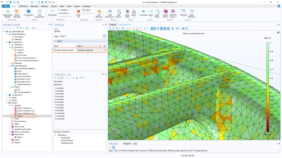

最后,当你想检查特别求解的一些弯曲单元或高阶单元时,可以使用质量度量弯曲偏度。在网格 数据集中设置适当的几何形状 函数。请注意,无论你解决什么问题,都可以选择任何形状函数,所以如果你不确定该选择哪一个,请仔细检查你的物理场接口的离散化 设置。可以用与任何质量度量相同的方法过滤掉质量不好的单元,用于更好地了解几何体或网格设置可能需要微调的位置。
在 COMSOL 中检查网格质量的 3 种方法的图7
显示弯曲偏度的图。在 网格数据集中设置 几何形状函数。
