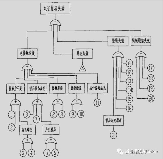

汽车连接器的故障树分析
使用故障树分析法对汽车连接器失效模式进行分析,汽车连接器的故障树分析见图2。

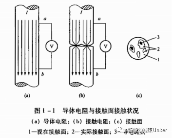

依据电接触理论,接触电阻R= RC + Rf + Rp,式中:
Rp—为导体电阻,它是端子和引出线的奥姆电阻之和,其大小决定于端子和引出线所选 用的材料、截面形状及长度尺寸。
RC—集中电阻,当两个端子彼此接触时,其表面不可能完整地接触,微观上是点与点 的接触。当电流由一个接触件流向另一个接触件时,电流线就受到收缩而产生阻力,因而产生的电阻就称为收缩电阻。
Rf—膜层电阻,它是接触件表面上的粘着膜、表面晦暗膜及薄膜所产生的电阻。
接触电阻的影响因素:材料本身的特性,接触压力、生产工艺能力等。

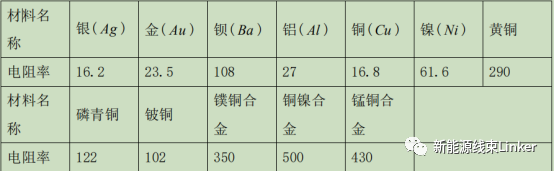

端子材料选用
下表为典型金属的电阻率
一文读懂连接器可靠性设计方法(精华、必看)的图8

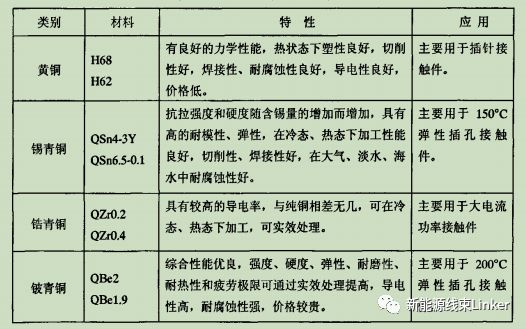

下表为铜合金的性能
一文读懂连接器可靠性设计方法(精华、必看)的图9
选用高导电率或低电阻率的端子材料(黄铜的导电率约为 13﹪,磷青铜导电率约为 26﹪,铍铜可大达 40﹪),是降低接触电阻最有效的方法。

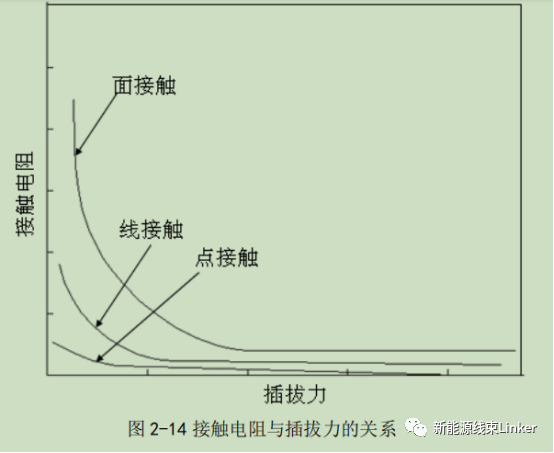

接触件插拔力设计

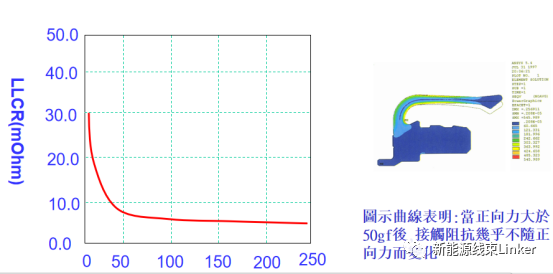

在影响接触电阻的因素中,接触压力的影响最大,但接触压力一般是无法测量的。
接触件在插入和拔出时为克服弹性接触产生的阻力所需要的力,称为接触件插入力和 拔出力,根据胡克定律,当接触压力越大,为克服弹性接触产生的阻力所需要的力也 越大,也就是插拔力越大,因此从某种意义上来说插拔力就是在弹性接触件正压力作 用下,接触件间产生的摩擦力。
一文读懂连接器可靠性设计方法(精华、必看)的图10
插拔力在一定区间变化时,接触电阻的变化较明显,除此之外的区域,接触电阻的 变化相对钝化,即使插拔力增加很多,接触电阻也并未明显减小 。从经济性角度考虑, 超过一定限度,再要求通过增大插拔力来减小接触电阻,没有实际意义 。所以,为减小接触电阻,不应仅从插拔力去考虑。
接触件的接触压力
接触压力是彼此接触的表面产生并垂直于接触表面的力,影响着电接触性能,由于机械或环境应力而使正压力减少, 会引起接触电阻的增加,若超出规定值将引起电路失效。

 下图为接触压力与接触电阻的变化分析

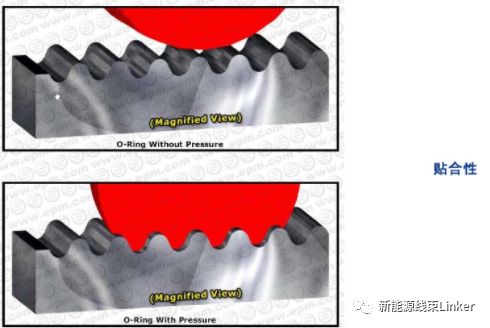

密封结构设计不合理:
a、密封胶圈压缩量不足,线束平顺安装密封无问题,折弯后密封失效;
一文读懂连接器可靠性设计方法(精华、必看)的图14

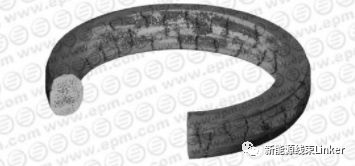

b、耐老化性能及机械性能差,长期使用老化开裂,导致密封失效,密封结构设计时优先选用径向密封结构;
一文读懂连接器可靠性设计方法(精华、必看)的图15

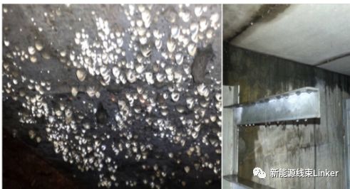

c、凝露:
连接器内部由于工作时发热内部空气含水量高,停止工作后静置由于温差导致空气中的水分析出在低温表面,进而导致绝缘失效,特别是发热部件连接器,如驱动电机连接器;
一文读懂连接器可靠性设计方法(精华、必看)的图16
空气主要由干空气、水汽、尘埃组成。通常湿度是指空气中水蒸气的含量,饱和湿度是单位体积的空气在一定温度条件下所能包含的水汽量的最大限度;
饱和湿度与空气温度有关,温度越高,所含水分越多。30%60%的相对湿度是对于一般电气设备比较适宜的。如果保持空气绝对湿度不变,降低空气温度,温度降低到一定值时空气中湿度会达到饱和,继续降温,空气中水分就会析出,这种有液态水析出的现象称为凝露。露点温度是含湿量和大气压力保持不变的前提下能使空气相对湿度达到100%的温度。
 试验室条件下的凝露现象主要包括两种情况。一种是出现在升温阶段,升温过程中壳体表面温度低于环境温度,壳体外表面的空气遇到低于露点温度的产品表面时,水气会凝结在壳体外壁,形成凝露。
 另一种是出现在降温阶段,外部环境先降温,所以壳体内壁比内部空气温度低,如果壳体内壁温度达到内部空气的露点温度,壳体内壁就会形成凝露。
 我们要解决的凝露问题主要是第二种,避免内壁产生凝露影响内部电气元件性能。凝露是温度与湿度共同作用的结果,环境湿度高,气候温差大容易产生凝露
我国地域辽阔,气候差异巨大,在沿海环境湿度大,西北地区温差变化大,此类区域一般更易产生凝露。
在金属表面涂覆硅胶干燥剂涂层后,当金属表面温度低于露点温度有水分析出时,首先被吸附到金属表面涂层中,吸附饱和后才会出现凝露。所以在金属表面涂覆硅胶涂层,在一定时间内可有效延缓凝露的产生,但并不能达到除湿的目的,且增加了加工和维护成本还有就是加装透气阀

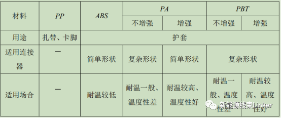

护套的材料设计
连接器护套最常用的塑料为聚酰胺(PA)、聚对苯二甲酸丁二醇酯(PBT)、ABS、聚丙烯等。聚酰胺习惯上称尼龙品种有几十种之多。与一般塑料相比其优点是耐磨、韧性好,重量轻,耐化学品、耐热、耐寒性好,易成型,可自润滑,无毒,易染色。缺点是吸水性大,介电性能不高,尺寸稳定性差。根据其特点,主要用于那些耐热性要求低、尺寸要求不高、形状较复杂的一般要求的连接器。应用于汽车的车身及驾驶室内。聚对苯二甲酸丁二醇酯( PBT )属热塑性结晶型树脂,PBT纯树脂性能并不突出,有的指标还 很低,如热变形温度仅 58℃,而成型收缩率则高达 1.5﹪~2﹪,力学性能大都不如其它工程塑料。但是经玻璃纤维复合增强后,综合性能大为提高,如 PBT 纯树脂与 30﹪玻 纤增强的 PBT 树脂相比,拉伸强度由55MPa 提高到135MPa ,介电强度由 2 16 / KV mm 提高到 2 24 / KV mm ,热变形温度提高到 210℃;成型收缩率呈各向异性的趋势,流动方向
为 0.25﹪,垂直方向为 1﹪。玻纤增强的 PBT 树脂,可在 130~140℃的高温下长期使用, 是通用工程塑料中最高的,机械强度也名列前茅,并具有优良的电性能、抗化学腐蚀、 减摩耐磨、阻燃、尺寸稳定性和成型加工性好等特点。根据以上特点,增强 PBT 材料 被广泛应用在汽车连接器上,特别适用于发动机室等温度较高的地方,是其它材料所不能代替的。 ABS 塑料是由丙烯腈、丁二烯、苯乙烯三种单体共聚的热塑性塑料。ABS 塑料件具有耐热不高、耐寒性低、耐候性差且不透明、不耐燃、脆性大等缺点。因而 ABS 塑料不适用于耐候性要求高、形状复杂的汽车连接器,主要是应用在汽车的车身及驾驶室内。 聚丙烯的主要优点是具有较高的弯曲疲劳寿命、很好的耐热性,制品能耐 100℃以 上温度(长期工作温度 110℃)。但其强度和刚度较低,在常温和低温下冲击韧性较差;且易老化,在光热作用下会变形变质。因此,其不作为连接器选材,只适用于一般的扎带、 卡脚。

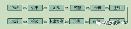

以PA6为原料,制备护套的工艺流程:
