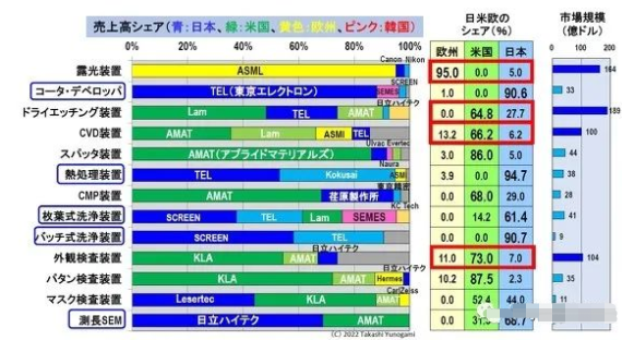

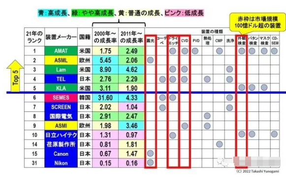

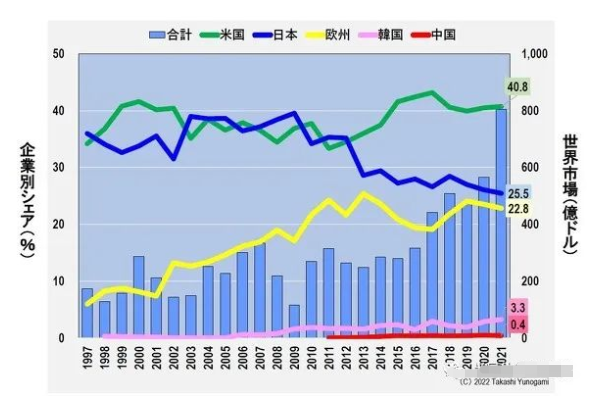

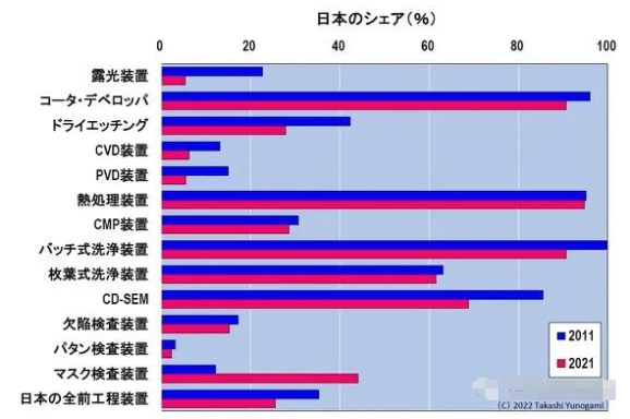

日本半导体设备,没有那么强? 电子元器件超市 2022年8月24日 浏览:1757 技术邻 > 电子通信工程 > 半导体 在我(本文作者汤之上隆,下同)之前的文章《日本半导体设备和材料为何那么强?》中,我们描述了日本半导体制造设备的强。 但是,如图1所示,从 2013 年左右开始,整个日本的前端设备份额一直在下降。 图1:前端工艺设备出货量及地区占比变化(至2021年)来源:作者根据野村证券数据制作 这篇文章似乎已经向四面八方发出了涟漪。这是因为,7月20日,日经Crosstech发表了一篇题为“日本的半导体制造设备,以下一代技术应对全球市场份额下降”的文章。另外,7月28日,日经新闻电子版发表了一篇内容完全相同的文章,标题为“日本的半导体制造设备,下一代技术夺回市场份额”。 但为什么日本在前端工艺设备中的份额却在下降? 在我自己之前的文章中,我指出从 2011 年到 2021 年的十年间,所有前端工艺设备的份额(不包括掩模检测设备)将下降(图 2)。我还认为,这与日本前端设备份额的下降直接相关。 图2:前端设备市场份额(2011年和2021年)来源:作者根据野村证券数据制作 但是,我觉得仅此分析是不够的。因此,在本文中,我们将再次探讨日本前端设备份额下降的问题。分析结果显示,欧美企业集中在市场规模较大的设备领域,市场份额有所增加。 除非日本企业的增长速度赶上并超过西方和韩国企业,否则这个问题将无法解决。毕竟可以说事态严重。 西方公司的战略与集中度 图 3显示了 2021 年各公司各前端工艺的市场份额、欧洲、美国和日本的份额以及市场规模。日本在设备领域具有市场占有率高的特点,但市场规模并不大。具体来看,90.6%份额的镀膜机/显影机33亿美元,94.7%份额的热处理设备38亿美元,61.4%份额的单片清洗设备41亿美元,90.7%的批量清洗设备设备成本9亿美元,占68.7%份额的CD-SEM成本8亿美元。没有日本垄断的设备领域,市场规模超过50亿美元。 图 3:各公司前端设备市场份额、日本、美国和欧洲市场份额(2021 年) 来源:作者根据野村证券数据制作 另一方面,在市场规模超过100亿美元的设备领域,欧美设备制造商占据市场份额。具体来说,ASML 在 164 亿美元的曝光设备中占据 95%,Lam Research (Lam) 和 Applied Materials (AMAT) 合计占 189 亿美元的干法蚀刻设备的 64.8%,约 100 亿美元。在价值 104 亿美元的外观检测设备中,KLA 和 AMAT 占据了 73% 的份额。 在其他市场规模小于100亿美元的领域中,AMAT在溅射设备44亿美元中占据86%的份额,在CMP设备28亿美元中占据68%,在图案检测领域占据35亿美元。KLA和AMAT合计垄断设备87.5%。 ASML、AMAT、Lam和KLA是在各类设备市场占据主导地位的四家西方公司,其中四类设备价值超过100亿美元。总之,欧美四家设备制造商在市场规模较大的领域牢牢占据了设备的份额。这显示了西方公司独有的战略性质和集中度。 设备厂家销售排名 从目前的分析来看,4家欧美设备制造商在设备领域垄断了市场份额,市场规模较大。这四家公司是什么时候开始占据市场份额的? 图4显示了 2000 年至 2021 年设备制造商的前 10 名销售排名。从这张图可以看出,从2007年开始,前五名的排名已经固定为AMAT、ASML、Lam、Tokyo Electron(TEL)、KLA。 图 4:设备制造商前 10 名销售排名(2000-2021) 来源:作者根据电子期刊《半导体制造设备数据手册》和野村证券数据制作。 但是,前五名的排名不时发生变化。例如,AMAT 位居榜首,而 ASML 在 2011 年仅位居榜首。此外,从2000年到2008年排名第二的TEL,从2015年开始排名逐渐下滑,从2015年开始排名第四。 因此,从 2017 年到 2021 年,顺序已转移到第一 AMAT、第二 ASML、第三 Lam、第四TEL 和 第五 KLA。 从2007年开始,前5名已经确定,但前6名及以下每年都在剧烈波动。其中,自2013年以来,清洁设备市场占有率全球第一的SCREEN已经占据了第6位。然而,2016年首次进入前10名的韩国SEMES已经跃居第6位,2021年取代了SCREEN。 这有点偏题,但我将解释 SEMES 的历史以及它是如何发展的。 SEMES的背景 1993年,三星电子(Samsung)成为全球DRAM销量第一的公司。据说,三星当时已经委托尼康、TEL、大日本屏幕制造(简称DNS,后来的SCREEN)等日本设备制造商在韩国为三星制造设备。 然而,许多日本制造商拒绝这样做,担心技术泄漏。但是,应三星的要求,SCREEN 于 1993 年 1 月与三星合资成立了 K-DNS。K-DNS 可能意味着“韩国的 DNS”。向K-DNS派遣了大量的SCREEN工程师,在这里生产三星的清洗设备(图5)。 图5:SCREEN(原DNS)和SEMES(原K-DNS)设备销量 来源:作者根据电子期刊《半导体制造设备数据手册》和野村证券数据制作 事实上,第一台本地生产的清洗设备已于 1994 年 5 月交付给三星的器兴工厂。此后,K-DNS 继续为三星提供清洁设备。K-DNS 于 2005 年 1 月更名为 SEMES。SEMES 中的“SE”代表三星电子。 2010 年,SCREEN 出售了其在 SEMES 的股份(或者更确切地说,它被三星收购),使 SEMES 成为三星的全资子公司。以此为契机,三星所有的清洁设备均由SEMES制造,据悉,SCREEN已无法再向三星供应任何设备。总之,SCREEN把屋檐租出去了,主楼被接管了。 2021年,SEMES在设备销售方面最终将超越SCREEN,尽管差距很小。 现在,回到主题。下面,我们来看看各大设备厂商的销售趋势。 主要设备厂商销售趋势 图 6显示了欧洲、美国、日本和韩国主要设备制造商的销售趋势。许多设备制造商在 2000 年 IT 泡沫期间出现了一个大高峰,在 2008 年雷曼冲击后出现下滑,在 2018 年内存泡沫期间达到峰值,在 2019 年出现内存衰退,在 2020 年出现新冠风暴。似乎正在增加销量不管。 图6:主要设备制造商销售趋势(2000-2021)来源:作者根据电子期刊《半导体制造设备数据手册》和野村证券数据制作 2013年以来,前四名(AMAT、ASML、Lam、TEL)与第5名的KLA差距拉大,第5名和第6名及以下的KLA差距也拉大。如果把它比作马拉松,领先的团体是AMAT、ASML、Lam和TEL,而KLA的位置稍微远一点,排在第5位。我猜是这个位置。 因此,下面我们将分析排名第5位及以上的设备制造商和排名第6位及以下的设备制造商的增长潜力。 前五名设备制造商增长潜力 每个设备制造商都在 2000 年 IT 泡沫时期出现了一个高峰。因此,我绘制了一个图表,将 2000 年每家公司的销售额标准化为“1”(图 7)。简而言之,我想澄清自 2000 年以来的 21 年间,排名前五的公司增长了多少。 图 7:2000 年标准化设备制造商销售额排名前五 来源:作者根据电子期刊《半导体制造设备数据手册》和野村证券数据制作 因此,Lam 增长最快,销售额在 21 年内增长了 8.9 倍。下面,按照增长率从高到低排列,ASML 为 5.45 倍,KLA 为 3.11 倍,TEL 为 2.76 倍,AMAT 为 1.75 倍。 接下来,我绘制了一张图表,将每家公司在 2011 年的销售额标准化为“1”(图 8)。这个结果比图4更重要。这是因为这有可能导致日本自 2013 年以来前端设备的份额迅速下降。 图8:2011年标准化设备制造商销售额排名前五 来源:作者根据电子期刊《半导体制造设备数据手册》和野村证券数据制作 从图 8 来看,Lam 再次显示出最高的增长,在过去十年中增长了 4.62 倍。排名第二的小组正在激烈角逐。第二名是AMAT的2.49倍,第三名是TEL的2.29倍,第四名是ASML的2.06倍,第五名是KLA的1.90倍。 可以说,唯一一家进入前五名的日本公司TEL表现不错,但与Lam的增长潜力相差甚远。那么为什么Lam会变得如此之大呢? Lam的成长源泉是什么? 首先,2008 年,Lam 收购了奥地利单晶圆清洗设备制造商 SEZ。大约在 2008 年左右,清洗设备的范式从批量型转变为单片型,使 SEZ 为 Lam 的成长做出了贡献。 2011年,Lam收购了CVD设备制造商Novellus。2016年以来,NAND型闪存向3D化,CVD设备的需求急剧增加,因此Novellus对Lam的增长做出了极其巨大的贡献。 此外,Lam 原本在栅极和金属导电薄膜的干法蚀刻设备市场占有率最高。在这里,Lam 开始蚕食 TEL 在 2000 年后投入使用的 Cu/Low-k 介质蚀刻设备的市场份额。基于这项技术,他们几乎垄断了 3D NAND 存储单元的 HARC(高纵横比接触)蚀刻的世界份额。 综上所述,相信收购SEZ和Novellus以及扩大3D NAND闪存用HARC等绝缘膜干法刻蚀设备的销售是高增长的源泉。 Lam和TEL在干法刻蚀设备、CVD设备、单晶圆清洗设备方面处于竞争关系,但TEL在整体增长方面落后于Lam。这被认为是日本前端工艺设备份额下降的原因之一。 前6名以下的设备制造商增长潜力 现在我们来分析一下前六名及以下设备制造商的增长潜力。图9是以2000年IT泡沫的销量为“1”,将前6名及以下主要设备制造商的销售额标准化的图表。 图 9:2000 年标准化前 6 名以下设备制造商的销售额 来源:作者根据电子期刊《半导体制造设备数据手册》和野村证券数据制作 请注意,垂直轴上的标准化销售额是对数的。令人惊讶的是,韩国的 SEMES 增长了 31.6 倍。如果把图表画在线性轴上,除了SEMES以外的设备制造商的增长几乎无法理解,所以我只好把它画在对数轴上。即便如此,SEMES的增长潜力也是巨大的。 SEMES以外,增长率从高到低依次为Kokusai electric2.91倍、欧洲ASMI 2.02倍、SCREEN 1.98倍、日立高新技术1.31倍、荏原株式会社0.81倍、佳能0.67倍、尼康0.15 倍。荏原公司、佳能和尼康的负增长不到 1 倍。 接下来,我绘制了一张图表,将每家公司在 2011 年的销售额标准化为“1”(图 10)。再次,SEMES 的增长率最高,为 4.33 倍。紧随其后的是 ASMI 3.46 倍、Kokusai electric 2.47 倍、荏原株式会社 1.81 倍、佳能 1.47 倍、SCREEN 1.04 倍、日立高新技术 0.97 倍、尼康 0.16 倍。 图10:2011年标准化6强以下设备厂商销售额 资料来源:作者根据电子期刊《半导体制造设备数据手册》和野村证券数据制作 在这里,Kokusai electric是唯一一家增长一倍以上的日本设备制造商,总体而言,日本企业的增长率并不高。SCREEN和日立高新技术几乎没有增长,尼康的增长率明显为负。 设备销售排名前10的日本设备制造商很多。但是,如果我们分析其增长潜力,与韩国的SEMES和欧洲的ASMI相比,可以说是相形见绌。 总结与未来展望 图 11显示了欧洲、美国、日本和韩国主要设备制造商的增长潜力和设备组合。我们通过将设备制造商分为前 5 名或以上和前 6 名或以下,分析了 2000 年和 2011 年的增长率。在图 11 中,蓝色显示高增长,绿色显示中等增长,黄色显示中等增长,粉红色显示低增长。 图11:主要前端设备厂商增长率及设备组合 来源:作者根据电子期刊《半导体制造设备数据手册》和野村证券数据制作 TEL 是唯一一家进入前五名的日本公司。TEL 从 2000 年和 2011 年开始的增长率都“有点高”。因此,可以说TEL表现不错,但与Lam的高成长潜力不匹配,后者在干法刻蚀设备、CVD设备、清洗设备等领域展开竞争。 在前六名之下,SEMES 和 ASMI 自 2011 年以来均显示出高增长率。其中,Kokusai electric是唯一一家被评价为从2000年到2011年增长速度“略高”的日本企业,可以说表现不错。然而,没有其他日本设备制造商显示出高增长潜力。相反,低增长的公司随处可见。 此外,涉足100亿美元以上装备领域的西方企业普遍表现出“高”或“略高”的增长潜力。另一方面,不幸的是,不得不说,日本设备制造商的增长潜力普遍不如欧美和韩国公司。 我们分析了2013年以来日本前端设备份额快速下降的原因。得出的结论是,欧美四家公司战略集中在装备领域突破100亿美元,稳占市场份额,而日本在销售增长方面不及欧美韩。据说是市场份额下降的原因。那么日本设备制造商应该怎么做呢? 日本设备制造商如何继续? 在文章开头提到的文章,,我解释了日本设备制造商的竞争力如下(图12)。 “在日本市场占有率高的设备,往往处理液体、流体、粉末,初始形状不固定,因此,需要优化的参数很多,而且非常复杂。在这种情况下,日本人通过经验和直觉找到了最优解。这个过程有很多无法记录的隐性知识和诀窍,因此,它可以像一种技能或工艺。 在这些世界中,车间的持续改进和改进很重要,勤奋和耐心的日本人将零件优化到最小的细节。因此,设备、材料和零件是自下而上创建的。相信这些日本特色是高市场占有率的源泉。 图12:日本与欧美设备发展差异[点击放大] 来源:Takashi Yunoue / EE Times Japan 然而,随着各类设备变得极其复杂和高精度,日本的这种设备开发方式或许正在走向转折点。那么,在未来的装备发展中,可能需要在充分发挥日本特色的同时,努力吸收欧美的优点。上述文章对欧美的设备开发方法进行了如下讨论。 “首先,我们通过营销把握需求。科学正处于开发各种设备的开端。基于这些需求和科学,整个设备由一个强大的自上而下的领导者来架构。当时,它通常是模块化的。 此外,我们在设备开发的每个过程中都充分利用了模拟。此外,技术和专有技术被转化为软件并集成到设备中。然后,通过将这些整合在一起,我们将创造出世界标准的设备……(略) 阻止市场份额的下降并再次增加它并非易事。但是,日本要想在前端设备领域保持高水平的竞争力,却是无法回避的问题。对于日本设备制造商来说,这是关键时刻。我希望这不会重演日本半导体产业的衰落。
