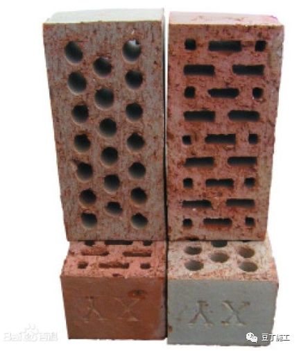

1、烧结空心砖
烧结空心砖简称空心砖,是指以页岩,煤矸石或粉煤灰为主要原料,经焙烧而成的具有竖向孔洞(孔洞率不小于40%,孔的尺寸小而数量多)的砖。
二次结构墙体砌筑质量要求,从材料、工艺到验收!的图1
长度为290,240,190mm
宽度为240,190,180,175,140,115mm
高度为90mm。
烧结空心砖的型号只要有KM1、KP1和KP2,其强度等级划分MU30,MU25,MU20,MU15和MU10。

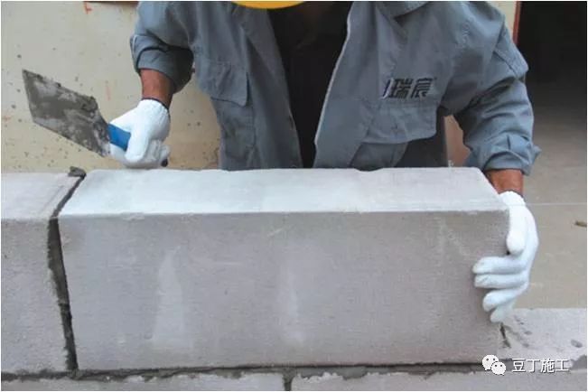

2、蒸压加气混凝土砌块
蒸压加气混凝土砌块是用钙质材料(如水泥、石灰)和硅质材料(如砂子、粉煤灰、矿渣)的配料中加入铝粉作加气剂,经加水搅拌、浇注成型、发气膨胀、预养切割,再经高压蒸汽养护而成的多孔硅酸盐砌块。
二次结构墙体砌筑质量要求,从材料、工艺到验收!的图2
蒸压加气混凝土砌块的单位体积重量是粘土砖的三分之一,保温性能是粘土砖的3-4倍,隔音性能是粘土砖的2倍,抗渗性能是粘土砖的一倍以上,耐火性能是钢筋混凝土的6-8倍。 砌块的砌体强度约为砌块自身强度的80%。
蒸压加气混凝土砌块砌块按尺寸偏差与外观质量、干密度,抗压强度和抗冻性分为优等品(A)、合格品(B)两个等级。 砌块按强度分为A1.0,A2.0,A2.5,A3.5,A5.0,A7.5,A10七个等级; 砌块按干密度分为B03,B04,B05,B06,B07,B08六个级别。 比如蒸压加气块A5.0B06,A5.0表示其抗压强度大于等于5.0MPa; B06表示其干密度小于等于625KG/m³。
常用规格尺寸为长度: 600mm; 宽度: 100、120、125、150、180、200、240、250、300mm; 高度: 200、240、250、300mm。
主要用于建筑物的外填充墙和非承重内隔墙,也可与其它材料组合成为具有保温隔热功能的复合墙体,但不宜用于最外层。
蒸压加气混凝土砌块如无有效措施,不得用于下列部位: 建筑物标高±0.000以下; 长期浸水、经常受干湿交替或经常受冻融循环的部位; 受酸碱化学物质侵蚀的部位以及制品表面温度高于80℃的部位。 不同干密度和强度等级的加气混凝土砌块不应混砌,也不得与其它砖和砌块混砌。

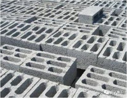

3、轻骨料混凝土小型空心砌块
轻骨料混凝土小型空心砌块: 由天然轻骨料(如浮石)或人造轻骨料(如陶粒)或工业废料轻骨料(如矿渣珠)加水泥和水拌制成的重度小于18—19.5kN/m3的混凝土。
二次结构墙体砌筑质量要求,从材料、工艺到验收!的图4
轻集料混凝土小型空心砌块按砌块孔的排数分为五类: 实心(0)、单排孔(1)、双排孔(2)、三排孔(3)和四排孔(4)。 按砌块密度等级分为八级: 700、800、900、1000、1200、1400。 实心砌块的密度等级不应大于800。 按砌块强度等级分为六级: 2.5、3.5、5.0、7.5、10.0。 用于非承重内隔墙时,强度等级不宜低于3.5。

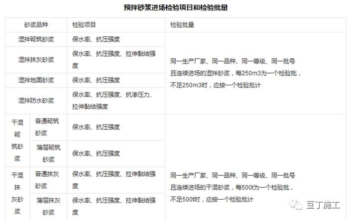

预拌砂浆进场时,供应方应按规定批次向需方提供质量证明文件。 质量证明文件应包括产品形式检验报告和出厂检验报告等。
预拌砂浆进场时应进行外观检验,并符合下列规定:
①湿拌砂浆应外观均匀,无离析、泌水现象;
②散装干混砂浆应外观均匀、无结块、受潮现象;
③袋装干混砂浆应包装完整,无受潮现象。

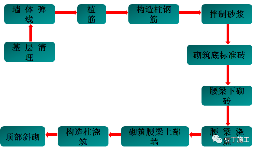

三、施工流程及控制要点

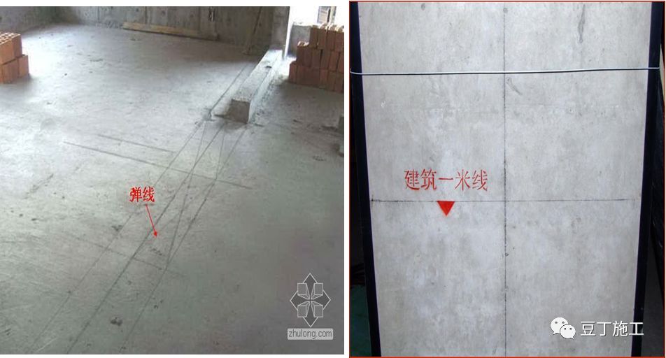

1、基层验收墙体放线
二次结构墙体砌筑质量要求,从材料、工艺到验收!的图7
控制要点: 砌筑基层的楼地面浮浆、残渣清理干净并弹线。 填充墙的边线、门窗洞口位置线应准确,偏差控制在规范允许范围内。

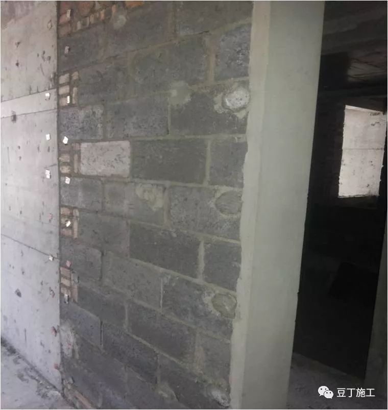

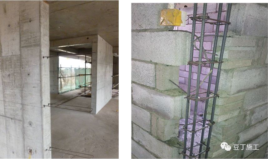

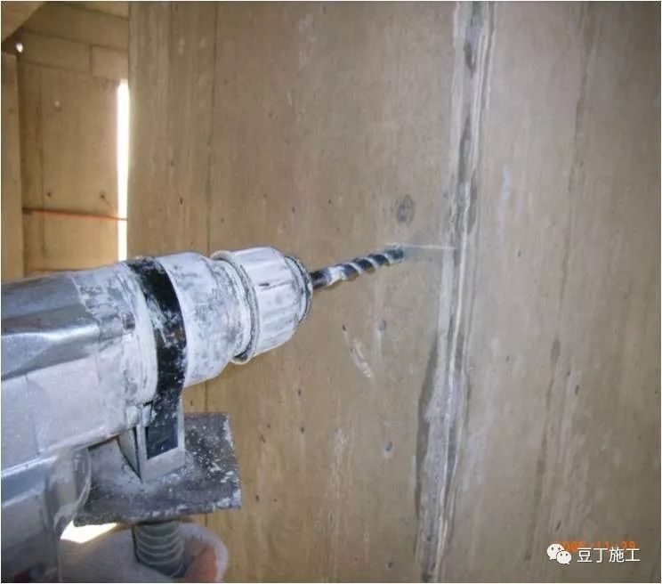

2、植筋控制
二次结构墙体砌筑质量要求,从材料、工艺到验收!的图8
控制要点: 砌体与柱或剪力墙间的拉结筋,过梁、圈梁、现浇板带钢筋与结构连接及构造柱立筋与上下层连接采用植筋方法,结构胶采用合格的结构胶,植入深度不小于12d(Ф6拉结筋按80mm施工),间距500mm。
钻孔应用吹风机清理干净,保证钻孔深度,植筋必须经过拉拔试验,合格后方可进行后续施工,所需的植筋胶要提前选好厂家,保证性能合格、操作简单。

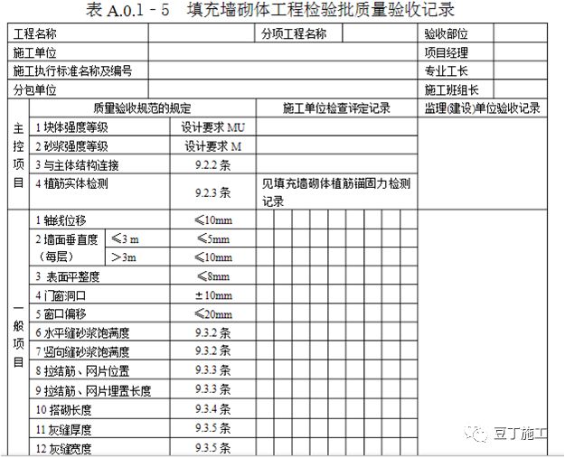

填充墙与承重墙、柱、梁的连接钢筋,当采用化学植筋的连接方式时,应进行实体检测

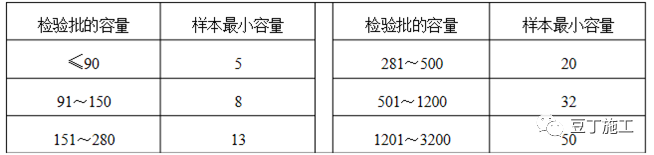

拉拔试验要求锚固钢筋拉拔试验的轴向受拉非破坏承载力检验值应为6.0Kn。 抽检钢筋在检验值作用下应基材无裂缝、钢筋无滑移宏观裂损现象; 持荷2min,期间荷载值降低不大于5%。
检验批抽检锚固钢筋样本最小容量:

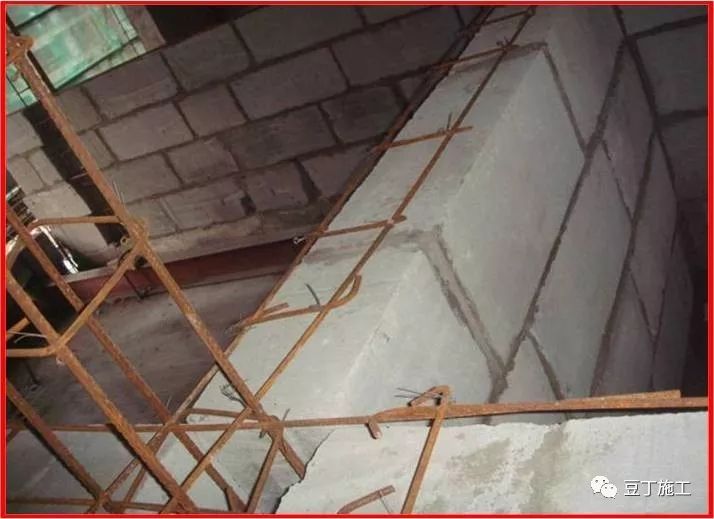

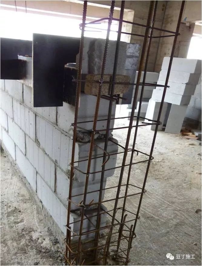

3、构造柱要求
需要设置构造柱的部位:
 1) 不同材料交接处;
 2) 内外墙交接处;
 3) 墙长大于5m;
 4) 砌体无约束端;
 5) 洞口宽度大于2m。
 6)其他图纸要求部位
二次结构墙体砌筑质量要求,从材料、工艺到验收!的图10

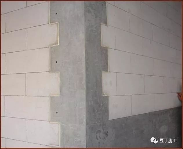

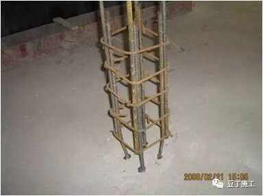

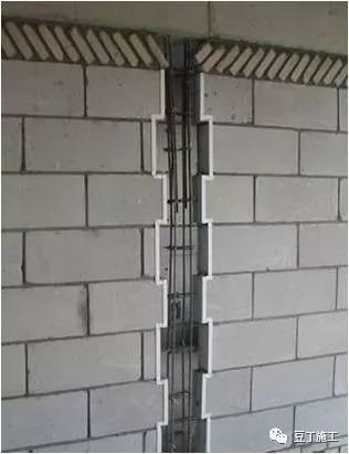

构造柱配筋严格按照图纸要求设置。 构造柱两侧的墙体设马牙槎,采用先退后进方式,马牙槎边口应吊线砌筑构造柱边贴双面泡沫胶条,厚度不小于5mm,砌体模板要有可靠的加固及支撑措施。
二次结构墙体砌筑质量要求,从材料、工艺到验收!的图11
构造柱的截面尺寸不宜小于240mm × 240mm,其厚度不应小于墙厚,角柱、边柱的截面宽度可适当加大。 柱内的竖向受力钢筋,对于角柱、边柱不宜少于4Ф14; 对于中柱不宜少于4Ф12。

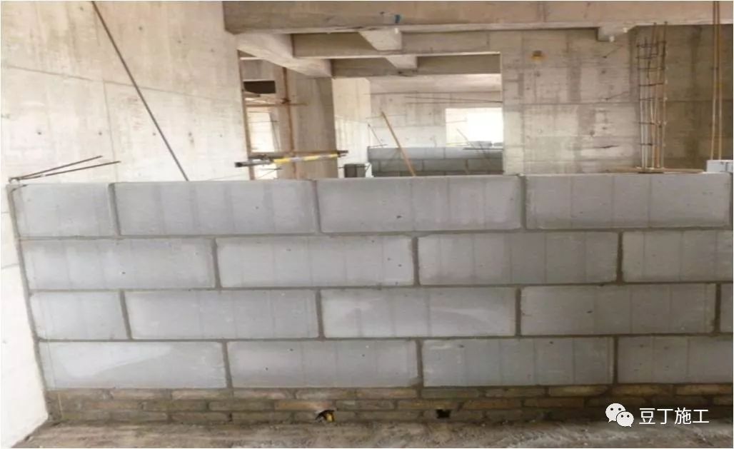

4、底部标准砖
二次结构墙体砌筑质量要求,从材料、工艺到验收!的图16

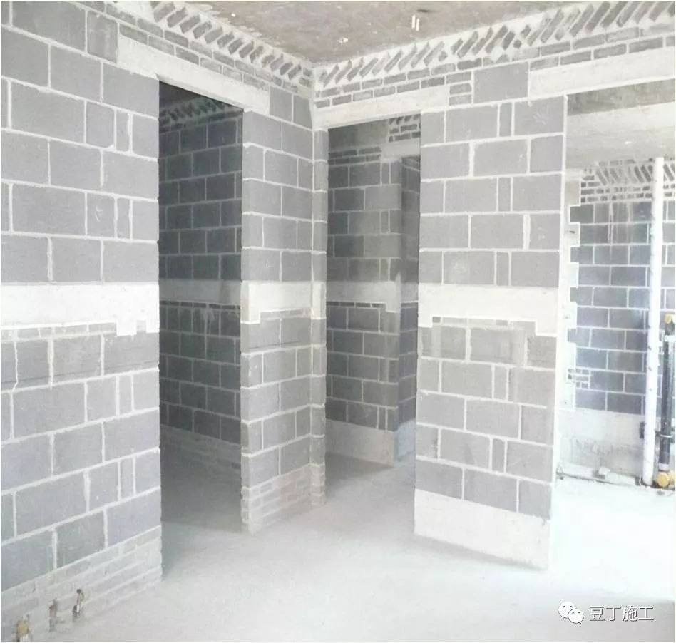

控制要点: 砌块填充墙砌筑时,墙底部应砌3皮标准砖(原规范),按现行规范严格说来算是混砌。
5、底部-混凝土上翻止水台

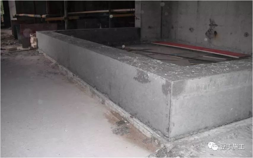

二次结构墙体砌筑质量要求,从材料、工艺到验收!的图17
控制要点: 厨卫等防水房间设150mm高素砼翻边。

填充墙砌筑时应预选、预排砌块,并清除砌块表面污物,剔除外观质量不合格砌块。 墙体砌筑时应挂线,砌体的平整度、垂直度要随时用靠尺校正;
二次结构墙体砌筑质量要求,从材料、工艺到验收!的图18
填充墙砌筑应错缝搭砌,加气砼砌块搭砌长度一般为不得小于砌块长的1/3。 竖向通缝不应大于2皮砌块;
二次结构墙体砌筑质量要求,从材料、工艺到验收!的图19

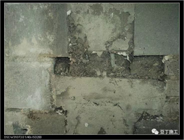

填充墙砌体的水平灰缝应平直,按净面积计算的砂浆饱满度不应小于80%。 竖向灰缝应采用加浆方法,使砌砂浆饱满,严禁用水冲浆灌缝,不得出现假缝、瞎缝、透明缝。 竖缝的饱满度不应低于80%。 在砌筑砂浆终凝前后时间内,应将灰缝刮平。
二次结构墙体砌筑质量要求,从材料、工艺到验收!的图20

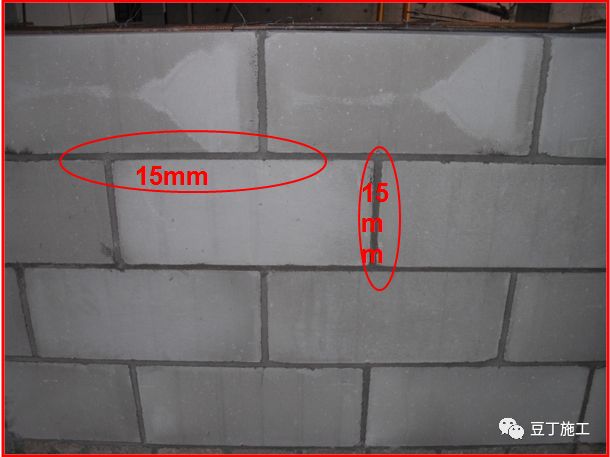

加气混凝土砌块的上下皮竖向缝应相互错开,错开宽度应不小于200mm;
采用水泥砂浆时,水平灰缝厚度宜为15mm,竖向灰缝厚度宜为15mm.
二次结构墙体砌筑质量要求,从材料、工艺到验收!的图21

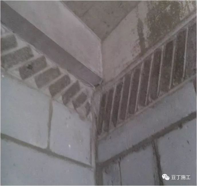

7、顶砖
控制要点: 填充墙砌至接近梁底、板底时,以60 °角顶紧; 间隔时间不小于14d,补砌时,对双侧竖缝用高强度等级的水泥砂浆嵌填密实。

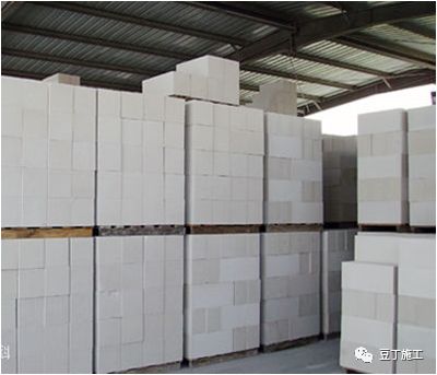

2、烧结空心砖、蒸压加气混凝土砌块、轻骨料混凝土小型空心砌块等的运输、装卸过程中,严禁抛掷和倾倒; 进场后应按品种、规格堆放整齐,堆置高度不宜超过2m蒸压加气混凝土砌块在运输及堆放中应防止雨淋。

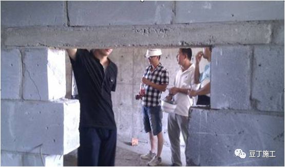

9、宽度大于300mm的预留洞口应设钢筋混凝土过梁,并且伸入每边墙体的长度应不小于250mm。
