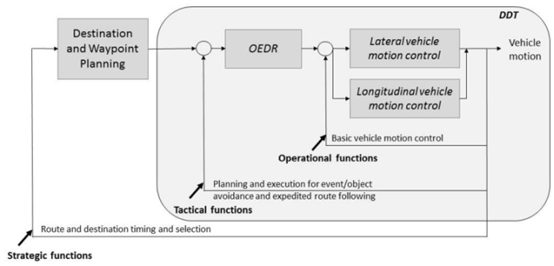

SAE J3061中定义了一个词:动态驾驶任务(DYNAMIC DRIVING TASK,DDT),指的是在道路交通中操作车辆所需的所有实时操作和战术功能,但不包括诸如行程安排和目的地和航路点选择等战略功能。
一个完整的DDT包括但不限于以下子任务:
  1. 通过转向控制车辆的横向运动  (操作)。
  2. 通过加速和减速实现纵向车辆运动控制  (操作)。
  3. 通过物体和事件检测、识别、分类和反应  (操作和战术)  来监控驾驶环境,统称为Object and event detection and response (OEDR)。
  4. 对象和事件响应执行  (操作和战术)。
  5. 策略规划  (战术)。
  6. 通过灯光,喇叭,信号,手势等  (战术)  加强车辆的显著性。
上面的描述可以使用下图  来表示。也就是在自动驾驶系统中,所有的战略任务(包括目的地设置、途经点计划、路径和时间选择等)是由车辆的操作者来完成的,而行驶过程中的所有战术功能(OEDR、横向和纵向控制等)都是DDT的任务范畴,由自动驾驶系统来完成。

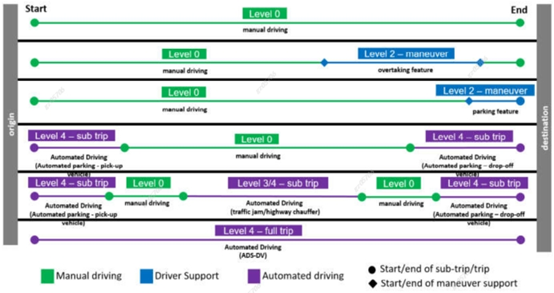

从另一维度,下图 ↓ 说明了如何使用不同级别的自动驾驶功能的不同组合来完成一次行程。在这个图里我们可以看出,一个从起点(Origin)到目的地(Destination)的驾驶任务的完成方式既可以使用Level 0的方式(驾驶员独立完成)也可以使用Level 4(完全自动驾驶)的方式完成,还可以采用Level 0~4的不同组合来完成。
自动驾驶汽车的发展与“相邻可能”的图3
(有图有真相 之“管TA懂不懂,看了就说懂”)
这种组合方式与我们目前的现状和认知高度吻合:在某些特定场景下,我们可以启用不同Level的自动驾驶功能。而且,某个具体的自动驾驶功能仍然只能适用于某种具体的驾驶场景,也就是ODD(Operational design domain,设计运行域)。

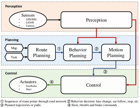

在上图 ↑ 所展示的自动驾驶系统架构的示意图中,自动驾驶系统主要完成了如下几种任务:
  • 通过各种传感器(摄像头、激光雷达、GPS、惯导等)进行环境感知:知道车辆在哪里和行进方向、路上有啥障碍物、周边环境信息、车辆的行驶信息等等
  • 根据感知的结果,并结合地图信息进行规划决策,包括路径规划、车辆行为规划,并转化为运动规划(横向和纵向)。
  • 根据感知和规划的结果,对车辆的相关系统进行控制:刹车、油门、转向、灯光……
通过这些步骤就完成了整个自动驾驶的控制过程。然而,说起来简单,实际实现的过程中却是困难重重。
自动驾驶汽车的发展与“相邻可能”的图5
(图片来源:网络)
对于感知而言,需要各种不同的传感设备来适应不同的气候和环境,而且每种传感设备都有自己的局限性,无论是摄像头还是毫米波雷达、激光雷达等都不能保证在所有情况下的100%可靠。即使传感设备足够可靠,还要完成诸多传感设备间的信息融合,这需要极其复杂的算法和海量数据的训练与标定。在规划决策中,由于多个传感设备的信息可能有冲突,需要根据不同场景和功能的需求进行感知信息权重的调整。同时,还需要根据车辆当前的车身姿态、车辆的能力(加减速、转向等)、速度、路面情况、轨迹规划结果等决定如何控制车辆的横向和纵向运动。控制阶段的任务相对简单,只要发出命令给动力和底盘系统即可,再实时的获取反馈,调整控制的命令。这需要车辆本身的动力学参数非常准确,但车辆的这些参数会因为气候、车辆各方面的性能衰减、路面情况等随时变化。

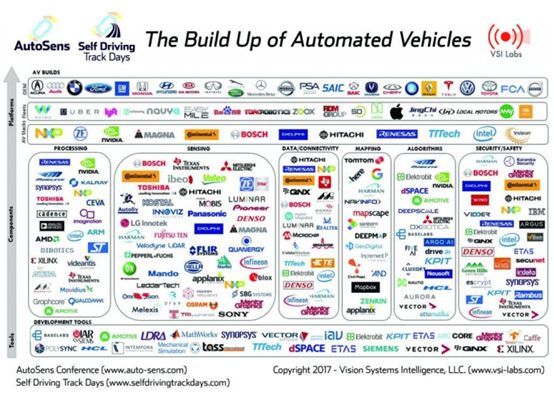

下图展示了自动驾驶系统的构成中每个环节所涉及到的供应商。从中可以看出,自动驾驶的实现,需要众多的技术协同发展,更需要数不胜数的参与者共同努力。这些技术至少包括:图像识别与处理、数据融合、云计算、仿真测试、芯片与微电子、软件、人工智能、并行计算、网络通信、安全、运营监管……
