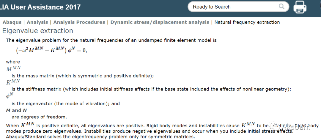

2.1 特征值提取
对于一个具有N个自由度的多自由度系统,可用N个独立的广义坐标描述系统的运动状态:
对于N自由度的系统,一定可以找到N个固有频率 以及相对应的振型 】 。 左边的矩阵是 的,等号右边是0,所以 的。
所谓振型按我的理解就是共振时,结构的一个形状。用数学方式表示就是一个特定的解向量
组装成 Nxn 矩阵 ,其中每一列都包含一个特征模态。
【模态动力学笔记#1】Steady-State Dynamic base Modal Theory的图1
