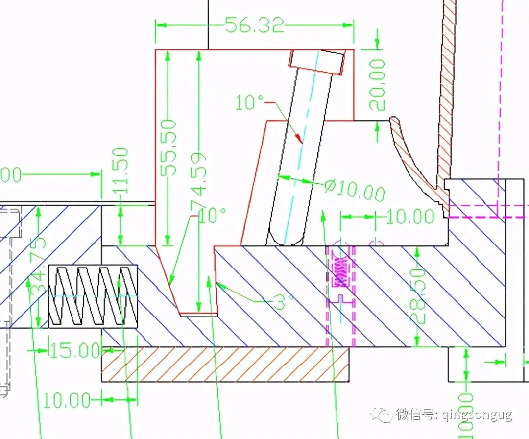

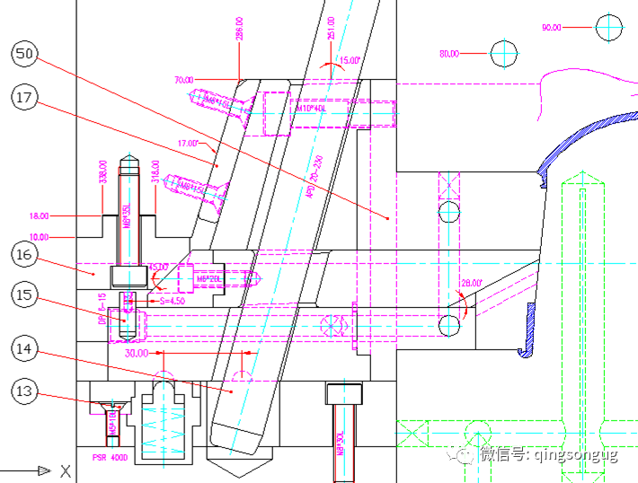

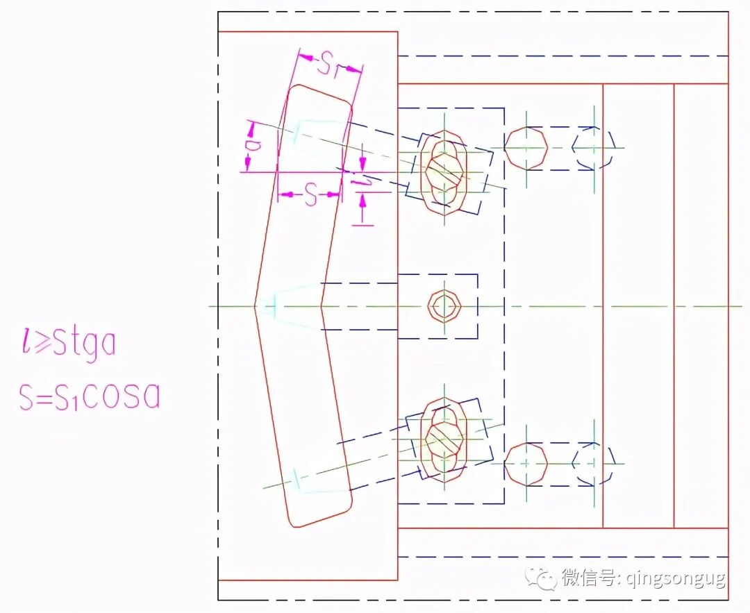

25类滑块经典结构:滑块+滑块、滑块+斜顶、滑块+顶针

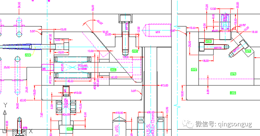

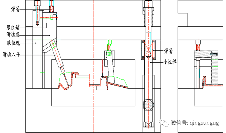

1.滑块+滑块的结构,通过斜导柱孔位进行二次抽芯,这种结构是对于侧面抽芯时还存在0.5~2mm的倒扣时可以套用此结构,使用过程中安全可靠。
25类滑块经典结构:滑块+滑块、滑块+斜顶、滑块+顶针的图1

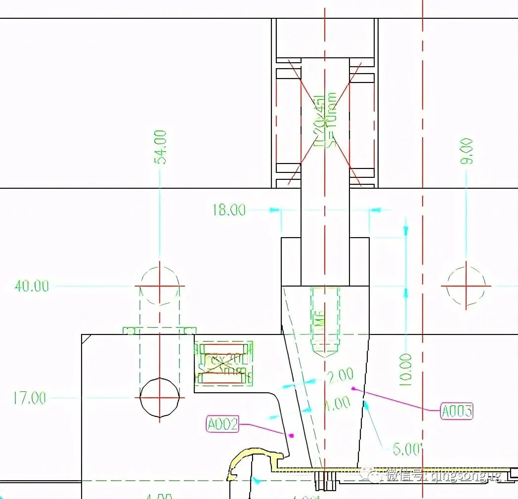

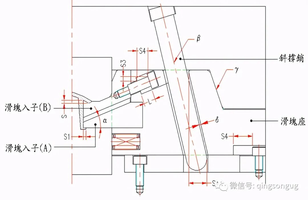

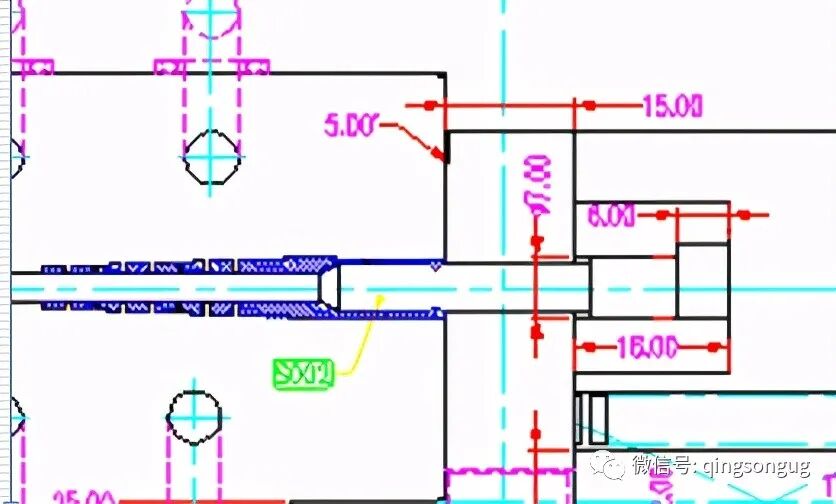

2.采用滑块侧向抽芯的力,通用T型槽带动,进行产品内部斜度运动,达到抽芯的效果,此抽芯结构比较巧妙,能适用于产品内部的斜度倒扣,但设计完成后需要进行反复运动仿真。
25类滑块经典结构:滑块+滑块、滑块+斜顶、滑块+顶针的图2

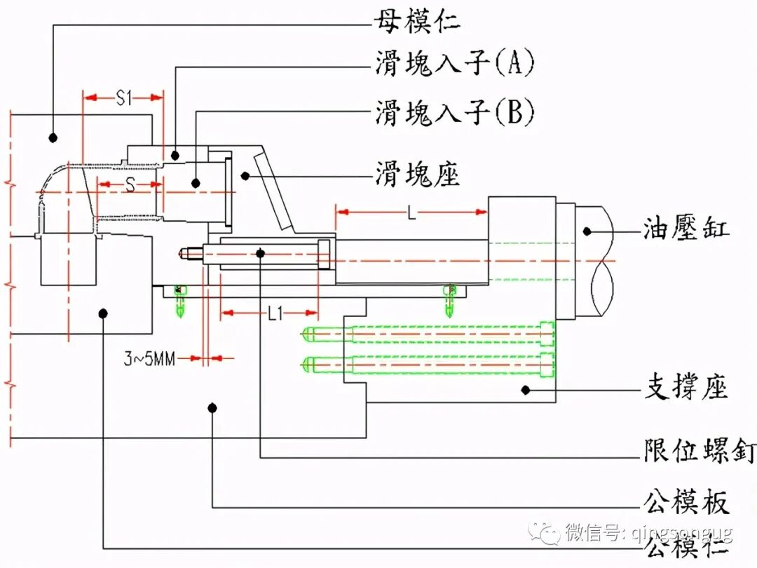

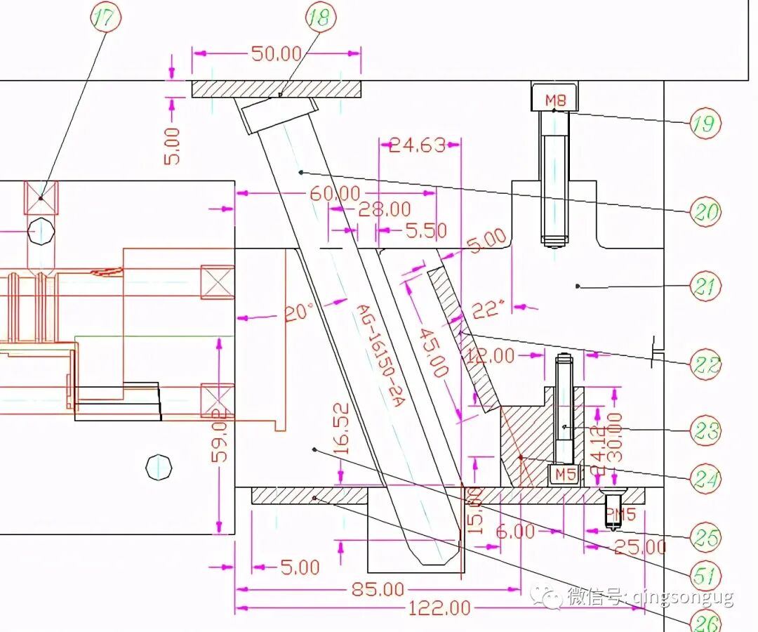

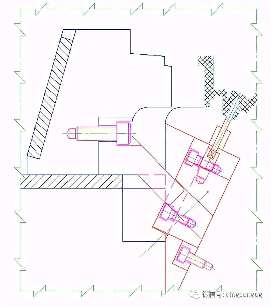

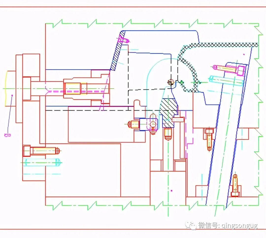

3.此结构又是滑块上加滑块的结构,先通用斜导柱进行侧向运动,向侧向内部倒扣进行抽芯脱离,再通过油压缸进行二次抽芯,达到完全的脱模状态。
25类滑块经典结构:滑块+滑块、滑块+斜顶、滑块+顶针的图3

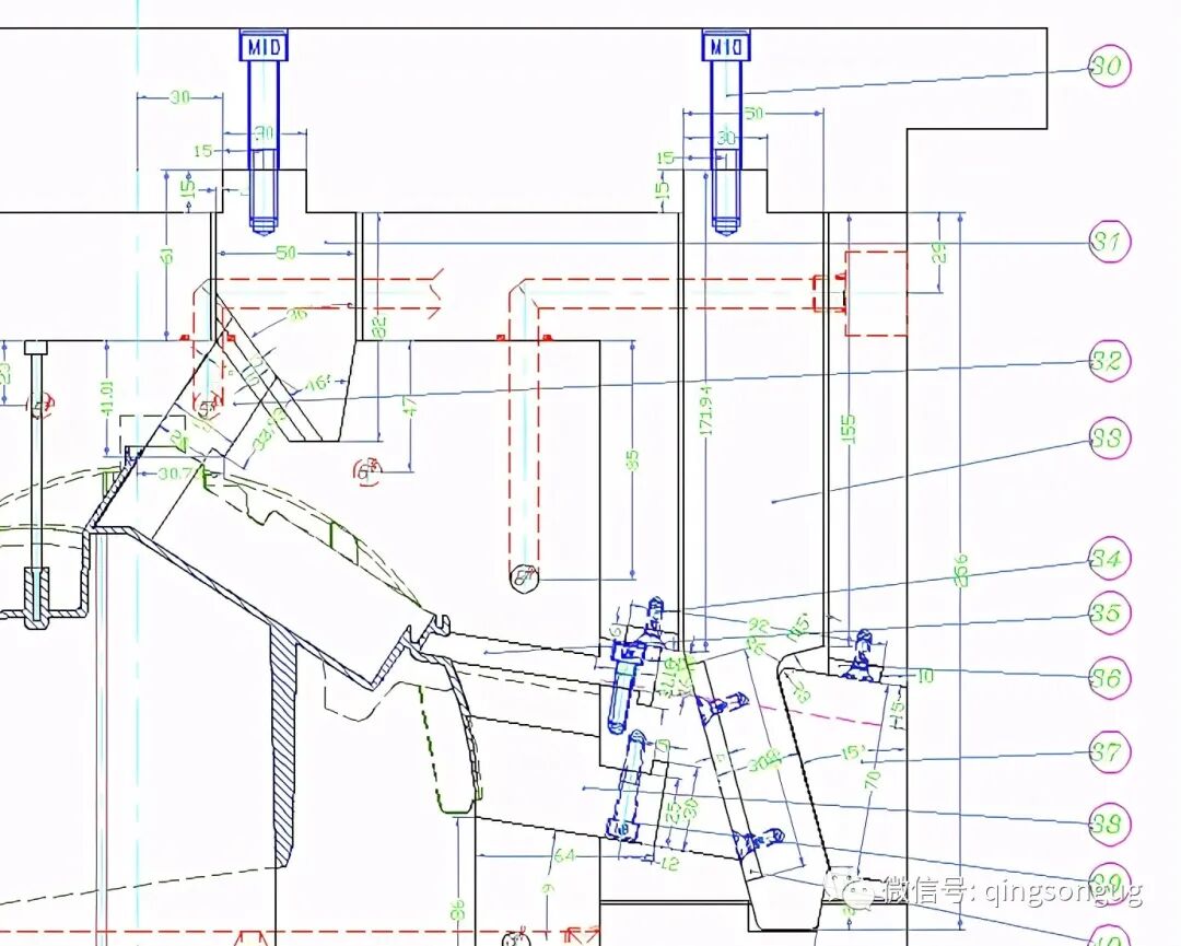

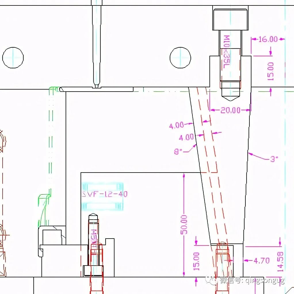

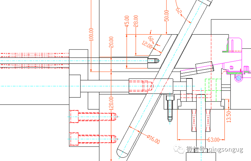

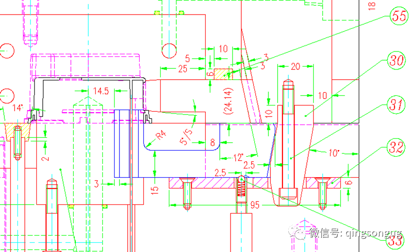

4.滑块带动滑块的经典结构。通用将滑块上设计一个弯销结构,使第一滑块运动时,由于滑块上自身的弯销带动第二个滑块运动,达到二次抽芯的效果。
25类滑块经典结构:滑块+滑块、滑块+斜顶、滑块+顶针的图4

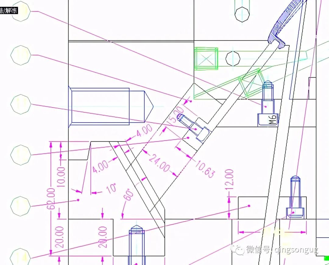

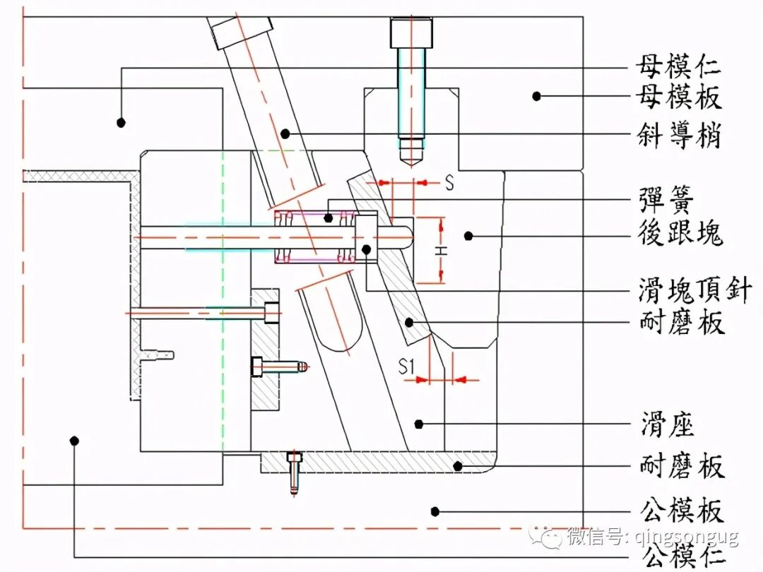

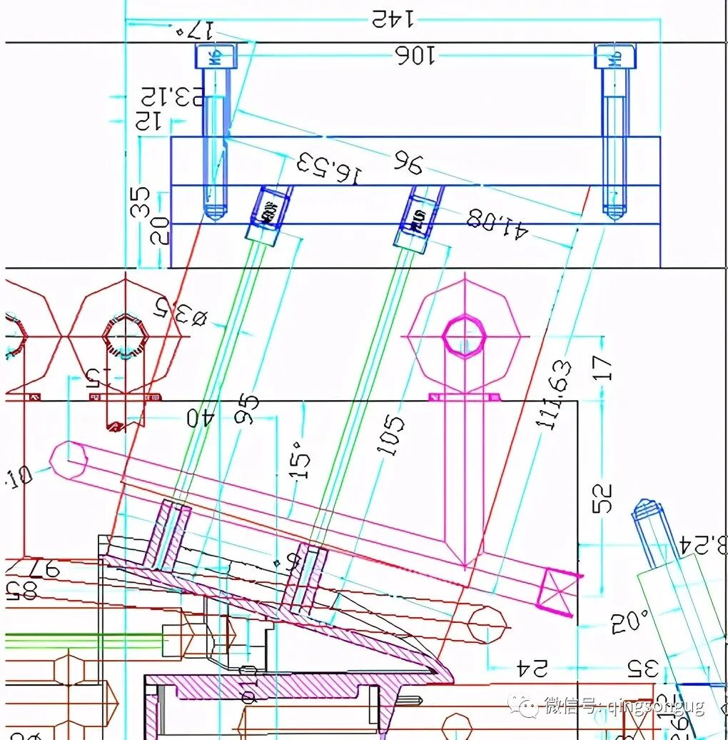

5.滑块用有滑块的结构,运动原理先采用T槽带动T槽进行抽芯,再进行整体抽芯的原理。
25类滑块经典结构:滑块+滑块、滑块+斜顶、滑块+顶针的图5

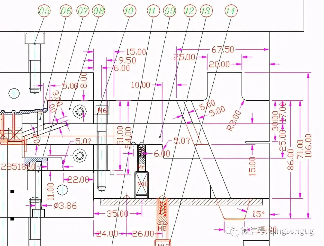

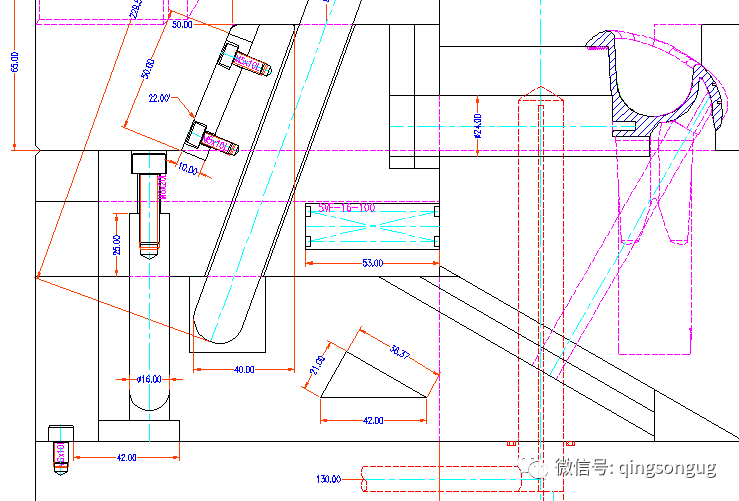

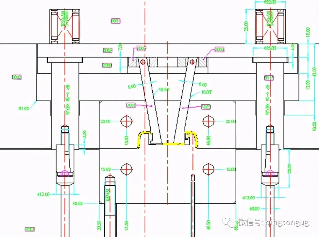

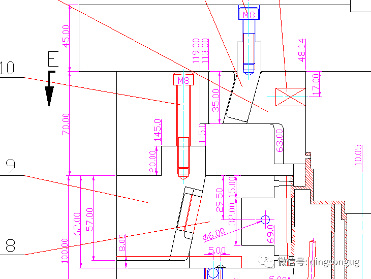

6.滑块延时抽芯,采用斜导柱避空位加大,再加有铲基追加一段直身位来达到滑块延时抽芯的效果。
25类滑块经典结构:滑块+滑块、滑块+斜顶、滑块+顶针的图6

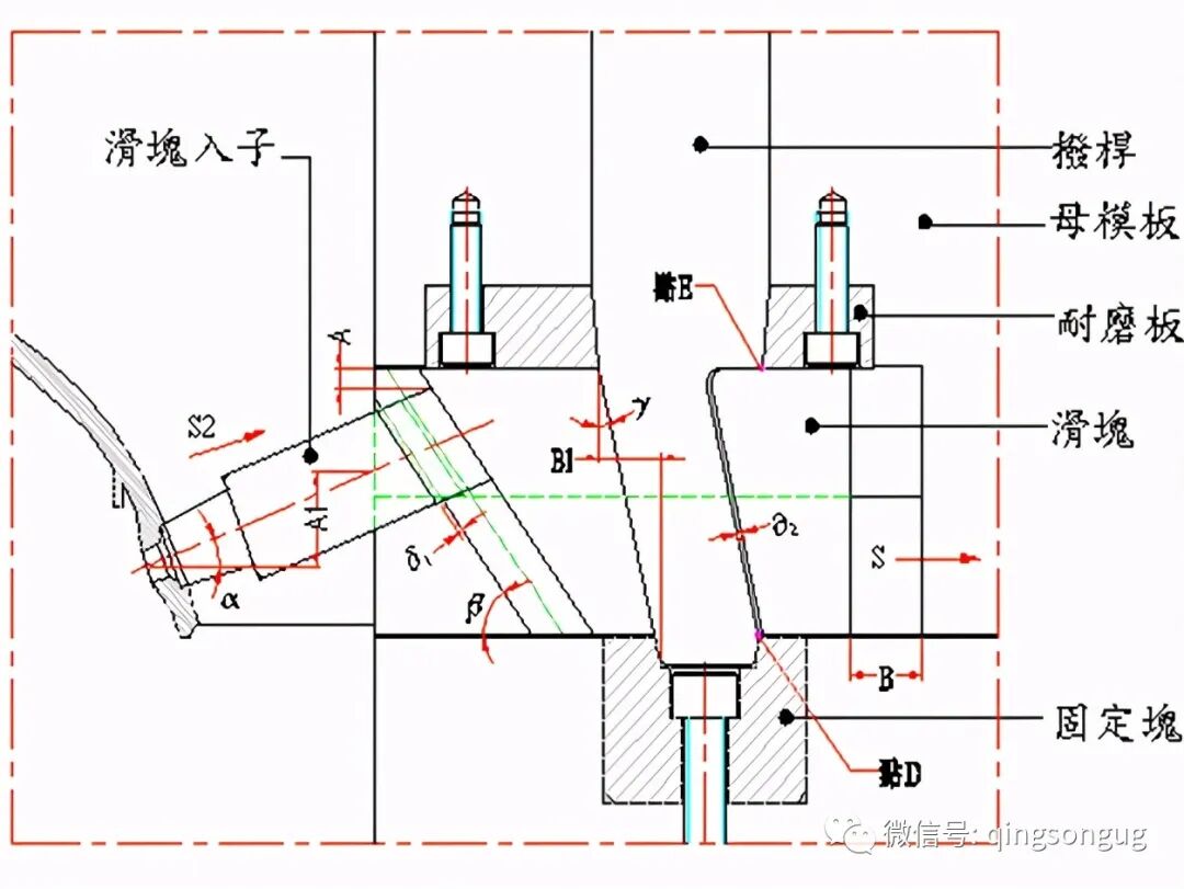

7.滑块中进行强制脱模的结构。
25类滑块经典结构:滑块+滑块、滑块+斜顶、滑块+顶针的图7
25类滑块经典结构:滑块+滑块、滑块+斜顶、滑块+顶针的图8

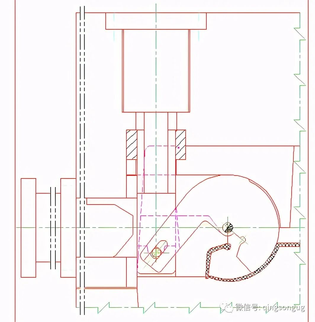

22.液压缸带动杠杆进行弧形抽芯机构原理:1
25类滑块经典结构:滑块+滑块、滑块+斜顶、滑块+顶针的图23
