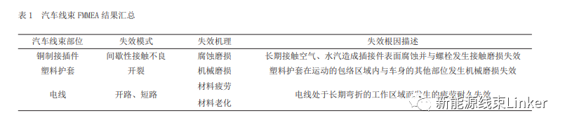

电线束在整车中的作用是将电气系统的电源信号和数据信号进行传递和交换,实现电气系统的功能和要求[2]。汽车线束应用于汽车各个部位,有处于高温环境下的发动机机舱里,有处于沙尘、水和泥渍等恶劣环境的底盘下,有处于汽车前后门及行李后盖的弯折处等等,汽车线束在这些复杂严苛的环境中长期工作,可能面临各种失效的发生。因此,研究汽车线束的失效模式和失效机理对于预防汽车线束的失效发生具有重要作用。如前所述,汽车线束主要由接插件、塑料护套和电线这3类组成,关于汽车线束的FMMEA汇总如表1所示。
![汽车高压线束的加速试验设计与疲劳寿命评估的图2](https://mmbiz.qpic.cn/mmbiz_png/0hyJMj5A2iaDibvZTX8TVlnG8F7VFZrEoJT12bnDlD0NiaYGsQhba9SSPJkNPx72f9wibYTibw89rhdjvSnQHVQbprQ/640?wx_fmt=png)
2加速试验设计方案从汽车线束FMMEA可以看出,对汽车线束影响最大的部位为接插件和电线,此类失效属于汽车线束的功能性失效,轻者影响汽车某个功能的使用,重者危害汽车驾驶员的安全。因此,需要重点关注接插件和电线在实际使用过程中的失效情况。

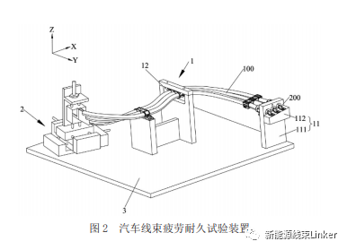

关于应力载荷的参考条件,即加速试验的一个参照点,所谓的参照点是指产品在正常工作环境条件下的应力载荷水平。本文以汽车线束为研究对象,主要考核汽车线束长期弯折耐久运动的线束疲劳失效寿命,为了实现线束疲劳耐久运动,以达到加速的作用,采用了线束疲劳耐久试验装置(如图2所示)模拟汽车线束在实际工作中的安装状态及弯折运动。
![汽车高压线束的加速试验设计与疲劳寿命评估的图5](https://mmbiz.qpic.cn/mmbiz_png/0hyJMj5A2iaBxewm7pnsbjyIbiaBb0U2NQ0GQVuRdhia5sR5kn2xROSIWWz1C4yzsEib0VKU95UGa3fibaVlj9fGNbg/640?wx_fmt=png)
此外,温度在这过程中加速了线束材料的老化失效,汽车线束老化的应力载荷因素温度,选取25 ℃作为参考基准。温度载荷的施加方式较为容易,直接将汽车线束连同工装放置于可程式温箱来模拟汽车线束在不同工作环境下的温度条件。关于加速试验量化参数的估计,主要包括加速试验应力水平的估计,加速试验时间的估计以及加速因子的估计。本试验主要考虑线束材料疲劳及材料老化二种失效机理条件下的加速试验方案,加速线束疲劳失效采用线束疲劳耐久试验装置,将线束三轴向运动位移范围设置为±12 mm,频率为1 Hz,即三轴同时运动一次时间为1 s,试验时间设置为105s,加速线束老化失效利用温箱来实现,设置温度为125 ℃,时间设置为1 000 h。加速试验设计关键性技术细节还有一点就是产品的失效判据及失效检测方式。产品的失效判据及失效检测方式不仅影响加速试验结果,也影响最终产品可靠性评价结果。因此,产品的失效判据及失效检测方式为加速试验设计重要的环节。本试验主要考核的是线束的电线部分疲劳失效情况,电线失效往往发生于电线内部断丝而引起阻抗的增加。因此,选取线束的阻抗值作为失效的特征变量。通过高采样频率测量线束的阻抗值来监测线束内部的损伤情况,选取阻抗分析仪作为试验仪器,并以1 kHz作为测试频率,在线束二端施加交流电信号,测取不同时刻的阻抗值。试验初始时刻测量线束阻抗并记录,试验过程中测量频率间隔为10 s/次,试验结束后再次测量并记录。根据行业一般标准采用100 MΩ的阻抗作为失效判据,即认为阻抗值超过这一标准即判定为产品失效。
