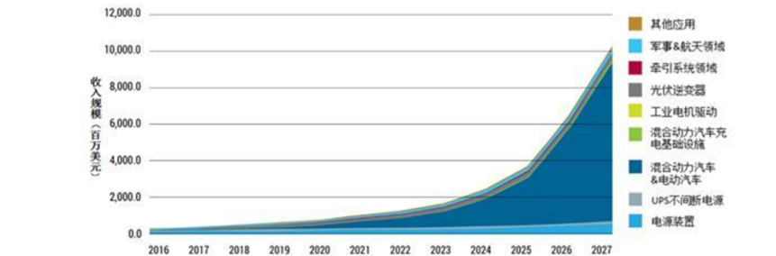

图表来源:IHS Market
近年来新能源汽车驱动碳化硅行业高速成长,较传统的燃油汽车相比,新能源汽车半导体元器件功率更大,性能要求更高,用量几倍于传统燃油汽车。
根据现有技术方案,每辆新能源汽车使用的功率器件价值约700美元到1000美元。随着新能源汽车的发展,对功率器件需求量日益增加,成为功率半导体器件新的增长点。使用碳化硅衬底材料,为新能源汽车节省大量成本。
