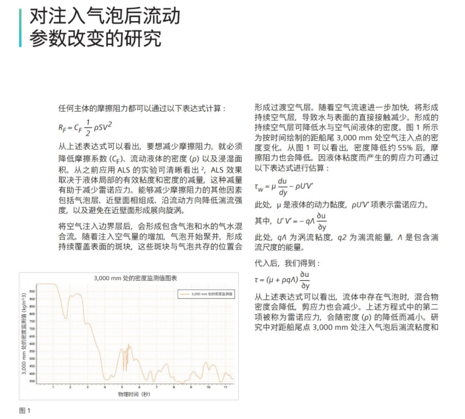

本白皮书详细介绍有关减少摩擦阻力的 3D 数值研究。编创人员研究了如何使用多物理场 CFD 来研究空气润滑系统并帮助理解船舶效率。
船舶 CFD 研究

对注入气泡后流动参数改变的研究

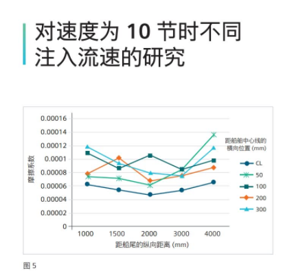

对速度为 10 节时不同注入流速的研究

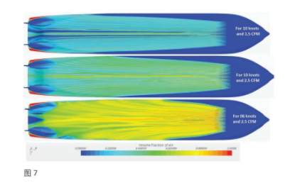

详细了解 2018 年采用杰出西门子软件进行的一项 3D 数值研究,研究内容是通过在船体之下注入气泡来减少摩擦阻力。此外,研究人员还探索并比较了不同水速下不同注入流速的差别。
仿真结果
ALS 效果取决于可减小雷诺应力和剪应力的液体局部有效粘度和密度
ALS 效果同时还受船舶速度和空气注入流速的影响,后者决定了气泡是否聚并以及是否形成空气层不同
