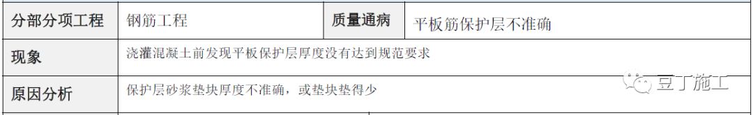

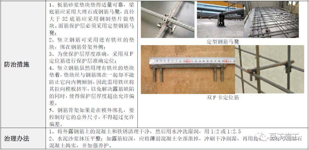

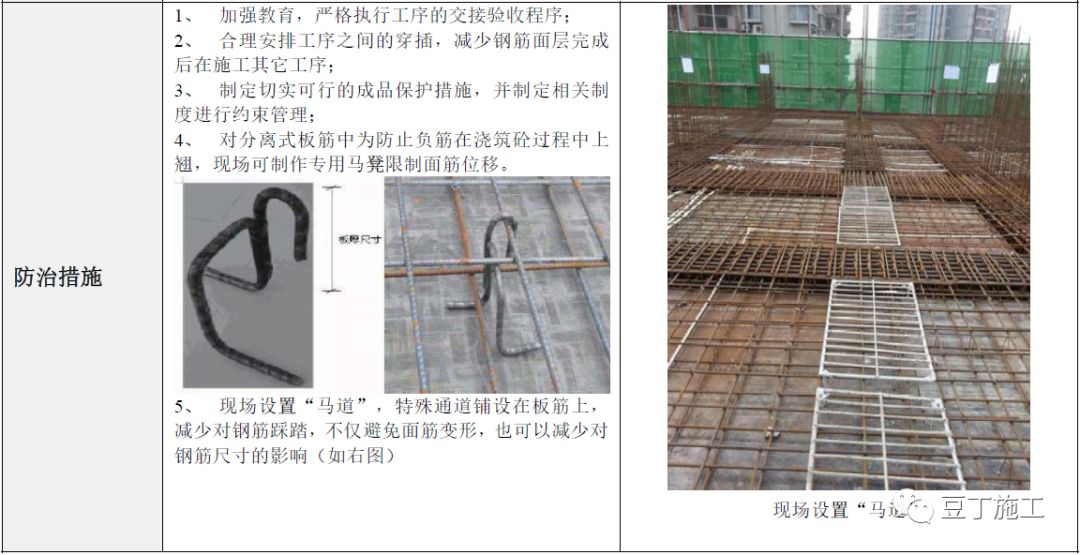

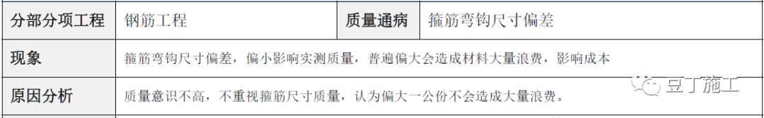

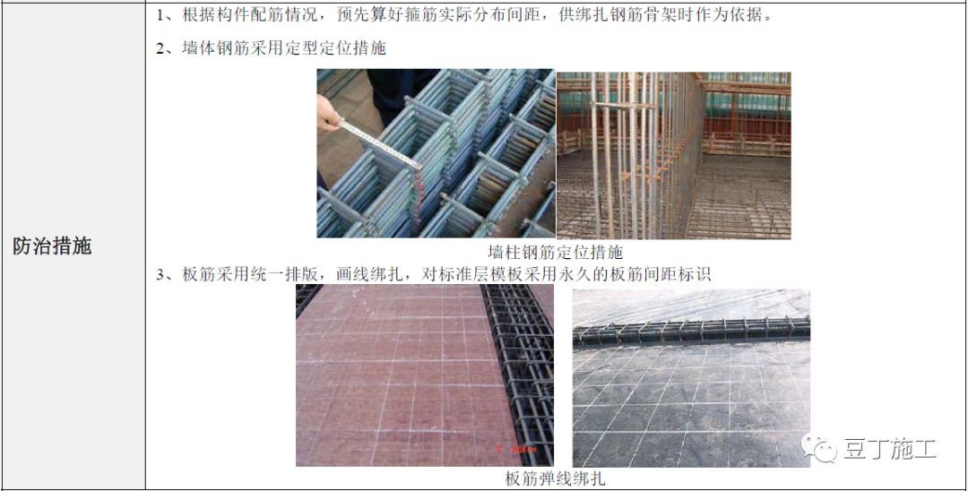

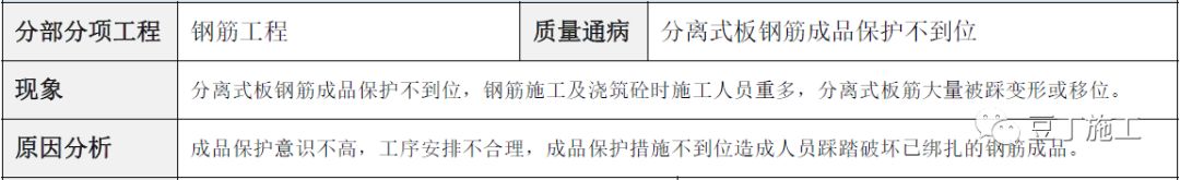

钢筋工程

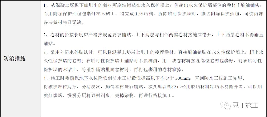

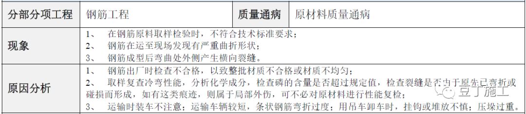

建筑工程常见质量通病防治手册,碰到了拿出来翻翻!的图1

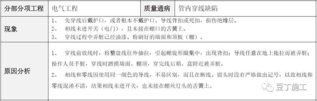

建筑工程常见质量通病防治手册,碰到了拿出来翻翻!的图2

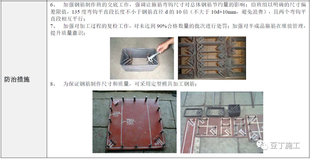

建筑工程常见质量通病防治手册,碰到了拿出来翻翻!的图3

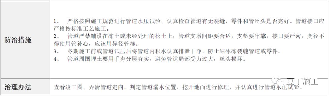

建筑工程常见质量通病防治手册,碰到了拿出来翻翻!的图4

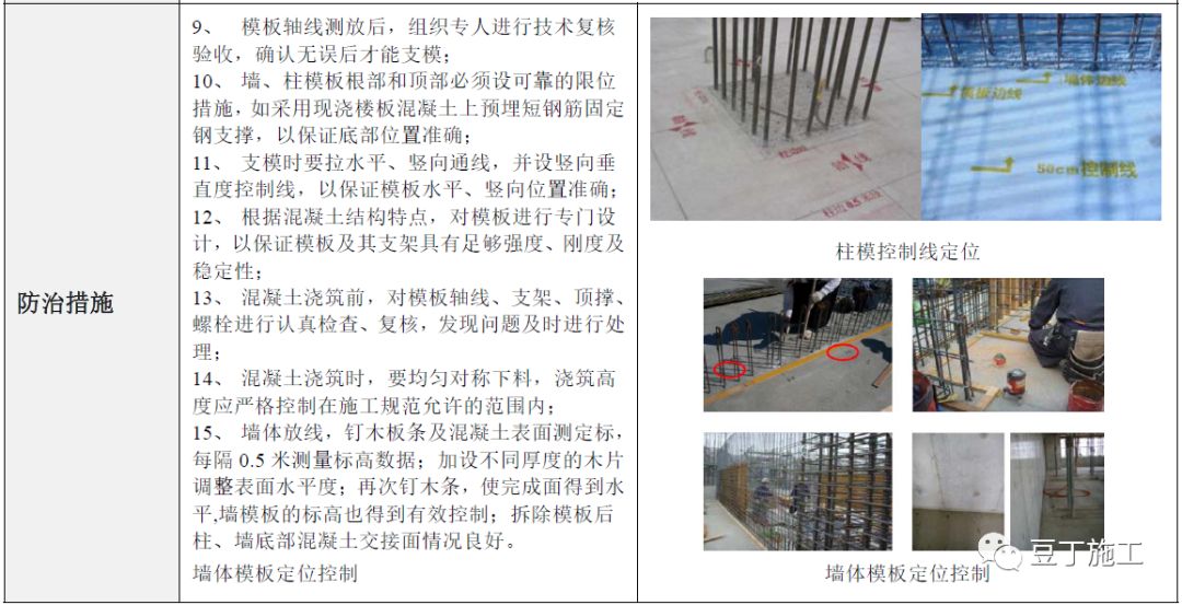

建筑工程常见质量通病防治手册,碰到了拿出来翻翻!的图5

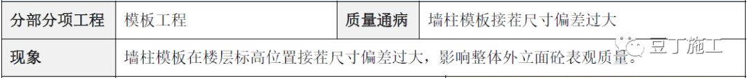

建筑工程常见质量通病防治手册,碰到了拿出来翻翻!的图6
建筑工程常见质量通病防治手册,碰到了拿出来翻翻!的图7
建筑工程常见质量通病防治手册,碰到了拿出来翻翻!的图8
建筑工程常见质量通病防治手册,碰到了拿出来翻翻!的图9
建筑工程常见质量通病防治手册,碰到了拿出来翻翻!的图10
建筑工程常见质量通病防治手册,碰到了拿出来翻翻!的图11
建筑工程常见质量通病防治手册,碰到了拿出来翻翻!的图12
建筑工程常见质量通病防治手册,碰到了拿出来翻翻!的图13
建筑工程常见质量通病防治手册,碰到了拿出来翻翻!的图14
建筑工程常见质量通病防治手册,碰到了拿出来翻翻!的图15
建筑工程常见质量通病防治手册,碰到了拿出来翻翻!的图16
建筑工程常见质量通病防治手册,碰到了拿出来翻翻!的图17

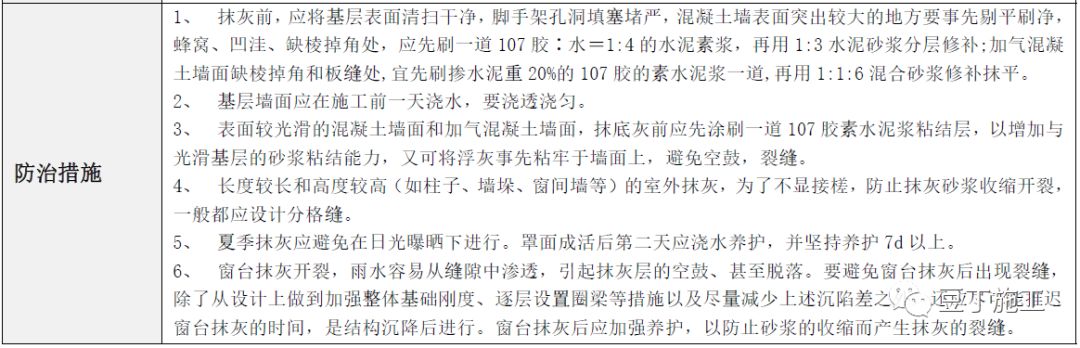

建筑工程常见质量通病防治手册,碰到了拿出来翻翻!的图18
建筑工程常见质量通病防治手册,碰到了拿出来翻翻!的图19
建筑工程常见质量通病防治手册,碰到了拿出来翻翻!的图20

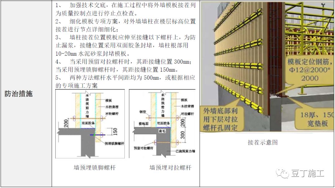

建筑工程常见质量通病防治手册,碰到了拿出来翻翻!的图21
建筑工程常见质量通病防治手册,碰到了拿出来翻翻!的图22
建筑工程常见质量通病防治手册,碰到了拿出来翻翻!的图23

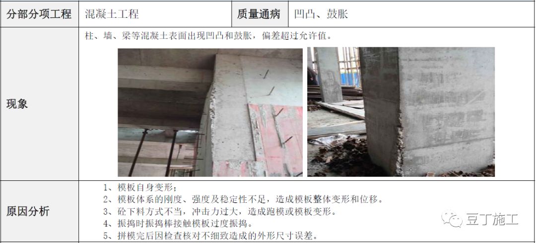

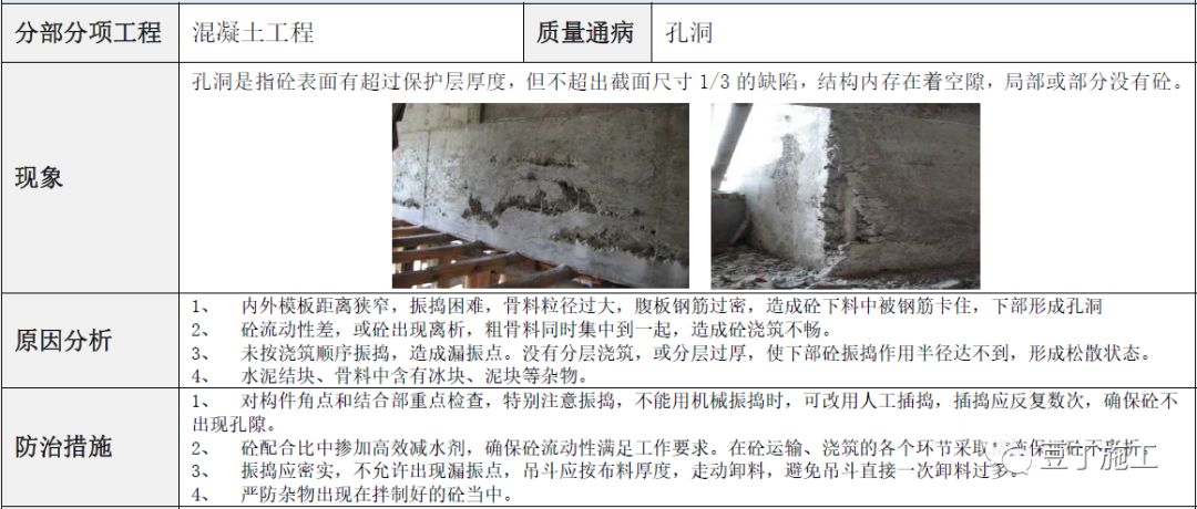

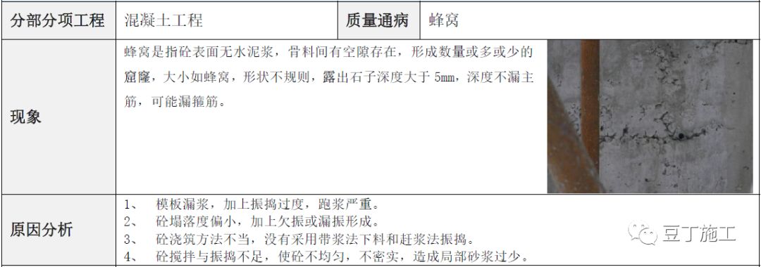

混凝土工程

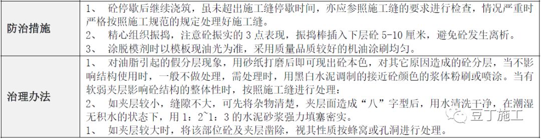

建筑工程常见质量通病防治手册,碰到了拿出来翻翻!的图33
建筑工程常见质量通病防治手册,碰到了拿出来翻翻!的图34
建筑工程常见质量通病防治手册,碰到了拿出来翻翻!的图35
建筑工程常见质量通病防治手册,碰到了拿出来翻翻!的图36
建筑工程常见质量通病防治手册,碰到了拿出来翻翻!的图37
建筑工程常见质量通病防治手册,碰到了拿出来翻翻!的图38
建筑工程常见质量通病防治手册,碰到了拿出来翻翻!的图39
建筑工程常见质量通病防治手册,碰到了拿出来翻翻!的图40
建筑工程常见质量通病防治手册,碰到了拿出来翻翻!的图41
建筑工程常见质量通病防治手册,碰到了拿出来翻翻!的图42
建筑工程常见质量通病防治手册,碰到了拿出来翻翻!的图43
建筑工程常见质量通病防治手册,碰到了拿出来翻翻!的图44
建筑工程常见质量通病防治手册,碰到了拿出来翻翻!的图45
建筑工程常见质量通病防治手册,碰到了拿出来翻翻!的图46
建筑工程常见质量通病防治手册,碰到了拿出来翻翻!的图47
建筑工程常见质量通病防治手册,碰到了拿出来翻翻!的图48
建筑工程常见质量通病防治手册,碰到了拿出来翻翻!的图49
建筑工程常见质量通病防治手册,碰到了拿出来翻翻!的图50

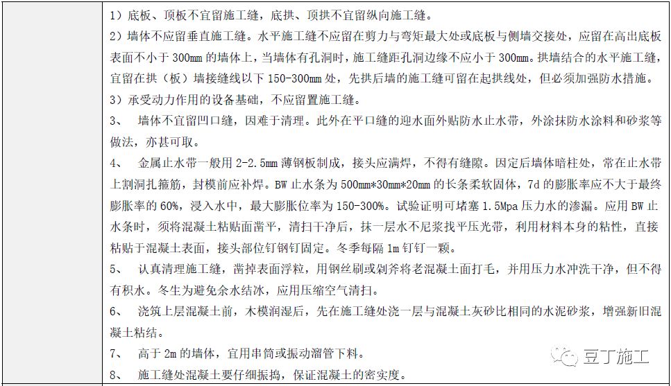

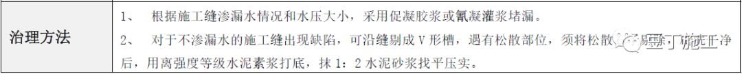

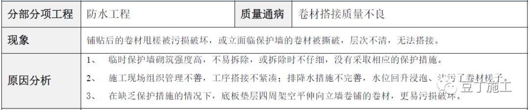

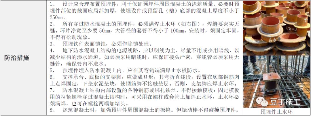

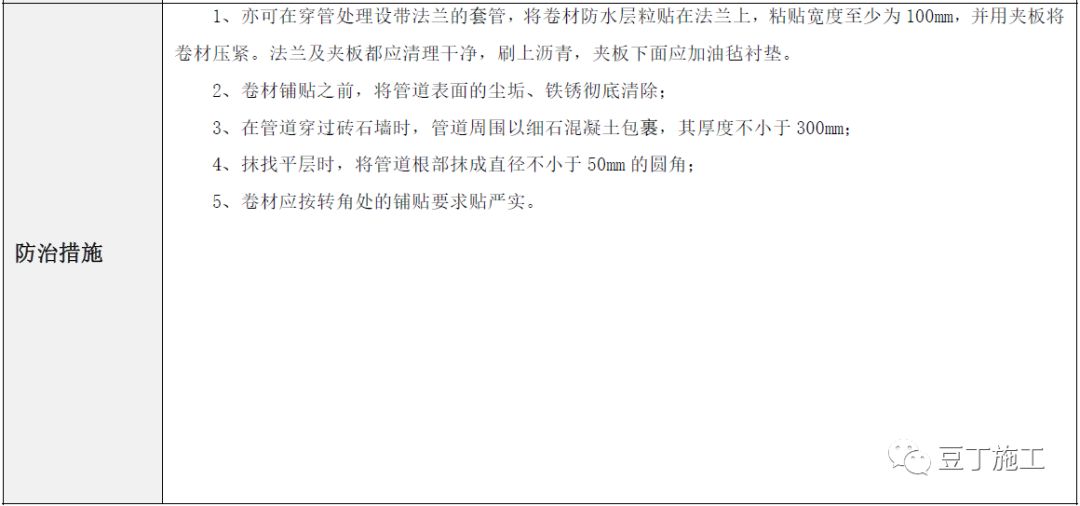

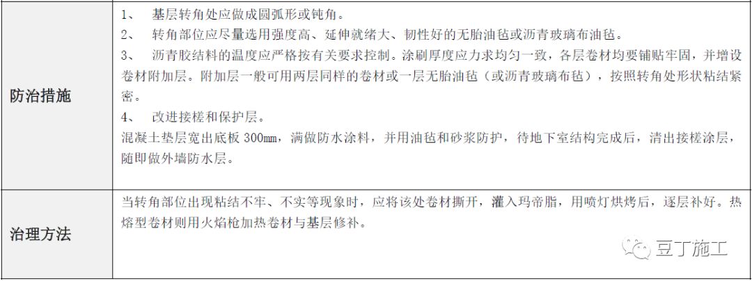

防水工程

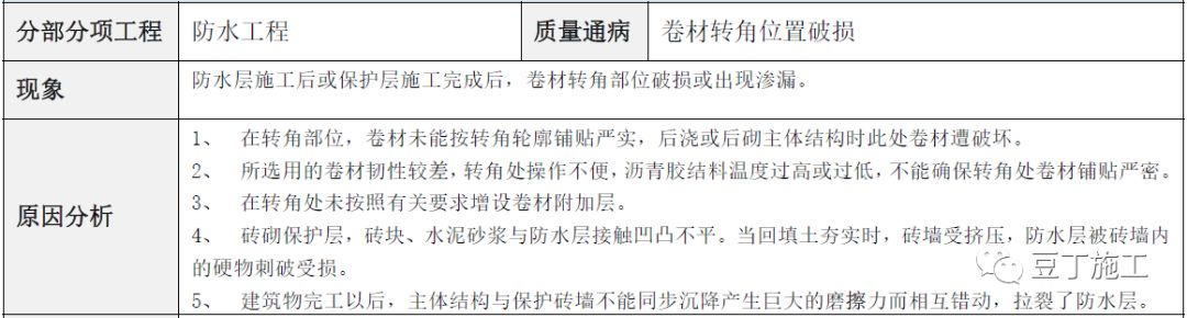

建筑工程常见质量通病防治手册,碰到了拿出来翻翻!的图51
建筑工程常见质量通病防治手册,碰到了拿出来翻翻!的图52
建筑工程常见质量通病防治手册,碰到了拿出来翻翻!的图53
建筑工程常见质量通病防治手册,碰到了拿出来翻翻!的图54
建筑工程常见质量通病防治手册,碰到了拿出来翻翻!的图55
建筑工程常见质量通病防治手册,碰到了拿出来翻翻!的图56
建筑工程常见质量通病防治手册,碰到了拿出来翻翻!的图57
建筑工程常见质量通病防治手册,碰到了拿出来翻翻!的图58
建筑工程常见质量通病防治手册,碰到了拿出来翻翻!的图59
建筑工程常见质量通病防治手册,碰到了拿出来翻翻!的图60
建筑工程常见质量通病防治手册,碰到了拿出来翻翻!的图61
建筑工程常见质量通病防治手册,碰到了拿出来翻翻!的图62
建筑工程常见质量通病防治手册,碰到了拿出来翻翻!的图63
建筑工程常见质量通病防治手册,碰到了拿出来翻翻!的图64
建筑工程常见质量通病防治手册,碰到了拿出来翻翻!的图65
建筑工程常见质量通病防治手册,碰到了拿出来翻翻!的图66

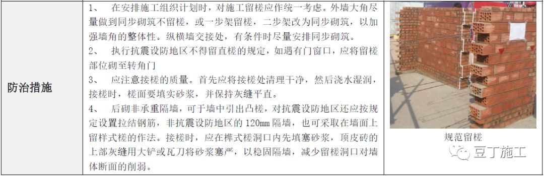

砌筑工程

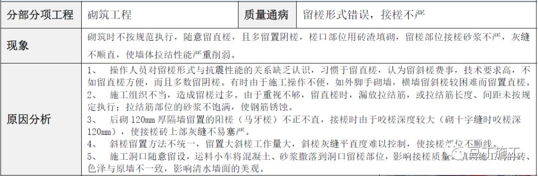

建筑工程常见质量通病防治手册,碰到了拿出来翻翻!的图67
建筑工程常见质量通病防治手册,碰到了拿出来翻翻!的图68
建筑工程常见质量通病防治手册,碰到了拿出来翻翻!的图69
建筑工程常见质量通病防治手册,碰到了拿出来翻翻!的图70

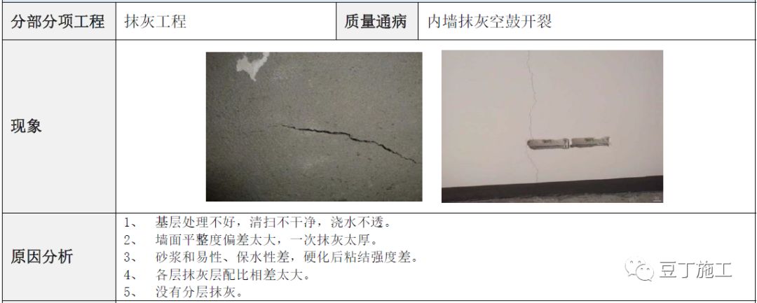

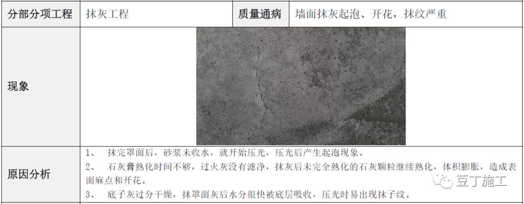

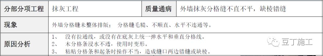

抹灰工程
建筑工程常见质量通病防治手册,碰到了拿出来翻翻!的图79
建筑工程常见质量通病防治手册,碰到了拿出来翻翻!的图80
建筑工程常见质量通病防治手册,碰到了拿出来翻翻!的图81
建筑工程常见质量通病防治手册,碰到了拿出来翻翻!的图82
建筑工程常见质量通病防治手册,碰到了拿出来翻翻!的图83
建筑工程常见质量通病防治手册,碰到了拿出来翻翻!的图84
建筑工程常见质量通病防治手册,碰到了拿出来翻翻!的图85
建筑工程常见质量通病防治手册,碰到了拿出来翻翻!的图86
建筑工程常见质量通病防治手册,碰到了拿出来翻翻!的图87
建筑工程常见质量通病防治手册,碰到了拿出来翻翻!的图88
建筑工程常见质量通病防治手册,碰到了拿出来翻翻!的图89
建筑工程常见质量通病防治手册,碰到了拿出来翻翻!的图90

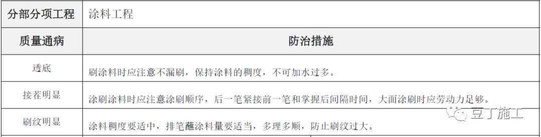

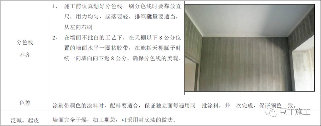

涂料工程
建筑工程常见质量通病防治手册,碰到了拿出来翻翻!的图93
建筑工程常见质量通病防治手册,碰到了拿出来翻翻!的图94

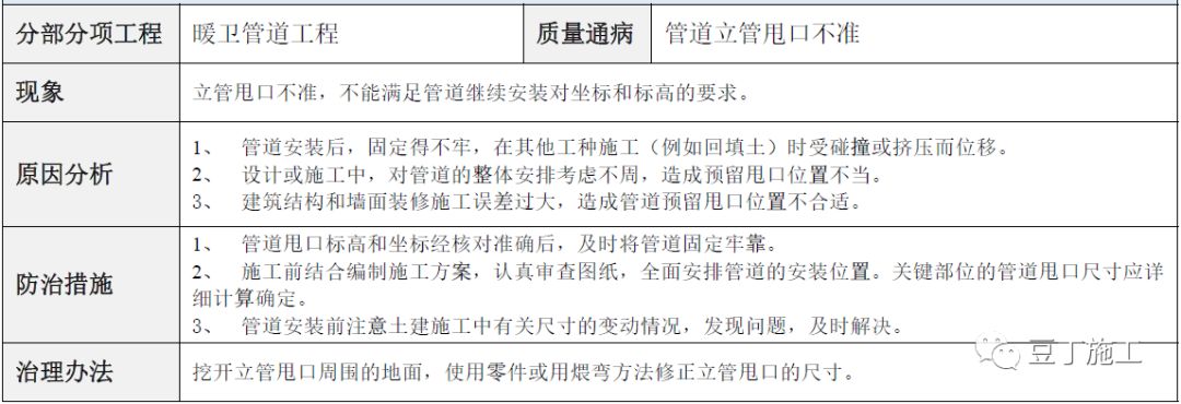

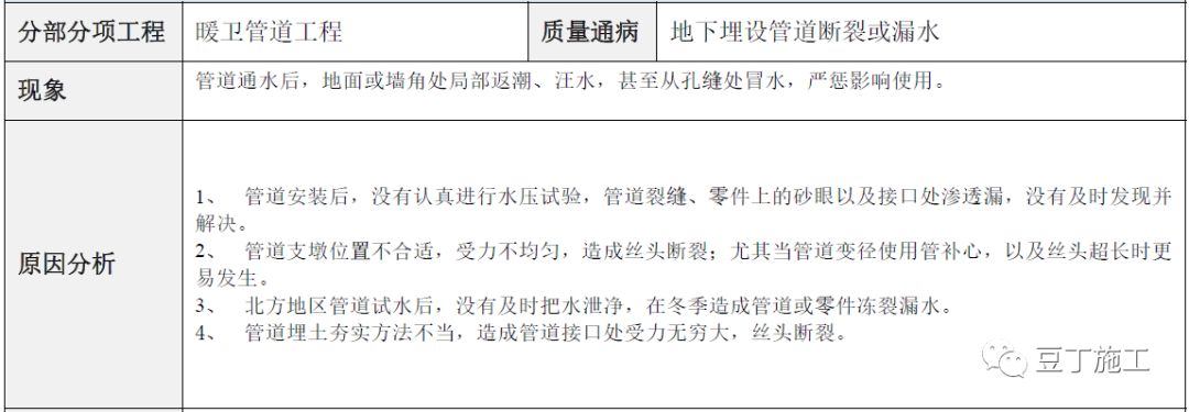

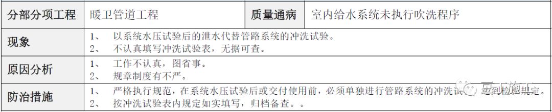

暖卫管道工程
建筑工程常见质量通病防治手册,碰到了拿出来翻翻!的图101
建筑工程常见质量通病防治手册,碰到了拿出来翻翻!的图102
建筑工程常见质量通病防治手册,碰到了拿出来翻翻!的图103
建筑工程常见质量通病防治手册,碰到了拿出来翻翻!的图104
建筑工程常见质量通病防治手册,碰到了拿出来翻翻!的图105
建筑工程常见质量通病防治手册,碰到了拿出来翻翻!的图106
建筑工程常见质量通病防治手册,碰到了拿出来翻翻!的图107
建筑工程常见质量通病防治手册,碰到了拿出来翻翻!的图108
建筑工程常见质量通病防治手册,碰到了拿出来翻翻!的图109
建筑工程常见质量通病防治手册,碰到了拿出来翻翻!的图110
