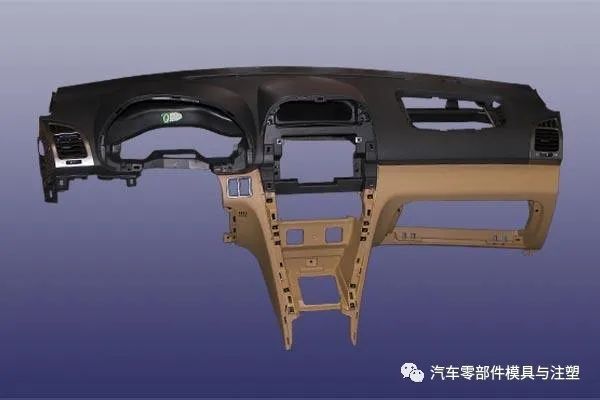

搪塑工艺是制造仪表板的表皮,大致流程如下: 1、模具加热(通常是镍模,凹模,带皮纹) 2、料粉盒与热模合模,料粉入模 3、料粉与热模共混后转动,适时分模 4、模具冷却(通常是高压冷却水) 5、搪塑表皮脱模(通常手工操作-撕下) 6、检验 over

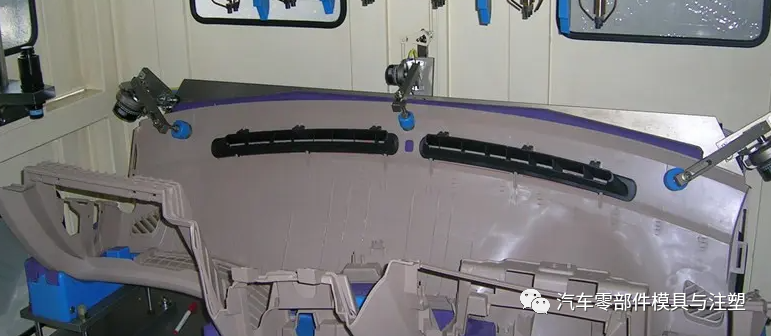

关于仪表板成型工艺,目前常用的大概有以下几种: 1、硬塑仪表板:按零件 3D DATA 直接开模具,在注塑机上一次成型即可; 2、真空吸附仪表板:先注塑得到骨架(带排气孔),骨架上加胶、加热,再将表皮加热, 一侧抽真空贴合在骨架上,再切边,焊接,装配; 3、真空成型仪表板:先注塑得到骨架,再将一张表皮,放在靠模胎具上,上面吹热风,下 面抽真空,形成一张与骨架外形一样的表皮,最后再在骨架与成型表皮之间进行发泡工艺,
然后再切边,焊接,装配; 4、搪塑仪表板:先注塑得到骨架,再用电镀方法加工镍壳,且模腔内分布花纹,然后加热 镍壳至 150°与料粉盒合模,匀速转动,模腔内特殊的塑料粒子均匀的覆盖于模腔上面形成一定厚度的表皮,最后再在骨架与成型表皮之间进行发泡工艺,然后再切边,焊接,装配。

我做过这类件,与大家说的是有区别的: 1、骨架(本体)上的排气孔不是手工钻出来的,我直接在数模上按照起伏的剧烈程度布置 出排气孔与背面的流槽,做模具时直接做出前后模的碰穿孔。 2、真空成型的概念与真空吸附的概念是有区别的。真空成型是指将一张表皮,放在与它要 包敷的件一样形状的靠模胎具【通常为钢、铝或树脂做的,上面开了许多的孔与排气的管子 相连】上,上面吹出热风【就像理发是吹风一样】,下面将空气望外抽,这样变软的表皮就 会贴在胎具上,一张平面的表皮就凸出一个与骨架的外形一样的突起,这就是真空成型。 3、真空吸附应该是表皮贴在骨架上的过程,当然喷完胶之后用手工贴上也可以,没有必要 非真空吸附不可。手工贴时,排气孔也是必不可少的,防止有气泡排不出来,在表皮与骨架 之间形成空隙。真空吸附当然更好了。
真空吸附主要是将表皮复合到注塑的骨架上,改善产品表面质量,减少塑料感。
而搪塑工艺只是表皮加工工艺,通常搪塑表皮都采用发泡工艺,可以获得手感软化的仪表板
