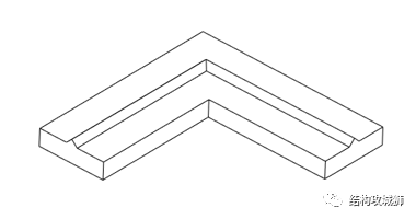

1、热塑性塑胶又分为非结晶性(也叫无定形)塑胶和结晶性(或半结晶性)塑胶。

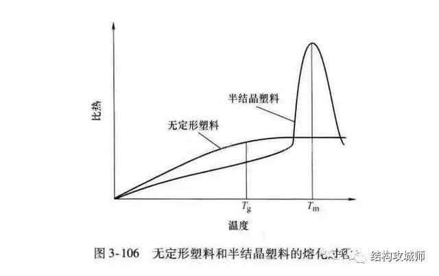

1)对于非结晶性塑胶 ,其分子排列无序、有明显的使材料逐步变软、熔化及至流动的温度(Tg玻璃化温度)。
2)对于结晶性塑胶 ,其分子排列有序,有明显的熔点(Tm熔化温度)和再度凝固点,在温度达到熔点之前,半结晶塑料始终保持固态,当温度达到熔点时,整个分子链开始移动,塑胶开始融化,如果此时热量降低,塑胶很快就会凝固。图3-106显示了非晶塑料和半结晶塑料的熔化过程之间的差异。
塑胶件的结构设计:超声波焊接篇(中)的图1
同时,结晶性塑料常常有较高的熔点,需要很高的能量(高熔化热度)才能把结晶型的结构打断从而使材料从结晶状态变为粘流状态。因此,与非结晶性塑料相比,结晶性塑料更难焊接。为了获得结晶塑料的更高焊接质量,通常需要考虑更多因素,例如更高的振幅,更短的焊接距离等,且为了集中超声能量,超声线的角度设计的更小或采用其他的超声结构(剪切式)。
焊接过程中,结晶性(或半结晶性)塑料迅速熔化和迅速冷却,焊缝处容易产生较多的非晶态(无定形)状态塑料。如当产品在后续使用过程中在高温下工作时,焊缝处非晶态(无定形)状态塑料会逐步转变成半结晶状态,从而在焊缝处内部产生额外的结晶应力,可能会降低焊接强度。
所以,针对这一点,非结晶性塑胶塑胶比结晶性(或半结晶性)塑胶更适用于超声波焊接。

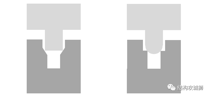

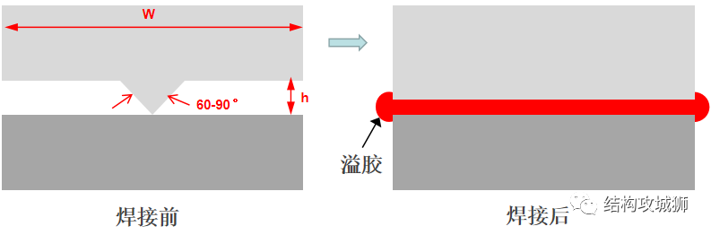

a)缩短焊接时间 ,当超声能量一定时,有超声线的设计需要熔化的体积小且能集中能量,比无超声线的设计熔化时间要少,同时,焊接时间的缩短有助于避免塑胶件长时间焊接而引起的过焊问题,也避免焊头与塑件件接触处损伤问题。
塑胶件的结构设计:超声波焊接篇(中)的图2
图:有超声线和无产生线的焊接时间对比
b)降低成本 ,有超声线的设计,需求的超声波能量降低,焊接时间缩短,振幅可以调小,不良品率降低,从而可以降低成本。

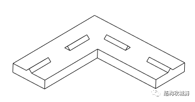

c)减小溢料,提高外观效果 ,而无超声线的设计,熔化的塑料直接溢出到外观;有超声线的设计,其熔化的塑料会首先填满焊缝,溢料少,通过合理的超声线及配合结构设计后,可避免外观面溢胶风险。

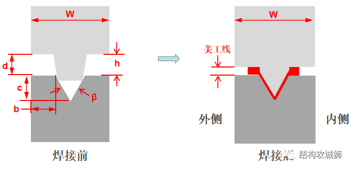

3)超声线的基本设计
塑胶件的结构设计:超声波焊接篇(中)的图4

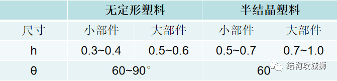

a)超声线的角度θ ,最常用的为90°和60°,60°的超声线比90°具有更尖顶部,比较适用于半结晶塑料(如PA、PBT、、PE、PP和PPS等)以及高熔化温度的无定形塑料(如PC和PSU等);90°的超声角度通常应用于易于焊接的树脂(无定形塑料,例如 ABS、SAN、PMMA和PS等)。
b)超声线的高度h ,当角度确定时,高度越高,需要熔化的塑料就越多,超过一定高度后,即使再多的熔化塑胶参与连接,焊接强度也不会明显增强了,因熔化更多塑料,需要更多的超声波能量,会带来其他问题,因此超声线的高度h不能过高,对于无定形塑料一般建议取0.3~0.6之间;对于半结晶塑料建议取0.5~1.0(因为半结晶塑料通常采用的超声线角度(如60°)比无定形塑料的小(如90°),为了保证超声线有相当的体积,半结晶塑料的高度取值会大些)
以下为无定形塑料和半结晶塑料的取值区别,其中h的取值与塑胶部件外形大小有关外,也与塑胶部件的壁厚有关。
塑胶件的结构设计:超声波焊接篇(中)的图5
c)超声线的宽度b,超声线的截面一般为等腰三角形,宽度值b可以通过角度θ以及高度h换算出来,这里就不详细介绍了。
d)超声线的布置 ,原则上超声线设置在哪一边的塑件熔接面上是没有任何分别的,但在焊接两种不同材料(材质、强度不同)的特殊情况下,一般是将超声线设置在熔解温度和硬度较高的那一边的塑件焊接面上(即建议把超声线设计在与超声波焊头接触的塑件焊接面上),使得超声波能量能被更好地传递到焊接面上。

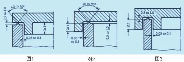

为了解决溢胶和断差问题,以下有三种改善结构 (较适用于一些高度较小的端盖型零件焊接):
塑胶件的结构设计:超声波焊接篇(中)的图13
图1 有内部围边自定位,断差可以得到一定改善,但是还是存在在外观面溢胶风险。
图2 有外部围边自定位,断差得到改善(即使有在外观上也不明显),溢胶面在内部,外观无溢胶。
图3 有内外围边自定位,断差得到改善,同时内部和外观都无溢胶。

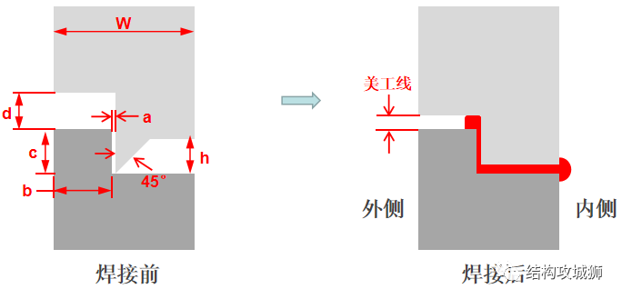

b)阶梯型
阶梯型由于是在单止口的基础上设计的,所以也叫单止口型。
优点:
  • 配合面采用止口式设计,可实现自定位,减少零件在焊接过程横向移动,减小外观断差,通过设计美工线,即使有轻微变现,断差也不明显。
  • 如有溢胶产生,也是在产品内侧产生,不会在产品外侧残留,保证外观质量。
  • 阶梯形配合结构对塑胶零件的公差要求宽松(相对于凹槽型和剪切型)
缺点:
  • 焊接强度一般(比普通型高,但低于凹槽型和剪切型)
  • 可实现一般的水、气密封效果,但无法承受较大的压强。
塑胶件的结构设计:超声波焊接篇(中)的图15
尺寸参数设计:
  • 超声线的尺寸参数(高度和角度)可按上述要求设计;
  • 止口配合间隙a,此间隙必须要有,否则焊接下压过程有可能受影响,a取值范围0.05-0.2,小产品取小值,大产品取大值;
  • 母止口的宽度b,受焊缝的宽度影响,焊缝越宽,焊接的区域就越大,强度越高,具体应根据实际要求而定,b的取值通常为w/3,且需≥0.6,否则存在注塑问题;
  • 母止口的高度c,如果母止口的宽度b过小,那么c就不能太高,否则由于壁厚不均匀,外观容易出现应力痕,c的取值通常与b相对应,可取w/3,且最好需≥0.6;
  • 公母止口预留间隙d,等于超声线高度h+美工线高度(0.2-0.5)。

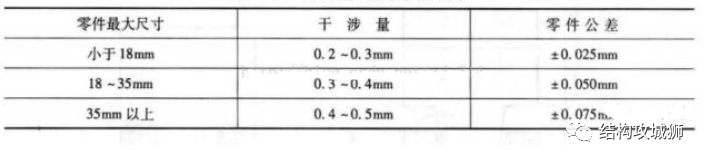

  • 剪切量(干涉量)e,剪切量的多少与熔化的塑料量有关,间接与焊接强度有关。常规设计如下:
塑胶件的结构设计:超声波焊接篇(中)的图21
