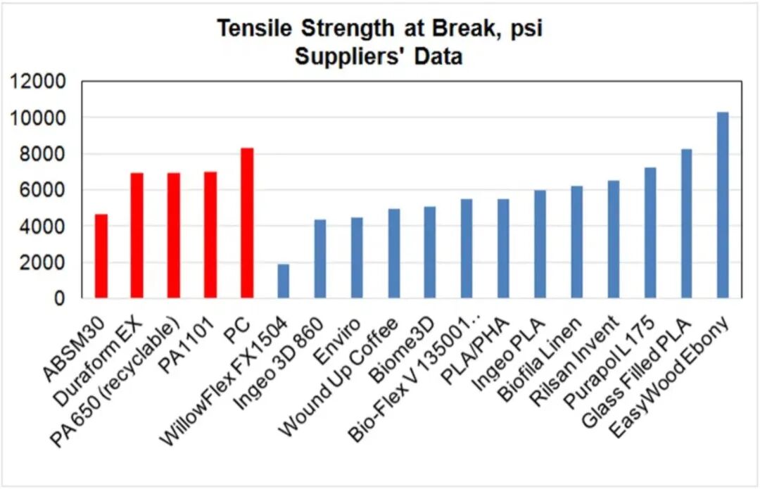

塑料3D打印的可持续性挑战和未来前景的图2
图1:用于3D打印的原料的断裂拉伸强度:填充和未填充的SP(蓝色)和化石基聚合物(红色)

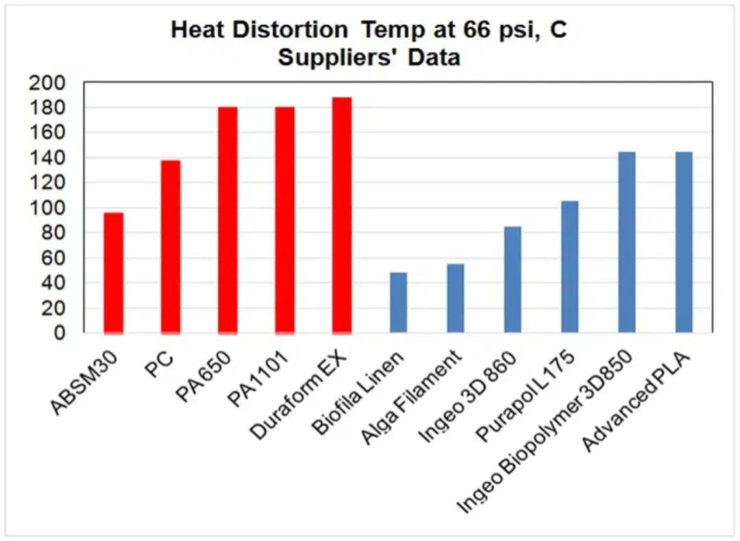

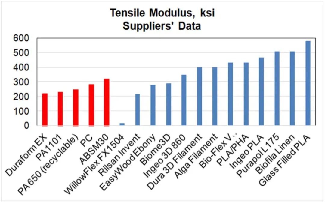

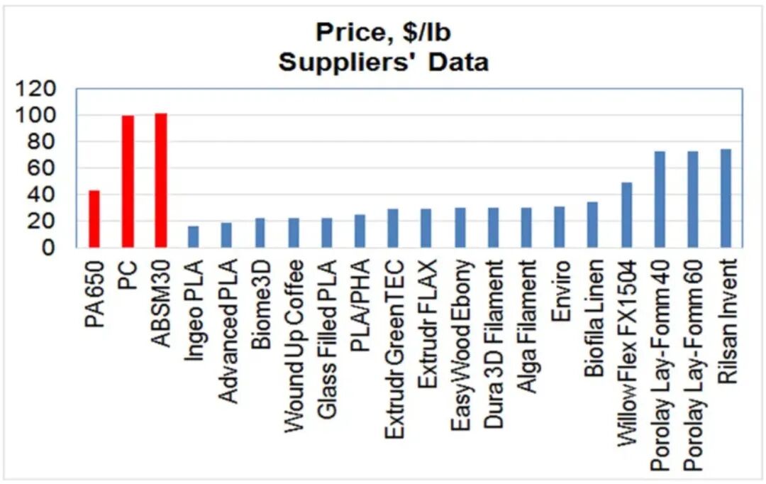

作为用于3D打印的SPs的实际性能的例子,在图1至图4中比较了(a)用于增材制造的商业填充和未填充SPs以及(b)用于增材制造的商业化石基塑料的代表性样品的机械性能。前者在拉伸强度和模量方面表现良好,但在抗冲击性(缺口悬臂梁冲击强度)和耐温性(66 psi下的热变形温度)方面表现不佳。如图5所示,2017年,用于增材制造的填充和未填充聚乳酸样品的价格(美元/磅)比用于增材制造的一些代表性化石基聚合物(包括聚碳酸酯(PC))更具吸引力。
塑料3D打印的可持续性挑战和未来前景的图3
图2:用于增材制造的原料的拉伸模量:填充和未填充的SP(蓝色)和化石基聚合物(红色)。

塑料3D打印的可持续性挑战和未来前景的图6
图5 用于增材制造的原料价格(2017年数字):填充和未填充的SP(蓝色)和化石基聚合物(红色)。
