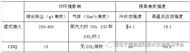

干熄焦与湿法熄焦相比能提高焦炭强度和降低焦炭反应性,对高炉操作有利,尤其对质量要求严大型高炉用焦炭,干熄焦更有优势(降低高炉燃料比、增加出铁比,提高炉顶温度,增加煤粉喷吹),同时减少对大气造成污然。
干熄焦回收红焦废热产生蒸汽,可用于发电,避免了生产等量气燃煤而对大气的污染(5-6t蒸汽需要1吨动力煤)。对规模为100万t/a焦化厂而言,采用干熄焦技术,每年可以减少8-10万吨动力煤燃烧对大气的污染。相当于少向大气排放144吨-180吨烟尘、1280吨-1600吨SO2,尤其是每年可以减排10万吨-17.5万吨CO2。采用干熄焦可以节水,宝钢平均每吨焦炭节水大于0.44吨。采用干熄焦技术降低炼焦能耗50-60kgce/t焦。
1  干熄焦与湿熄对比
干熄焦的原理及应用的图2
3.1.1 提高焦炭质量
同湿法熄焦相比,避免了湿熄焦急剧冷却对焦炭结构的不利影响,其机械强度、耐磨性、真比重都有所提高。焦炭M40提高3%-8%,Ml0降低0.3%-0.8%,且焦炭的热反应性(CSR、CIR)均有所改善,焦炭M40提高1%,这对降低炼铁成本,提高生铁产量极为有利,尤其对采用喷煤粉技术的大型高炉效果更加明显。炼铁焦比下降5千克/吨,产量则提高4%。在保持原焦炭质量不变的情况下,采用干熄焦可以降低强粘结性的焦、肥煤配入量10-20%,有利于保护资源,降低炼焦成本。
3.1.2 回收显热、节能降耗
同湿熄焦相比,干熄焦可回收利用红焦约83%的显热,每干熄1t焦炭回收的热量约为3.9-4.0MPa、450蒸汽0.45-0.55t。湿熄焦没有任何能源回收利用。

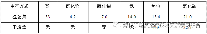

3.1.3 降低有害物质的排放,保护环境
湿熄焦产生大量酌酚、氰化合物和硫化合物等有害物质(每熄一吨红焦炭就要将0.5t含有大量酚、氰化 物、硫化物及粉尘的蒸汽)自由排放,严重腐蚀周围设备并污染大气,这些污染物占炼焦过程对外排放水污染物的三分之一。干熄焦采用惰性循环气体在密闭的干熄炉内对红焦进行冷却,并配备良好有效的除尘设施,可以免除对周围设备的腐蚀和对大气的污染。干熄炉炉顶装焦及炉底排、运焦产生的粉尘以及循环风机后放散的气体、干熄炉预存段放散的少量气体经除尘地面站净化后,以含尘量小于100mg/m3的高净化气体排气。见表2.
2  干熄焦工艺与湿熄焦工艺污染对比(kg/h
