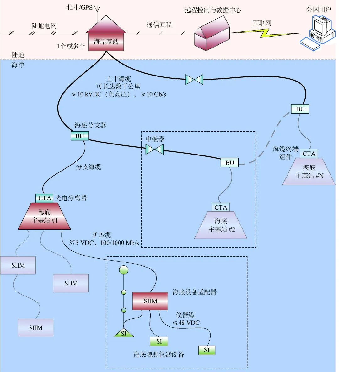

海底观测网主要包括岸基站、海底供电系统、海底通信系统和仪器设备,具有供电、通信、监控和授时4大基础功能。供电和通信两大系统将陆上岸基站和海底观测设备连接起来,构成海陆之间双向高速的“数据传送带”和持续的“能量传输带”,紧密耦合在海底主基站(主接驳盒)、海底设备适配器(SIIM,次接驳盒)、光电复合通信海缆、海底中继器和分支器等物理载体中。海底观测网的典型结构如图1所示。大规模海底广域观测网通常超过500 km,具有多个海底主基站、海底中继器和分支器;150 km以内的小规模海底观测网一般采用无中继通信系统。
海底观测网技术研究与应用进展的图5
图1  海底观测网的典型结构
海底观测网岸基站是陆地基础设施与海底基础设施之间的枢纽。岸基站通常有两路独立的电力输入、后备发电机组和不间断电源提供可靠供电,安装有高压馈电设备(PFE)、光通信端站设备(SLTE)、海底线路监视器(SLM)、精确授时设备、数据缓存服务器、电能监控程序(PMACS)和网络管理程序(NMS)等软硬件。
海底观测网采用跨洋通信系统中广泛应用的标准海缆,其在25年使用寿命内的安全耐电压典型值为DC 10 kV,具有多种铠装保护结构。海底观测网通常采用单极直流输电,其岸基站、海底主基站和分支器安装接地/海电极,通过海水形成供电回路,而海底中继器则用于放大光信号。
海底主基站是海底观测网中最核心、最复杂的组网装备,负责接入若干海底观测平台,实现高压直流电能降压变换和分配、高速光电信号转换传送、数据汇聚交换和时间同步,监控所有内部和外部负载的运行状态,通过故障诊断和隔离实现自动保护。目前典型海底主基站的最高工作电压为10 kV、最大处理功率为10 kW,线路侧总通信带宽为10 Gb/s,具备8个海底设备适配器接口。海底主基站一般布放在沉积和冲刷缓慢、平坦稳定的地质结构上。

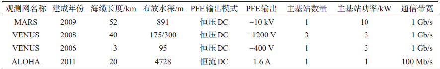

进入21世纪,各类小型海底观测网快速发展,如加拿大维多利亚海底试验网(VENUS)、美国MARS和寡营养长期生态观测网(ALOHA)、意大利NEMO-SN1观测网、挪威AWIPEV-COSYNA观测网和LoVe观测网、西班牙OBSEA观测网、爱尔兰智能港湾观测网等。此外,法国、德国、瑞典、希腊、阿曼、土耳其等均有小型海底观测网建设。其中,NEMO-SN1通过长约25 km的海缆接入“中微子望远镜”NEMO,获得电能并实现数据传输。这些小型海底观测网的规模通常不超过150 km,采用链式结线单端供电、树型拓扑无中继通信,可灵活扩展多个观测节点,大大增强了供电和通信能力,推动了大功率海底原位实验装置的发展,从而大幅提高了海洋观测能力。同时,它们还作为海底广域观测网仪器设备和新技术的试验场所。除利用退役海缆建设的ALOHA采用恒流模式馈电外,其他绝大多数小型海底观测网均采用恒压模式馈电。部分典型小型海底观测网基本参数如表1所示。
表1  部分典型小型海底观测网基本参数

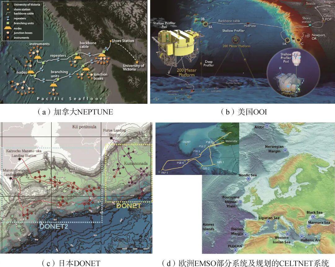

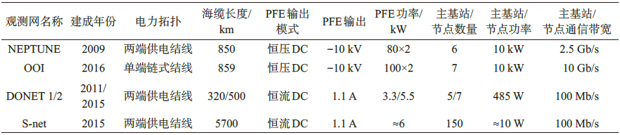

目前国外已建成数个有中继海底广域观测网,代表性的主要有加拿大NEPTUNE、美国OOI和日本DONET。21世纪初,日本海洋科技界曾提出建造先进实时海底区域监测网(ARENA),计划采用网型拓扑覆盖整个日本周围海域,海缆长达3600 km,每50 km布放1个海底主基站,共有4个岸基站和66个海底主基站,但其因技术和经费问题未建设。图2为典型海底广域观测网的示意图。加拿大NEPTUNE位于东太平洋Juan de Fuca板块北部,设计支持10个海底主基站。其中,一期布放的5个海底主基站位于17~2660 m水深范围。美国OOI位于Juan de Fuca板块中南部,一期分成两条海缆,从浅水到3000 m水深范围内布设了7个海底主基站。上述两个海底观测网采用基本相同的关键技术,主要区别是前者的海底主基站与分支器通过分支海缆连接,而后者的海底主基站则集成了海底分支器的功能,无分支海缆。加拿大NEPTUNE和美国OOI面向综合性海洋观测,采用恒压馈电模式,供电和通信能力强大,可灵活扩展各类海底仪器。日本DONET侧重地震海啸监测,采用恒流馈电模式,供电和通信能力弱,主要支持地震仪和压力计用于自然灾害监测,扩展能力有限。较为特殊的是日本海沟海底地震海啸观测网(S-net),其观测节点集成至铍铜耐压腔体内,随海缆布放、敷埋,功率极小、无扩展性,类似SMART Cable系统。同时,欧洲多学科海底观测系统(EMSO)正在建设中,其由数个海底系统组成,覆盖北冰洋、大西洋、地中海和黑海等欧洲大陆周边广阔海域。其中,规划的葡萄牙CELTNET观测网海缆长度约1500 km,而塞浦路斯海啸预警系统(TWERC)海缆总长约为900 km,均为恒压馈电有中继系统。典型海底广域观测网基本参数如表2所示。
海底观测网技术研究与应用进展的图7
图2  典型海底广域观测网的示意图
表2  典型海底广域观测网基本参数

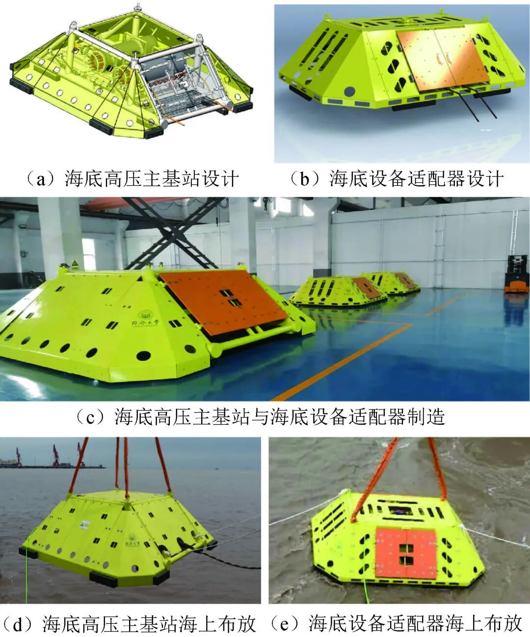

相比国外发达国家,中国海底观测网研究和建设起步略晚。国内涉海单位已基本完成关键技术积累和组网装备研制,中国各边缘海均有小型海底试验网运行。同济大学、浙江大学和中国科学院沈阳自动化研究所等单位研究了海底观测网的核心组网装备。其中,同济大学主持研制的第二代海底观测网核心组网装备如图3所示,总体指标与国际先进产品相当,且具有更大功率和更高功率密度。
海底观测网技术研究与应用进展的图9
图3  第二代海底观测网核心组网装备
