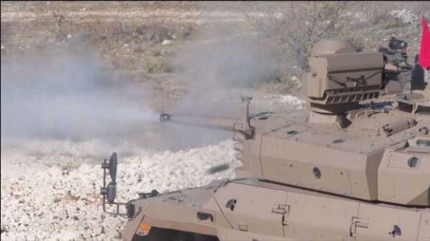

“捷豹”装甲侦察车配备40毫米埋头弹火炮(CTAS)炮塔。该炮塔可360°旋转,转速60°/秒,俯仰范围-10°~45°,可扩展到60°。炮塔采用电动控制方式,手动控制作为备用。
法国“捷豹”(Jaguar)装甲侦察车的图2
图  射击状态的40毫米埋头弹火炮
40毫米CTAS火炮可发射曳光尾翼稳定脱壳穿甲 弹、曳光训练弹、曳光减程训练弹、曳光弹头起爆通用弹、曳光空爆通用弹和防空空爆弹等6种弹药,最大射速200发/分。该炮发射的尾翼稳定脱壳穿 甲弹可穿透距离1500米的140毫米轧制均质装甲,通用弹的杀伤范围为125平方米,可在1000米距离内穿透210毫米以上的混凝土。火炮装有稳定装置,具有行进间射击能力,单发射击精度0.35密位。
CTAS火炮由主弹药装填系统供弹。该系统位于火炮右侧、车长位置前方,装载62发待用弹(有报道称60发),分成4列排放,可装载不同弹种弹药。炮塔内还装有10发弹,排列在5个弹架上,以补充弹药装填系统。车体左侧的辅助弹架可装载73发弹。
CTAS火炮采用带有抛壳系统的旋转炮膛,空药筒从炮塔左前方的端口抛出。炮手配备昼用瞄准具和热成像瞄准具,还可使用车长的全景瞄准具。车长可超控炮塔和所有武器系统。

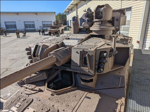

图 “捷豹”装甲侦察车炮塔的左前侧结构
炮塔右侧配备导弹发射装置,携带两枚待用中程反坦克导弹,炮塔尾舱还储存两枚中程反坦克导弹,可进行手动再装填。该导弹最小射程150米,最大射程4千米(良好气象条件下可达到5千米),可以攻顶或直接攻击模式对付目标。目前,“捷豹”装甲侦察车仅支持以“发射后不管”模式发射中程反坦克导弹,尽管改进计划增加“人在回路”功能,如射击-协调模式,预计2023年完成。导弹配备双频段导引头,包括非冷却红外传感器和电视通道,采用GPS和惯性导航装置制导,配备双用途战斗部,可穿透加装爆炸反应装甲的1000毫米轧制均质装甲或2000毫米混凝土。
