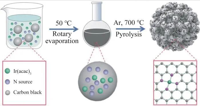

1.以商业炭黑作为碳源,以2-甲基咪唑和乙酰丙酮铱作为氮源和铱源,成功制备了原子级分散的Ir-N-C催化剂。

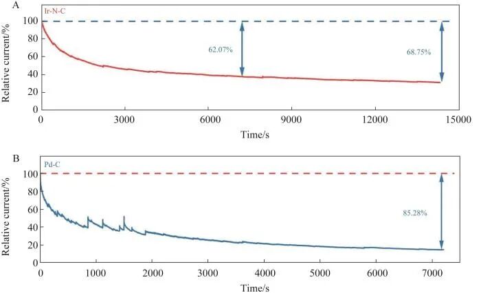

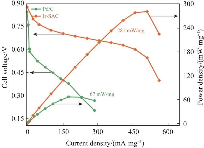

2.该Ir-N-C对甲酸具有良好的电催化氧化性能,其质量比活性为商业 Pd/C 的 48倍。组装了燃料电池单电池进行测试,结果显示,Ir-N-C催化剂在单电池中的质量比功率密度高达281 mW/mg,较商业Pd/C催化剂提升了3倍。同时,Ir-N-C对 CO毒化的耐受性大大增强,经过 14000 s的长期测试后,其活性仅衰减 68%,优于商业 Pd/C催化剂(衰减85%),并且,该催化剂能够简单有效的大批量制备,为单原子催化剂的大批量制备提供了新思路。

图1 Ir-N-C催化剂制备工艺流程图

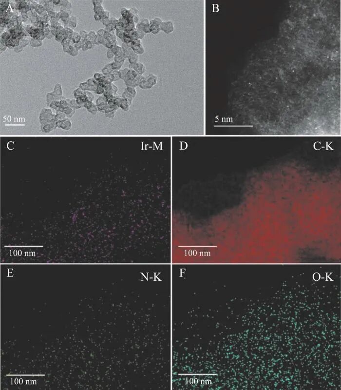

图2(A)Ir-N-C 透射电子显微镜图片;(B)Ir-N-C 像差校正高角度环形暗场扫描透射电子显微镜图片;(C-F)Ir-N-C中各元素的能量色散谱元素映射

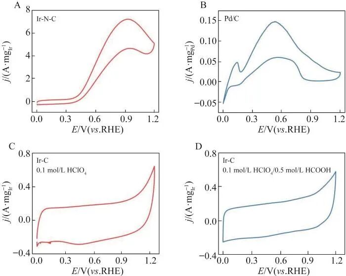

图 3 (A)Ir-N-C 的 CV 曲线,电解液为 0. 1 mol/L HClO4/0. 5 mol/L HCOOH 溶液,扫速为 20 mV/s。(B)商业Pd/C 的 CV 曲线,电解液为 0. 1 mol/L HClO4/0. 5 mol/L HCOOH 溶液,扫速为 20 mV/s。(C)Ir-C的 CV 曲线,电解液为 0. 1 mol/L HClO4 溶液,扫速为 20 mV/s。(D)Ir-C 的 CV 曲线,电解液为 0. 1 mol/L HClO4/0. 5 mol/L HCOOH溶液,扫速为20 mV/s

图4 不同阳极催化剂在30 ℃时的DFAFC电池性能图

图5 Ir-N-C 和Pd/C催化剂的稳定性测试对比
单原子分散的Ir-N-C燃料电池阳极抗中毒催化剂的图10
图 6 (A)Ir-N-C 的 i-t 曲线,电解液为 0. 1 mol/L HClO4/0. 5 mol/L HCOOH 溶液,扫速为 20 mV/s。(B)商业Pd/C的i-t曲线,电解液为0. 1 mol/L HClO4/0. 5 mol/L HCOOH溶液,扫速为20 mV/s

通过以商业炭黑作为碳源,以2-甲基咪唑和乙酰丙酮铱作为氮源和铱源,成功制备了原子级分散的Ir-N-C催化剂。Ir-N-C对于甲酸电氧化反应具备超高的催化活性,质量比活性可达商业 Pd/C催化剂的48倍。此外,Ir-N-C催化剂还具有优越的稳定性,在0. 4 V恒电位下工作7200 s时衰减程度相对于商业Pd/C催化剂少衰减了20%。并且7200 s到14000 s仅仅衰减6. 68%,证明Ir-N-C催化剂有在甲酸溶液中长时间稳定工作的潜力。同时,本文中的合成工艺具有简便、经济且可以大批量制备。综上所述,Ir-N-C催化剂凭借其高质量比活性和高稳定性,以及便于规模制备的特点,为直接甲酸燃料电池的推广和发展提供了助力。
