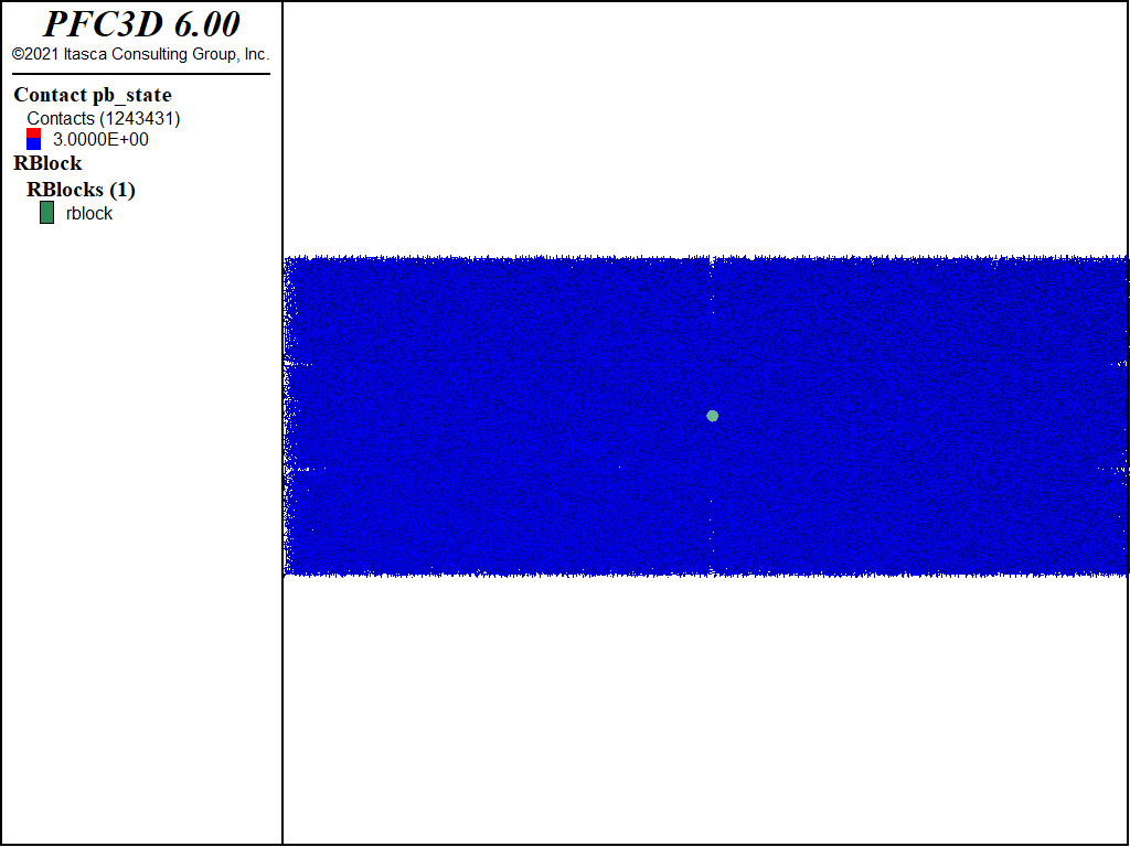

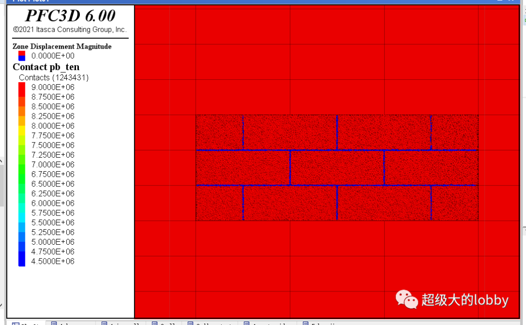

到这里为止,砖墙模型就形成了,如下图:
【PFC6.0】子*弹穿墙模拟的图2
胶结情况如图:
【PFC6.0】子*弹穿墙模拟的图3

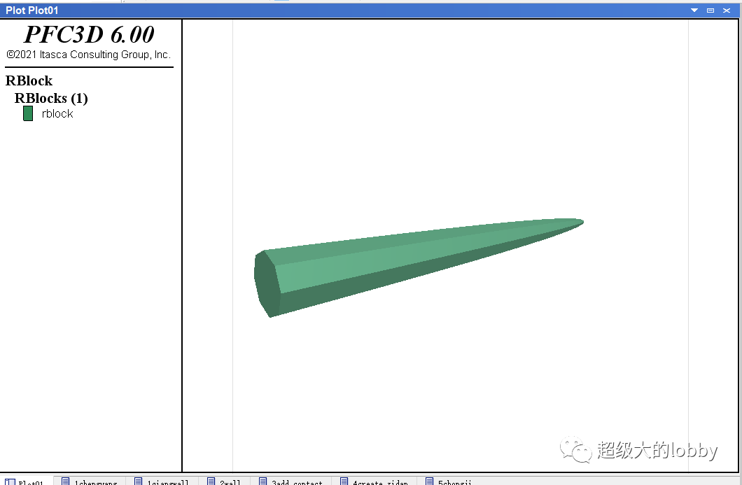

4 造子*弹
    懒得画子*弹图形,并且参数控制也比较容易来研究子*弹形状对结果的影响。这里是首先生成一个圆锥cone作为基本图形,然后将其y坐标二次化,其实是将圆锥给不均匀拉长成一个子*弹的形状。需要注意的cone本身y向是只有一段的,所以需要将其加密才可以获得多段y坐标的cone,然后改变其y坐标。
model restore "model_qiang"
def zidan_par    zidan_zhijing=9.5e-3    zidan_changdu=67.7e-3end@zidan_pargeometry set "zidan"geometry generate cone base 0 [-zhuan_Width*0.5-zidan_zhijing*0.5] 0 ...                axis 0 1 0 ...                height [zidan_zhijing*0.5] ...                radius [zidan_zhijing*0.5] ...                cap true res 0.8
geometry refine 4def extend_geo    geo_zidan=geo.set.find("zidan")    loop foreach nd geo.node.list(geo_zidan)        y_dist=(geo.node.pos.y(nd)+zhuan_Width*0.5)*2000        y_dist_new=(-1/2000.0)* math.abs(y_dist)^(2)-zhuan_Width*0.5        geo.node.pos.y(nd)=y_dist_new    endloopend@extend_geo
def get_min_max    global x_min=1e100    global x_max=-1e100        global y_min=1e100    global y_max=-1e100    local gs = geom.set.find("zidan")    loop foreach local gn geom.node.list(gs)        local pos = geom.node.pos(gn)        if x_min > comp.x(pos)            x_min = comp.x(pos)        endif        if y_min > comp.y(pos)            y_min = comp.y(pos)        endif          if x_max < comp.x(pos)            x_max = comp.x(pos)        endif        if y_max < comp.y(pos)            y_max = comp.y(pos)        endif    endloopend@get_min_maxdef scale_geo    length_now=y_max-y_min    scale_factor=zidan_changdu/length_now    geo_zidan=geo.set.find("zidan")    loop foreach nd geo.node.list(geo_zidan)        geo.node.pos.y(nd)=-zhuan_Width*0.5+(geo.node.pos.y(nd)+zhuan_Width*0.5)*scale_factor    endloopend@scale_geo
rblock create  from-geometry
model save "add_zidan"

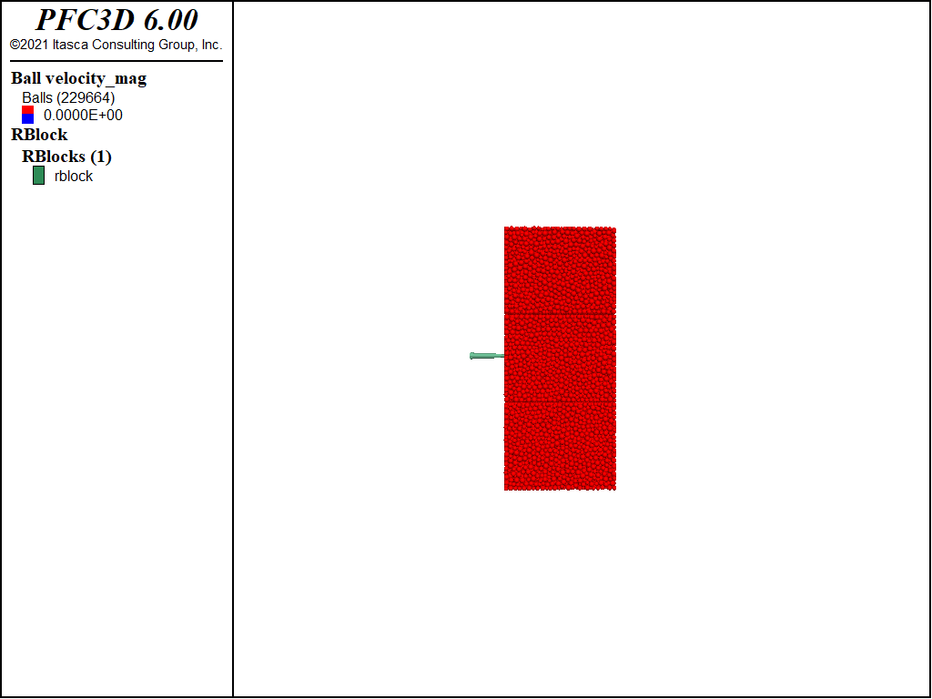

子*弹用rblock来模拟,如图:
【PFC6.0】子*弹穿墙模拟的图4

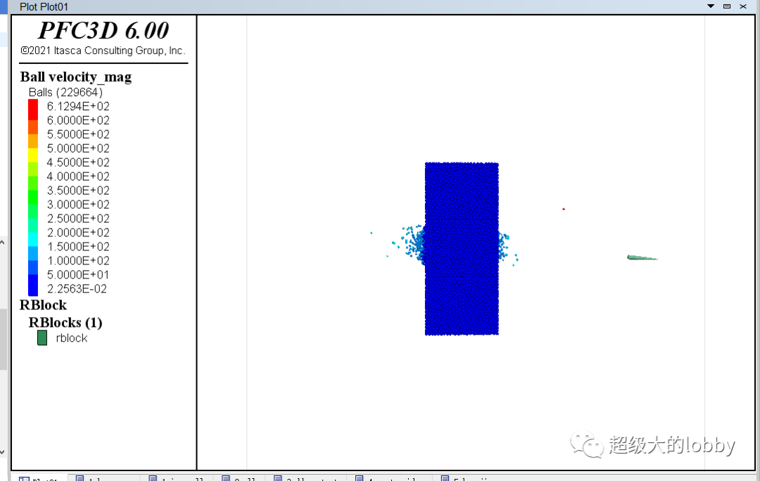

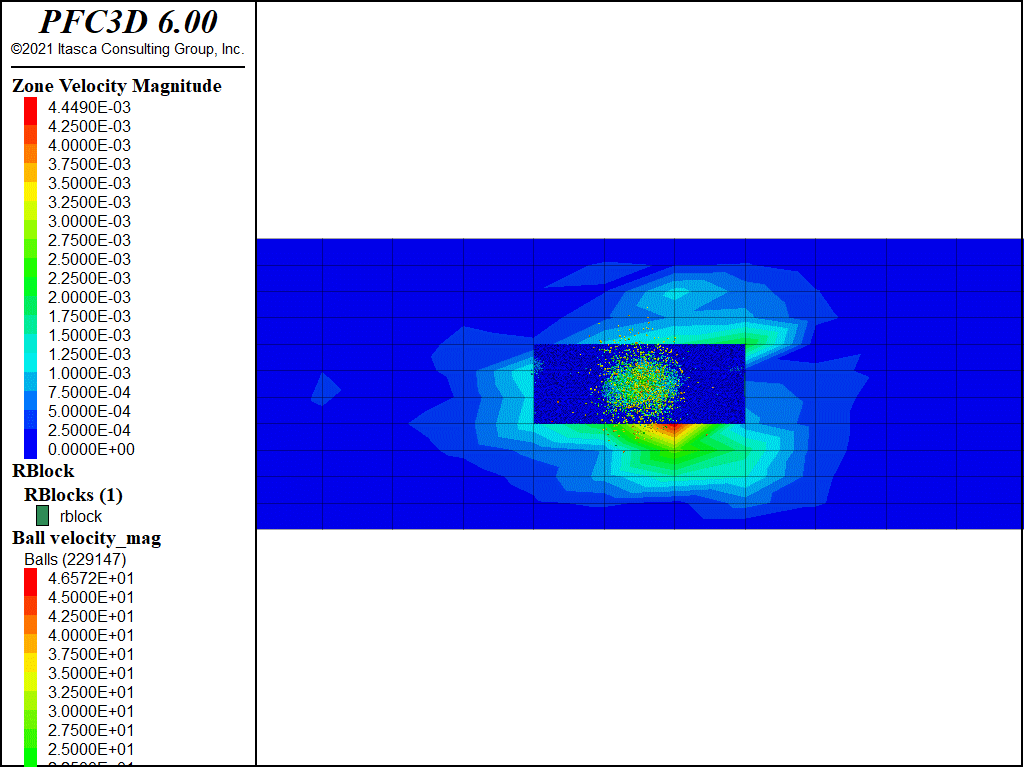

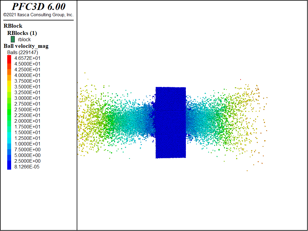

【0.75um以内的状态】
zi弹刚接触和刚穿过的状态。
【PFC6.0】子*弹穿墙模拟的图5
【PFC6.0】子*弹穿墙模拟的图6

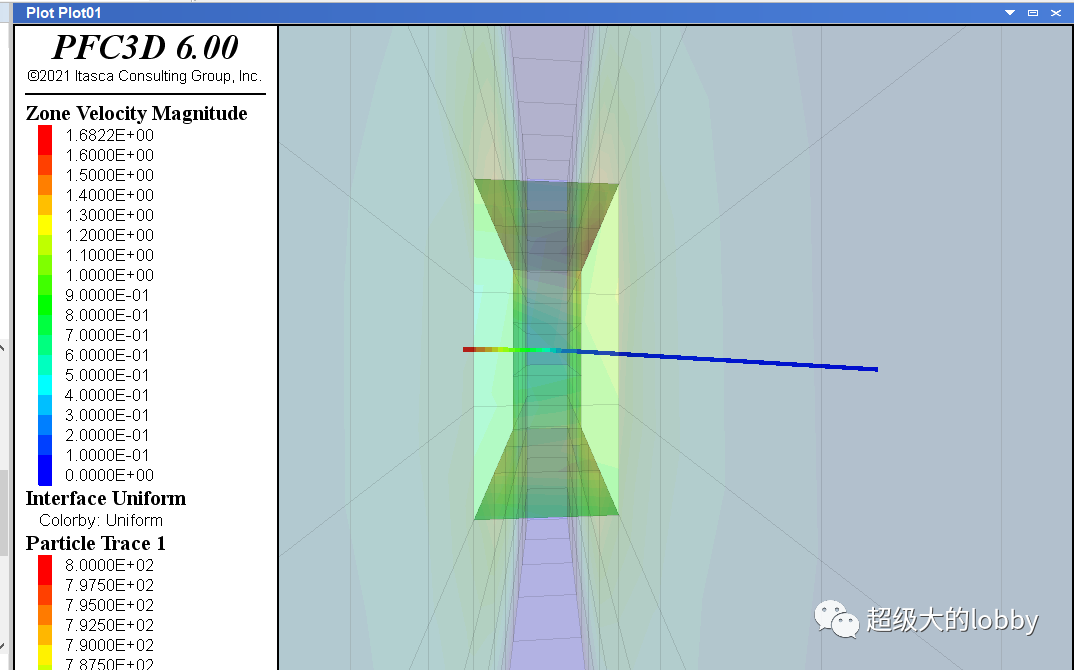

下面动图为zi弹穿过墙体的过程:
【PFC6.0】子*弹穿墙模拟的图7

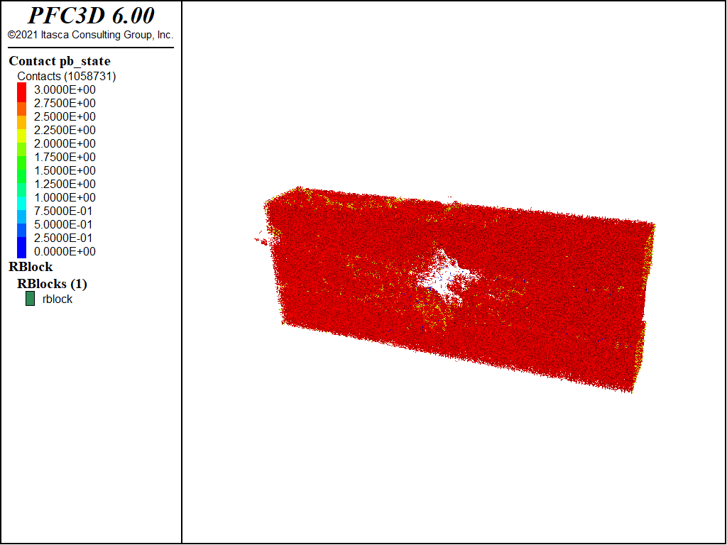

如图为正面接触的破坏图:
【PFC6.0】子*弹穿墙模拟的图8
    下图为周边砖墙的位移图,可以看到刚开始的时候竖向位移比较大,后面的时候横向位移比较大。
【PFC6.0】子*弹穿墙模拟的图9
下图为zi弹轨迹图,不清楚是颗粒效应问题还是什么,其在穿入一半的时候轨迹偏向下:
【PFC6.0】子*弹穿墙模拟的图10
【0.75um之后的状态】
zi弹穿过后的墙体破碎渐变情况:
【PFC6.0】子*弹穿墙模拟的图11
