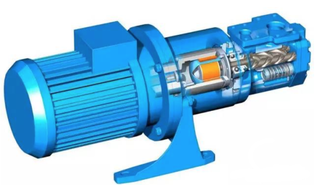

  1、 单螺杆泵:
螺杆泵的工作原理及选型的图1
单螺杆泵是一种新型的内啮合回转式容积泵。主要工作部件是偏心螺杆(转子)和固定的衬套(定子)。
与其他泵相比,单螺杆泵有着自己独特的优势:
和离心泵相比,单螺杆泵不需要装阀门,而流量是稳定的线性流动。
和柱塞泵相比,单螺杆泵具有更好的自吸能力。
和隔膜泵相比,单螺杆泵可输送各种混合杂质,含有气体及固体颗粒或纤维的介质,也可输送各种腐蚀性物质。
和齿轮泵相比,单螺杆泵可输送高粘度的物质。
与柱塞泵、隔膜泵及齿轮泵不同的是,单螺杆泵可用于药剂填充和计量。

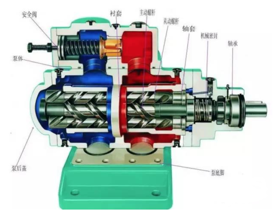

三螺杆泵是转子式容积泵,它是利用螺杆啮合原理,依靠旋转的螺杆在泵套内相互啮合。
它主要是由固定在泵体中的衬套(泵缸)以及安插在泵缸中的主动螺杆和与其啮合的两根从动螺杆所组成。三根互相啮合的螺杆,在泵缸内按每个导程形成为一个密封腔,造成吸排口之间的密封。
三螺杆泵把被输送的介质封闭在啮合腔内,沿螺杆轴向连续匀速地推至排出口,为系统提供稳定的压力。工作时,两端分别作用液体的吸排压力,对螺杆产生轴向推力。此外,还通过主动螺杆的中央油孔将 高压油引入各螺杆轴套的底部,从而在螺杆下端会产生一个与轴向推力方向相反的平衡推力。所以,对于压差小于10千克力/cm2的小型泵,可以采用止推轴承。
由于两从动螺杆与主动螺杆左右对称啮合,三螺杆泵作用在主动螺杆上的径向力完全平衡,主动螺杆不承受弯曲负荷。从动螺杆所受径向力沿其整个长度都由泵缸衬套来支承,不需要在外端另设轴承,基本上也不承受弯曲负荷。在运行中,螺杆外圆表面和泵缸内壁之间形成的一层油膜,可防止金属之间的直接接触,使螺杆齿面的磨损大大减少。
三螺杆泵和其它容积泵一样,当泵的排出口完全封闭时,泵内的压力就会上升到使泵损坏或使电动机过载的危险程度。所以,在泵的吸排口处,就必须设置安全阀。轴封通常采用机械轴封,并可根据工作压力高低采取不同的形式。
三螺杆泵显著的特点是结构简单、压力脉动小、流量稳定、工作平稳可靠、允许高转速、噪音低、效率高、寿命长,有自吸能力。根据所输送介质需要,螺杆泵装置可提供加热或冷却结构。
它适用于输送各种无腐蚀性油类及类似油和润滑性液体。输送液体的粘度范围一般为3.0~760mm2/s(1.2~100°E),高粘度介质可通过加温降粘后输送,其温度一般不超过150℃。其流量范围一般为0.2~250m3/h,最高工作压力可达4MPa。
目前,三螺杆泵广泛应用于石油、化纤、冶金、机械、电力、机床、船舶、玻璃、公路等各行各业。三螺杆泵适用于输送燃料油、润滑油、液压油、原油、沥青及其他类似油的润滑性液体。三螺杆泵在工业领域中作润滑泵,在液压系统中作液压泵,在燃油系统中作输送及增压泵;在输油系统中作输送及加油泵。

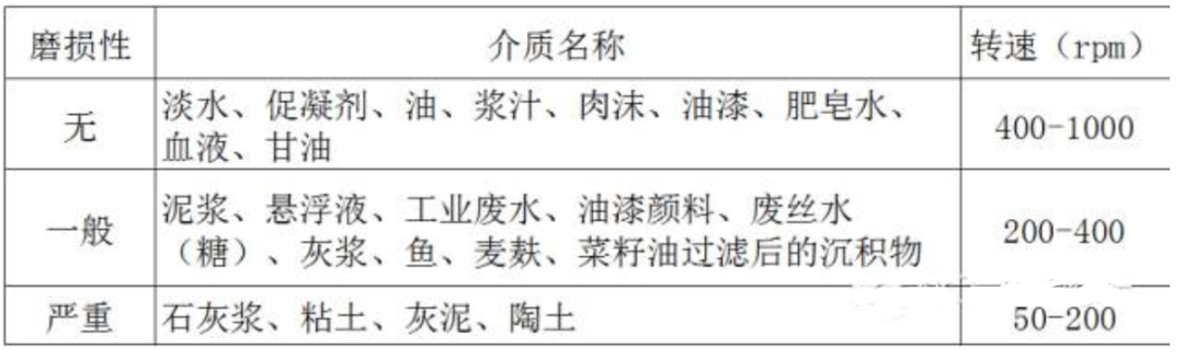

2.单螺杆泵转速的选择:
单螺杆泵由于其结构特点,大部分使用在输送较高粘度的液体及含有颗粒的液体,因此其转数的选择非常关键。对于单螺杆泵转速的选择则主要依据介质的磨损性以及介质粘度。
