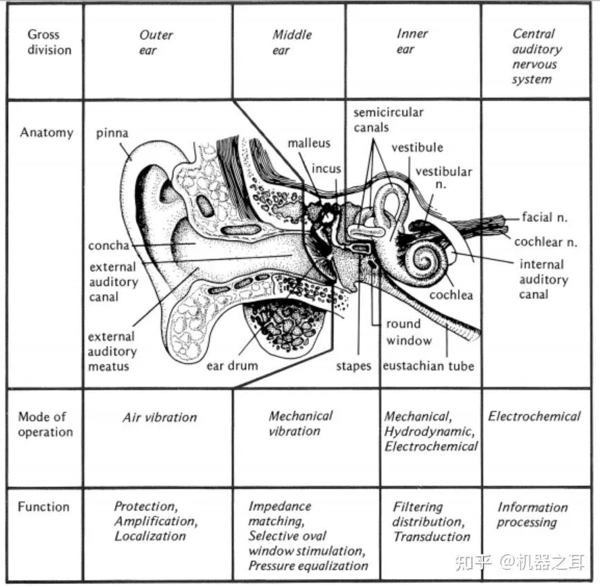

以人耳为例。在开始博士研究之前,我做过几年声学工程师,负责设计麦克风(正式的名称是“传声器”)。做博士前两年,读到人耳的生理学的时候,我先是震惊,然后懊恼,最后是欣慰。震惊是因为生物处理声音的方式和麦克风非常不一样,人耳的声学前端对信号的处理和特征提取非常特别,完全颠覆了我的认知。懊恼是因为我竟然从来没有思考过接收声音的其它可能的方式。欣慰则是因为对未来的乐观——总有一天,会出现同样精密的人造系统。
听觉的生理学让我了解了中耳内镫骨的每一次振动,柯蒂氏器上的每一个行波,毛细胞离子通道的每一次开合和听神经上的每一个脉冲。这些机制述说着生物为了适应环境作出的不懈的努力。生物世界里的听觉和发声器官多种多样,未来可以成为声学研究和技术的丰富来源。

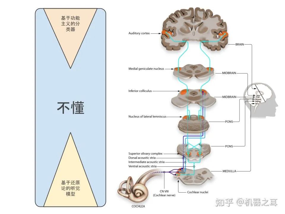

第一个思路是还原论(Reductionism)。还原论寻求通过解剖学和生理学的研究,一层一层地理解听觉系统。以人类的听觉系统为例,外耳和中耳的研究说明了声信号如何被放大;对内耳的研究则揭示了换能机制和特征提取的前置。这个过程很类似搭积木。还原论对工程学有启发意义,尤其是外周系统。但是,随着神经系统一层层接近大脑皮层,神经网络的复杂性呈现指数级增长。与之对应,生理学越来越接近对现象的描述,谈不上对工程实践的有意义的指导。
另一个思路是功能主义(Functionalism)。功能主义寻求从功能上模仿对象系统。这种观点认为:人造和天然的系统的输入输出相同,那就可以了。至于实现细节上是否相同则无关紧要。基于深度学习的声音事件分析就属于此类。从工程学角度来看,功能主义的优点是输入输出都可量化,天然对工程实现相当友好。缺点则是可解释性不强,局限于统计意义上的拟合。数据量不大的时候,泛化能力不强。而且对大脑功能的模仿往往局限于少数几个方面——基于深度学习的方案偏重分类,但是分类显然只是人脑功能的一小部分。
声学的未来三十年的图2
人类听觉研究的层次与现状。右侧图片来自wiki commons
无论是还原论还是功能主义都取得了部分成功,也仅仅是部分成功。越靠近听觉系统的底层,还原论越能够清晰地描述子系统的工作原理。但是,这个思路在中枢神经系统就陷入了复杂性的迷雾。靠近顶层,从功能主义角度出发,基于深度学习的分类器在声学事件感知(参考曹寅博士的论文)和定位(参考郑成诗研究员的论文)方面表现良好。

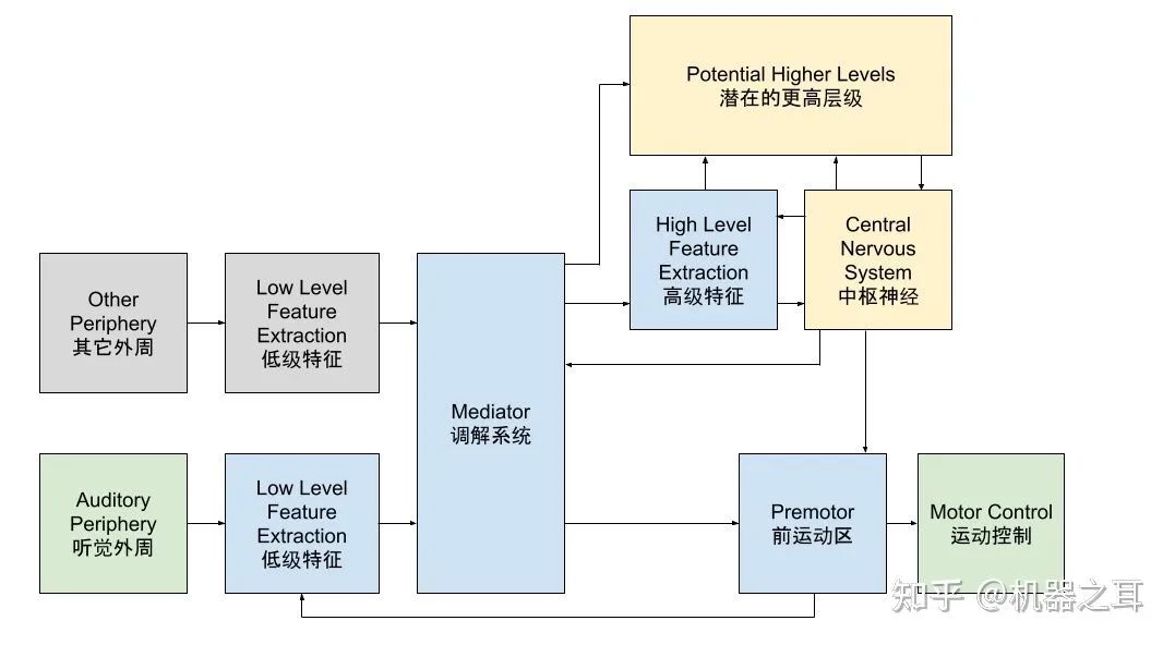

Arene的研究隐含着一个未来机器听觉的框架。上图为其著作1中的图1.4的延伸。这个框架在Wessnitzer的Multimodal Sensory Integration in Insects(昆虫的多感官融合)里得到更充分的讨论。
其中,绿色部分为物理层,蓝色部分偏重传统的信号处理,而黄色部分则偏重学习和决策。从听觉外周获得的声信号提取低级特征,既可以直接进入前运动区,产生快速的运动,也可以进入更高一级的中枢神经,利用已有经验,作出更加复杂的反应。因此需要一个调解系统决定信号的优先级。从这个角度看,声信号不仅仅是一种信号的输入,它可能也说明了事件的本质和严重程度,因此可能在这个调解系统里扮演重要的角色。
