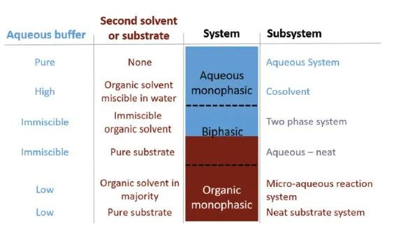

这篇综述根据溶剂体系中水与其它溶剂含量所占比例不同,将体系分为水单相(纯水相/共溶剂体系),两相(双相/-底物体系)非水单相体系(微水反应体系/纯底物体系)三大类。体系具体组成可见下图( 原文 Fig.1)。
生物催化反应中溶剂体系的选择的图1
Fig. 1 不同溶液体系的相对水含量

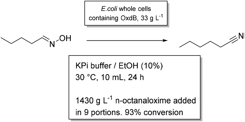

实例: 在使用醛肟脱水酶的脂肪腈合成中添加了10%乙醇作为共溶剂,1.4kg/L的底物转化率成功达到93%,远优于纯水相体系及双相体系。
生物催化反应中溶剂体系的选择的图2
参考文献A. Hinzmann, S. Glinski, M. Worm and H.Gröger.EnzymaticSynthesis of Aliphatic Nitriles at a Substrate Loading of up to 1.4 kg/L: ABiocatalytic Record Achieved with a Heme Protein J. Org.Chem., 2019, 84,4867–4872.

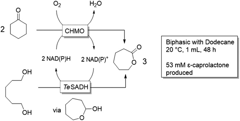

实例:由于反应涉及的两种酶中,TeSADH也可能会催化CHMO(环己酮单氧化物酶)的反应,Amin Bornadel的团队决定选择双相体系来作为合成己内酯的溶剂体系。其挑选十二烷作为溶剂,将产物浓度从水相中的20mM提升到53mM。
生物催化反应中溶剂体系的选择的图3
参考文献: A. Bornadel, R.Hatti-Kaul, F. Hollmann and S. Kara. A Bi-enzymatic Convergent Cascade forε-Caprolactone Synthesis Employing 1,6-Hexanediol as a ‘Double-SmartCosubstrate’. ChemCatChem, 2015, 7, 2442–2445.

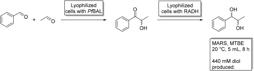

实例:在合成1-苯基-1,2-丙二醇的路线中,Rother团队采用MARS体系来替代单水相,将底物浓度从26mM提高至440mM,且最终产物浓度为水相中的1600倍。
生物催化反应中溶剂体系的选择的图4
参考文献: A. Jakoblinnert and D.Rother. A two-step biocatalytic cascade in micro-aqueous medium: using wholecells to obtain high concentrations of a vicinal diol. Green Chem., 2014, 16, 3472–3482.

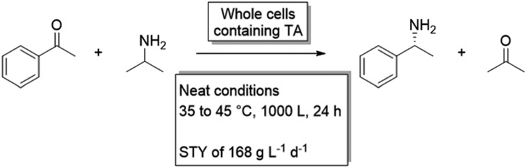

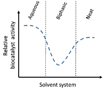

实例:酶赛团队进化转氨酶以用于R-苯乙胺的合成,并在该路线中尝试了多种溶剂体系。我们发现了一个有趣的现象,即随着溶剂体系中水含量的减少和底物负载量的增加,酶相对活性的变化并不是线性的,而是水单相>纯底物>双相,如下图所示(原文Fig.2)。
生物催化反应中溶剂体系的选择的图5
Fig. 2 不同溶液体系转氨酶对苯乙酮和异丙胺活性变化
    其具体反应数值如下(反应时间均为24h):
    水单相:苯乙酮50g/L,转化率80%,ee值99%
    双相:苯乙酮400g/L,转化率5%,产物浓度20g/L
    纯底物(2%含PLP和湿细胞的水溶液):产物浓度100g/L。进一步使用连续反应器,时空产率每24h可达到168g/L 。
生物催化反应中溶剂体系的选择的图6
参考专利: CN111349666A;US20200332321A1

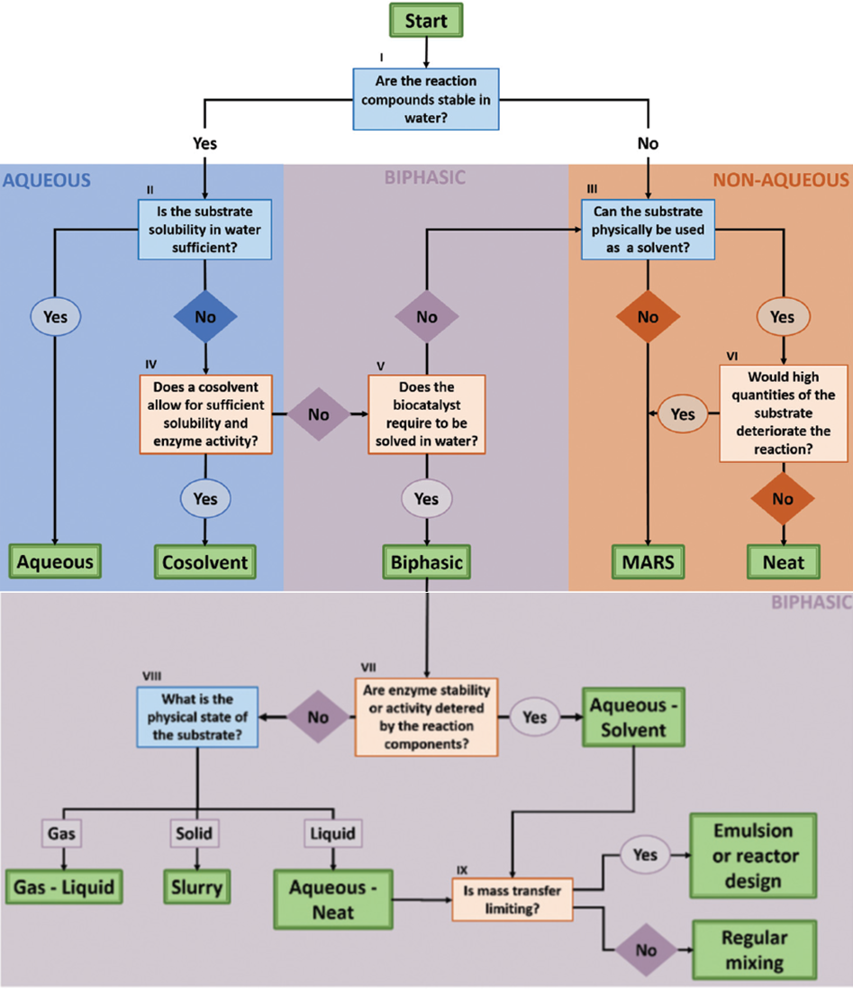

1.5   溶剂体系的选择
对于不同的反应,选择溶剂体系时考虑的因素也不尽相同。而溶剂体系种类多样,如何选择合适的溶剂体系就是一个难点。这篇综述中,几位作者为研发团队及工业生产提供了一张流程图,对于溶剂体系的选择具有非常大的帮助(原文Fig.3&4)。
生物催化反应中溶剂体系的选择的图7
Fig. 3 &4决定哪种溶剂体系适合生物催化反应的流程图
(图中蓝色框为查阅文献即可解决的问题,而橙色框中的疑问需要实验验证)

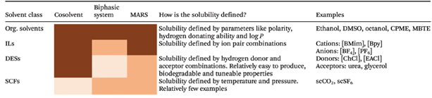

     离子液体(ionic liquids, ILs)
低共熔试剂(deep eutectic solvents, DESs) 都是最常见的有机溶剂替代品,前者是通过阴阳离子松散结合形成的液体,后者则有卤化物盐和氢键供体组成。 两者均具有非挥发性和不可燃性的特点,这使它们安全且易后续处理。 然而,ILs的生产过程繁琐,相反的能够以可再生能源合成DESs就成了更具优势的替代品。
超临界流体(supercrtical fluids, SCFs) 是一种新兴的溶剂, 其在特定压力和温度下为介于液态和气态的气体,能够通过改变反应温度与压力来改变其溶解能力。最常见的例子为超临界CO2,含量丰富且不可燃,颇具优势,但同时需要专用压力设备,因此普通实验室无法使用。
下表(原文Table 4)列举了以上几种溶剂的应用体系(颜色越深,应用该溶剂的相关文献越多),溶解度影响因素及实例。
Table 4 几种溶剂在文献中的生物催化的相关应用案例、一般特点和常见例子
生物催化反应中溶剂体系的选择的图8
*DMSO:二甲亚砜;CPME: 环戊基甲醚;MBTE: 甲基叔丁醚
*[BMim]:1-丁基-3-甲基咪唑;[Bpy]: N-丁基吡啶;ChCl: 氯化胆碱;[EACl]: 乙基氯化铵

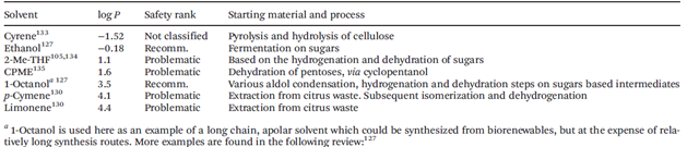

因此,我们需要做的不是一味否定非水溶剂,而是在选择溶剂前合理评估其对环境的影响。CHEM21和Prat团队等研究组织对许多常用溶剂的特性进行了概括整理,并从安全,健康和环境的方面将它们分为了三类:“推荐使用”,“疑问的”,“危险的”。其中某些例子可见下表(原文Table 5).
Table 5 生物催化溶剂的具体例子及其安全等级
生物催化反应中溶剂体系的选择的图9
*Cyrene:二氢左旋葡萄糖苷;p-Cymene:对伞花烃;Limonene:柠檬烯

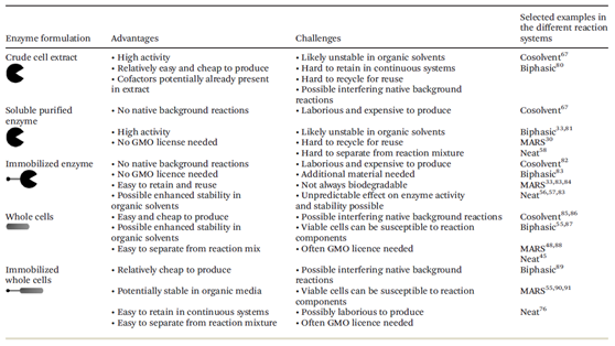

    这篇综述还列举了不同状态酶的优势及挑战,具体可见下表(原文Table 3)。
Table 3 不同状态酶的优势、挑战
及在不同反应体系中的应用
生物催化反应中溶剂体系的选择的图10
