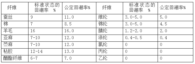

二、吸湿性
吸湿性(moisture absorption)是纤维的物理性能指标之一,通常把纤维材料从气态环境中吸收水分的能力、称为吸湿性。表征吸湿性的指标有:
1.回潮率与含水率:纤维材料中的水分含量,即吸附水的含量,通常用回潮率(Moisture regain)或含水率(Moisture content)表达。前者是指纤维所含水分的质量与干燥纤维质量的百分比,后者是指纤维所含水分质量与纤维实际质量的百分比。化纤行业一般用回潮率来表示纤维吸湿性的强弱。
2.标准状态下的回潮率与公定回潮率:各种纤维的实际回潮率随环境温湿度而变,为了比较各种纤维材料的吸湿能力,将其放在统一的标准大气条件下(20℃、65%相对湿度)一定时间后,使它们的回潮率在“吸湿过程”中达到一个稳态值,这时的回潮率为标准状态下的回潮率。
在贸易和成本计算中,纤维材料往往并不处于标准状态,为了方便计重和核价的需要,必须对各种纤维材料的回潮率做出人为统一规定,称之为公定回潮率。主要纺织纤维的回潮率如下:

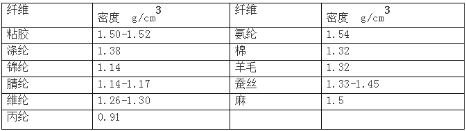

三、密度
纤维的密度(densities),是指单位体积纤维的质(重)量,常用单位为g/cm3 。由于物质组成、大分子排列堆砌以及纤维形态结构不同,各种纤维的密度是不同的,主要化学纤维品种中,丙纶的密度最小,粘胶纤维的密度最大。主要纺织纤维的密度如下:

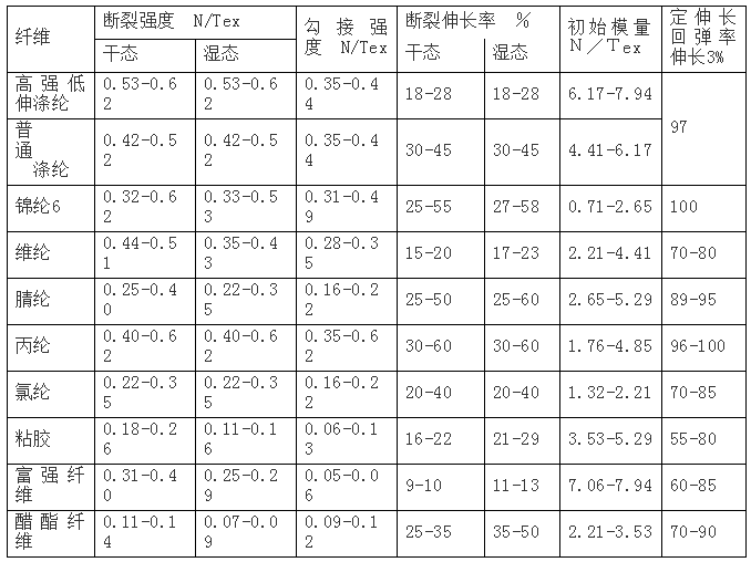

四、拉伸性能
纤维材料在使用中会受到拉伸、弯曲、压缩、摩擦和扭转作用,产生不同的变形。化学纤维在使用过程中主要受到的外力是张力,纤维的弯曲性能也与其拉伸性能有关,因此拉伸性能是纤维最重要的机械性能。它包括强力和伸长两个方面,因此又称强伸性能。
(一)断裂强度
断裂强度是表征纤维品质的主要指标,提高纤维的断裂强度可改善制品的使用性质。纤维的断裂强度,通常有以下几种表示方法:
1.断裂强力:亦称绝对强力或断裂负荷,简称强力。即纤维材料受外界直接拉伸到断裂时所需的力,单位为牛顿(N),衍生单位有厘牛顿(cN)、毫牛顿(mN)、千牛顿(kN)等。各种强力机上测得的读数都是强力。强力与纤维的粗细有关,所以对不同粗细的纤维,强力没有可比性。
2.相对强度:拉断单位细度纤维所需要的强力称为相对强度,即纤维的断裂强力与线密度之比,用以比较不同粗细的纤维拉伸断裂性质的指标,单位为N/tex。
断裂强度高,纤维在加工过程中不易断头、绕辊,最终制成的纱线和织物的牢度也高;但断裂强度太高,纤维的刚性增加,手感变硬。
(二)断裂伸长
纤维拉伸至断裂时的伸长率称为断裂伸长率(Elongation at break),它表示纤维承受拉伸变形的能力。
断裂伸长率大的纤维手感比较柔软,在纺织加工时,可以缓冲所受到的力,毛丝、断头较少;但断裂伸长率也不宜过大,否则织物容易变形。普通纺织纤维的断裂伸长率在10% ~30%范围内比较合适。但对于工业用强力丝,则一般要求断裂强度高、断裂伸长率低,使其产品不易变形。
(三)初始模量
初始模量(Initial modulus)亦称弹性模量或杨氏(Young’s)模量,表示试样在小负荷下变形的难易程度,反映了材料的刚性。
纤维的初始模量取决于高聚物的化学结构以及分子间相互作用力的大小。大分子柔性越强,纤维的初始模量就越小,也就容易发生形变。对于由同一种高聚物制得的纤维,若分子间的作用力愈大,取向度或结晶度越高,则纤维的初始模量就越大。在主要的化学纤维品种中,以涤纶的初始模量最大,锦纶则较小,因而涤纶织物挺括,不易起皱;而锦纶易起皱,保形性差。
几种常见化学纤维的拉伸指标如下:
化学纤维的主要品质指标的图7

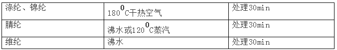

热收缩是纤维热性能之一,指受热条件下纤维形态尺寸收缩,温度降低后不可逆。纤维产生热收缩是由于纤维存在内应力,热收缩的大小用热收缩率(Heat-shrinkage)表示,它是指加热后纤维缩短的长度占原长度的百分率。
根据加热介质不同,有沸水收缩率、热空气收缩率和饱和蒸汽收缩率等。对纤维热收缩处理,品种不同采取的热处理条件也不同。常见化学纤维热收缩处理条件:
化学纤维的主要品质指标的图10
纤维热收缩率的大小,与热处理的方式、处理温度和时间等因素有关,一般情况下,纤维的收缩在饱和蒸汽中最大,在沸水中次之,在热空气中最小。氯纶在100℃热气中收缩率达50%以上,维纶的沸水收缩率约为5%,正常加工涤纶短纤维的沸水收缩率约为1%。

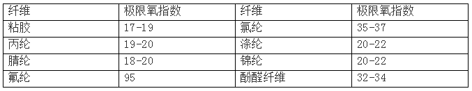

九、阻燃性

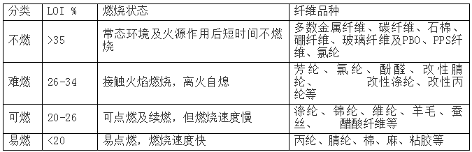

纤维燃烧是纤维物质在遇到明火高温时的快速热降解和剧烈化学反应的结果。阻燃性是纤维的稳定性能指标之一,亦称防燃性。描述纤维燃烧性能的指标有极限氧指数LOI、着火点温度T、燃烧时间t、火焰温度TB等指标。其中应用较为广泛的为极限氧指数。
所谓极限氧指数,是指试样在氧气和氮气的混合气中,维持完全燃烧所需的最低氧气体积分数。限氧指数愈高,说明燃烧时所需氧气的浓度愈高,常态下纤维愈难燃烧。根据LOI数值的大小,可将纤维燃烧性能分为四类:
化学纤维的主要品质指标的图11
常见化学纤维极限氧指数:
化学纤维的主要品质指标的图12
