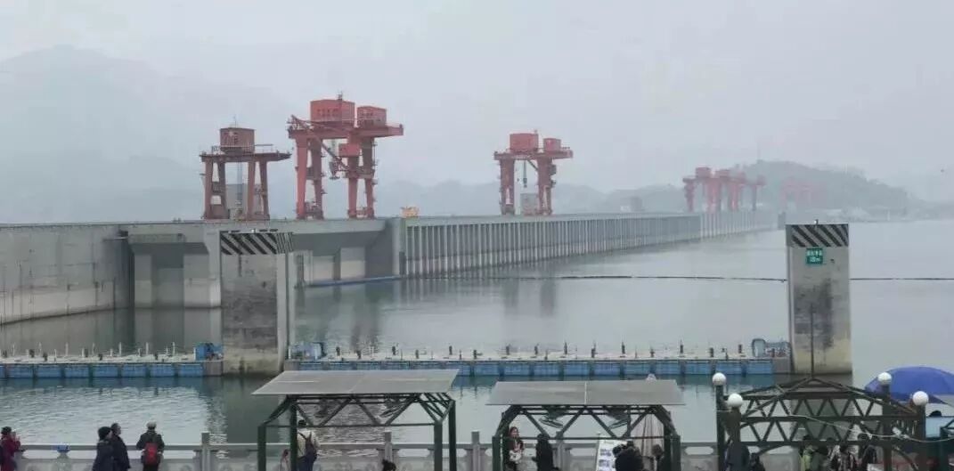

坝轴线即坝顶中心线,一般先由设计图纸量得轴线两端点的坐标值,反算出他们与附近施工控制网中的已知点的方位角,用角度(方向)交会法测设其地面位置。通常情况下,中小型大坝的坝轴线由工程设计人员根据地形和地质情况,经过多方比较,直接在现场选定轴线两端点的位置。而大型土坝则需要经过严格的现场勘测与规划、多方比较与研究后才能进行坝轴线定位。最重要的是轴线两端点定位后必须用永久性标志标明,并且需要沿轴线方向设立轴线控制桩,以便检查。
三峡大坝(坝轴线)
