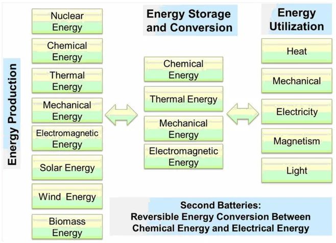

不同能量形式之间的相互转换,一直是科学与技术研究的重要内容。能量是质量时空分布可能变化程度的度量,以多种不同的形式存在,可以通过物理效应或化学反应而相互转化,参见文中图1。其中,电化学储能器件是化学能与电能之间的转换器件。
化学能转换为电能,典型的例子包括化石燃料发电,该过程需要经过化学能到热能,热能到机械能,最后转化为电能,一般发电效率低于40%。采用燃气轮机与蒸汽轮机热电联供后,综合能量效率可以达到85 ~ 90%。燃料电池可以将化学能直接转换为电能,是电化学能量转换器件。参与电化学反应的燃料是可被氧化的物质,如氢、CO、甲烷、碳氢化合物、煤等,氧化剂为氧气或空气。燃料电池按照电解质区分包括碱性、固体氧化物、熔融碳酸盐、磷酸盐、质子交换膜等五种,一般燃料电池电效率为40 ~ 60%。质子交换膜燃料电池已被广泛应用于燃料电池汽车。固体氧化物燃料电池(Solid Oxide Fuel Cell,SOFC)采用热电联供后,综合能量效率可以达到85%,其中更有经济价值的电的部分占比较高。SOFC器件目前主要用于家庭供能和数据中心供能,在日本、韩国、美国、澳大利亚、瑞士等已有小规模应用示范。
电化学储能基本问题综述的图1
图1 多种形式的能量转换、储存、利用示意图

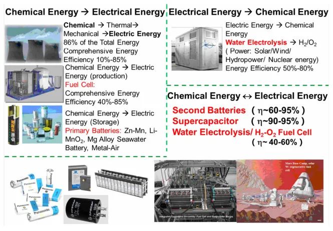

电能产生化学能包括直接电解水或通过电产生其它储能物质。电能来源可以是太阳能、风能、核能、水电等零排放的能源。由于氢是能量的载体,可以作为燃料电池的燃料使用,或直接燃烧使用。这样,通过可再生能源与新能源电解水制氢就成为重要的清洁能源技术。但目前推广该技术受制于电解水的能量效率,以及氢的规模储存、输运、利用的经济性较低,推广该技术将取决于综合经济性、环境及社会效益。
化学能与电能之间直接可逆转换的器件包括二次电池、超级电容器。间接转换的器件包括电解水与燃料电池组合而成的系统,参见文中图2。
电化学储能基本问题综述的图2
图2 化学能与电能之间的相互转换
需要说明的是,在化学能与电能可逆转换的过程中,也可以同时伴随着其它形式的能量转换和释放,例如产生热、光、力、磁等(参考文中图1),相关研究带来了新的科学研究方向。

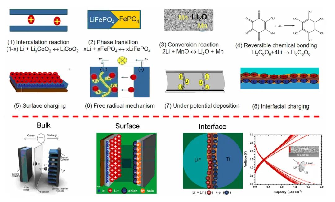

电化学储能的过程中,电子和离子将同时注入或吸附到电极的体相、界面、表面或者兼而有之。这一过程从对化学键及结构演化的影响来看,存在着多种可能。文中图4给出了8种可能的可逆储锂机制,包括嵌入脱出、相转变、相分离、可逆化学成键断键、表面吸脱附、自由基、电沉积溶解(包括欠电位沉积,文中图4中仅给出了欠电位沉积)、界面储存。需要说明的是,文中图4中还遗漏了氧化还原电对在液相可逆转换的液流电池储能机制。这9种可逆储能机制应该不局限于锂电池,对于其它电池体系也是适用的。
电化学储能基本问题综述的图14
图4 锂电池中8种可逆储锂机制图示

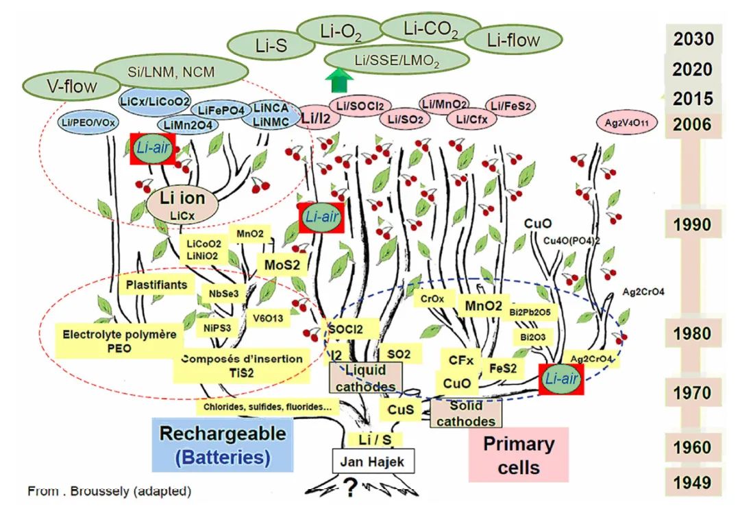

对于一个电化学反应体系而言,热力学上都应该是可逆的。但从动力学考虑,一些反应的逆反应很难发生,这就导致有些电化学体系不能充电或者难以高度可逆的充放电。形成了不能充放电的一次电池和可以充放电的二次电池(亦称可充放电池、蓄电池)。锂电池包括了一次锂电池和二次锂电池,Broussely很好地总结了其发展历史,参考文中图5。
电化学储能基本问题综述的图15
图5 锂电池的发展历史树(2015年之后的内容是作者新增的,原图由SAFT科学家Broussely M绘制)
从目前的发展趋势和应用需求看,二次电池逐渐替代一次电池。在已经研究的一次锂电池中,金属锂作为负极,正极可以不含锂。多数一次锂电池的能量密度高于目前的锂离子电池。近年来,研究一次锂电池的可逆充放电特性,逐渐引起关注。借助于目前对电极材料微观结构的调控手段以及先进的结构表征和理论模拟手段,有望将过去广泛研究和应用的一次电池二次化。例如,把SOCl2、SO2、MnO2、FeS2、CrOx甚至(CFx)n,发展成为可充放锂电池的正极。目前,公开报道的结果相对于现有锂离子电池,可逆性较差或不可逆,尚需大量深入的研究。除了一次电池二次化的研究,通过理论计算,实际上存在着多种新的材料体系组合。但需要特别强调的是,只有综合技术指标优异,能够满足具体需求的电化学体系最后才能够获得应用,这也是理论上存在着大量的电化学储能体系,但实际广泛使用的种类并不多的主要原因。

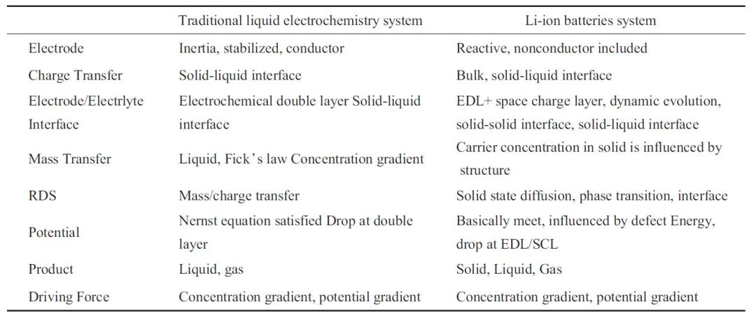

各类实际应用的电化学储能体系与以液相反应为主的传统电化学体系,既有相似性又有一定的区别。其发展过程既是传统电化学理论的应用和实践,同时也是传统电化学理论的完善和丰富的过程。文中表5以锂离子电池体系为例,比较了传统电化学体系与目前电池体系的区别和联系。在经典液态电化学体系中,电极是惰性的,不参与电化学反应,是电子的良导体;而在锂离子电池中,正负两电极都要参与电极反应,并且电极活性材料不一定是电子的良导体,如LiFePO4、S等,可通过导电添加剂和在电极内形成电子导电网络传输电子。尽管电化学反应的驱动力相同,但其发生电荷转移的场所却不一定相同,在传统液态电化学体系中,电荷转移发生在固液界面,而在锂离子电池中,由于电极本身参与电化学反应,其电荷转移同时在电极内部和固液界面发生。在固液界面(电极/电解质界面)其电荷分布也不同,在液态电化学体系中其分布符合双电层理论;而在锂离子电池中,还要同时考虑电极活性材料内部的空间电荷层的影响,并且其界面分布是动态演化的;在锂离子电池中,其电极/电解质界面还可以是固-固界面,如全固态电池。在经典液态电化学体系中,其传质过程只发生在液相中,扩散过程符合Fick定律;在锂离子电池中其传质过程同时在液相和固相中发生,固体内部载流子的浓度梯度未必能均匀、线性分布,因此在应用Fick定律是需要注意特殊的边界条件。锂离子电池的反应扩散系统(Reaction-Diffusion System,RDS)包含了固相扩散、相变以及界面等经典电化学体系不包含的内容,其电极电位及反应产物也较经典电化学体系复杂。以下将分别论述非传统电化学体系的一些问题。
表5 经典液态电化学体系与锂离子电池体系的比较
电化学储能基本问题综述的图16

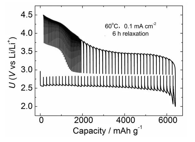

尽管一些电池材料的充放电产物是确定并且一致的,但其在恒流充放电的电压曲线并不重合。文中图7展示了锂空气电池的恒电流间隙滴定技术(Galvanostatistic Intermittent Titration Technique,GITT)曲线,可以看出,放电过程和充电过程测量的开路电压基本一致,但恒流时的充放电截止电压差异很大,这与反应产物的输运特性、产物状态、结构等有关。表面新相的形成,也会导致非对称行为,例如,在LiNi1-yFeyO2充放电过程中,当更多的Li嵌入时,由于锂离子的扩散限制,会在LixNi1-yFeyO2的表面形成Lix>1Ni1-yFeyO2的富锂区域,阻碍锂离子向颗粒内部的扩散,并因此形成大的电压滞后,表现为充放电曲线的不对称,类似现象也存在于其它层状化合物中。
电化学储能基本问题综述的图17
图7 锂空气电池的GITT曲线:电压滞后现象与平衡电压

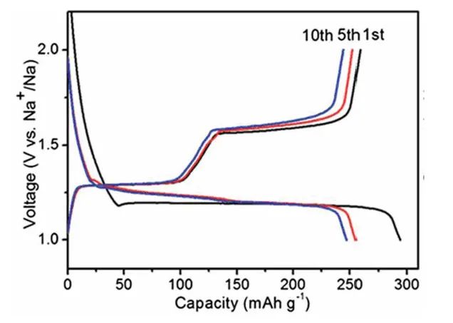

造成充放电电压曲线不对称的因素还包括非对称的反应路径。一般表现为其在充/放电的某个反应中要经过一个中间相,而在对应的另一过程中则不经过该中间相过程。该过程既可能是由于热力学因素引起,也可能由动力学因素引起。如钠离子电池负极材料Na2C6H2O4在首周放电过程中嵌入两个Na,生成Na4C6H2O4,而在首周放电过程中,两个Na并不同时脱出,其首先脱出1个Na,生成Na3C6H2O4,随后再脱出第2个Na,生成Na2C6H2O4,如文中图8所示。ε-VOPO4在放电过程中先生成LiVOPO4,后转变为Li2VOPO4,但由于Li2VOPO4转变为LiVOPO4的动力学性能较差,在充电过程中,Li2VOPO4相会跳过LiVOPO4相直接转变为VOPO4。非对称反应路径会导致电池能量转换效率降低,哪些体系会出现非对称反应路径,值得深入系统地研究。
电化学储能基本问题综述的图18
图8 Na2C6H2O4/CNT的首周、第5周及第10周充放电曲线

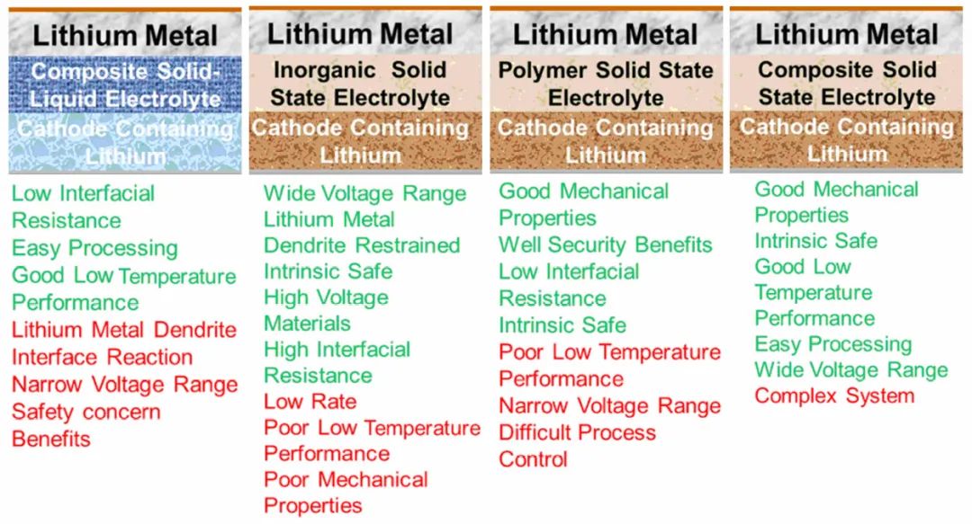

目前,商用锂离子电池一般采用含有易燃有机溶剂的液体电解质,在极端条件下可能发生热失控,进而导致起火爆炸,存在着安全隐患。近年来,大容量锂离子电池在电动汽车、飞机辅助电源方面相继出现了严重的安全事故。发展全固态锂电池是提升锂电池安全性的可行技术途径之一。固体电解质具有宽的电化学窗口,可以拓宽电池材料选择范围,使用更高电压的正极材料(如LiNi0.5Mn1.5O4,层状富锂正极材料等)可以提高锂电池的工作电压和能量密度。全固态电池具有更安全、寿命更长、功率输出更高的特点。由于全固态电池不使用液体,还可以简化外壳与电池组装工艺,提高能量密度。
目前,应用的全固态电池按电解质的种类可以分为两类(文中图9):聚合物全固态电池和无机全固态电池。因为聚合物材料具有质轻、黏弹性好、易成膜、电化学及化学稳定性好、锂离子迁移数高等许多优点而获得较快的发展,已经在电动汽车上使用。无机全固态电池具有更高的能量和功率密度,近年来也获得了较快的发展,日本丰田汽车公司提出了不断改进的技术方案。
电化学储能基本问题综述的图19
图9 全固态锂电池的分类及特点
全固态锂电池的大规模应用还需要解决一些科学与技术问题,包括: 开发能在宽温度范围使用,兼顾高电导率与电化学稳定性的固体电解质材料;正极/电解质形成的固-固界面的优化;相关材料与电池的设计与规模化制造技术。其中固-固界面问题是全固态电池走向应用的关键问题,其包括电解质相与电极相界面间离子输运电阻的问题、固体电解质与电极材料的稳定性问题以及界面应力问题。目前,发展的添加微量液体电解质的固态电池体系或许可以在安全性和复杂的界面问题中寻找平衡,为固态电池的发展提供一个新的方向。

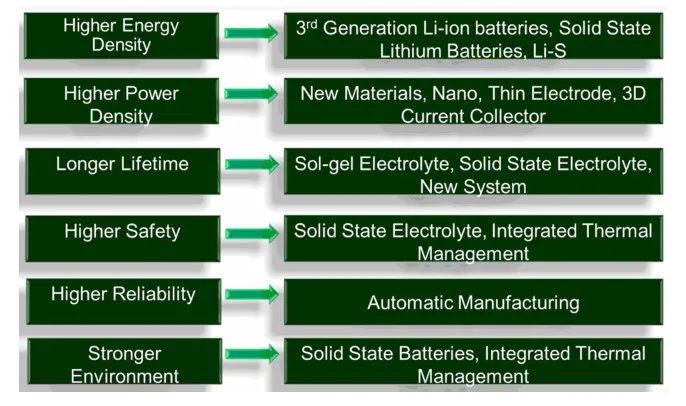

文中图10列出了未来电化学储能技术的发展方向及其相应的可能技术方案。目前锂离子电池的发展朝着更高能量密度、更高功率密度、更长循环寿命以及更高安全性方向发展。为了获得更高的能量密度,需要电极材料具有更高的比容量和更高的工作电压。在正极材料方面,美国阿贡实验室和加拿大Dahn提出的纳米复合物或固溶体类层状结构富锂正极材料(xLi2MnO3·yLiMO2(M = Ni,Co,Mn,Fe,Cr))可以获得大于250 mAh·g-1的比容量,但其存在工作电位范围宽,循环过程中能量密度、功率密度、电压衰减,倍率特性不突出,有效的体积能量密度的优势不明显,能量效率不高等主要问题。通过对材料进行表面修饰、掺杂、形成梯度结构、核壳结构,改善电解质、集流体、导电添加剂、隔膜、粘接剂的电化学稳定性,调整化成工艺,富锂正极的电化学性能正逐步得到改善。尖晶石LiNi0.5Mn1.5O4材料具有接近4.7 V的高电压而获得广泛的关注,寻找合适的电解液是Li Ni0.5Mn1.5O4材料获得应用的关键。在负极材料方面,最有吸引力的是纳米硅负极及金属锂负极。纳米硅负极具有高比容量和低的电压,其主要问题是高容量带来的显著的体积膨胀,在电池工艺上带来较大的挑战,目前以限制电极容量的办法开始小范围应用。相对而言,金属锂负极的体积膨胀限制不突出,但金属锂存在锂枝晶及与电解质副反应严重等问题,金属锂的保护及固态电解质的使用是其获得应用的关键。此外,采用新的设计,减轻非活性材料的重量也是获得高能量密度的重要途径。在高功率密度电池的开发上,纳米材料、薄电极、3D集流体以及新的材料体系获得了广泛的研究和关注。现阶段,最有可能获得应用的高功率密度正负极材料分别是纳米LiFePO4和Li4Ti5O12,其组成的全电池能量密度略低。目前影响锂离子电池循环寿命和安全性的主要因素为液态电解液,因此对电池循环寿命和安全性的改善主要集中在电解质的改进上。使用凝胶电解质或全固体电解质可以明显提高电池的循环性和安全性。有效的综合热管理系统也是提高锂离子电池尤其是锂离子电池组安全性的重要因素。在工业上,更高的可靠性还依赖于高度自动化的制造流程,以获得更高的一致性。目前,随着锂离子电池的推广,其应用领域也不断扩展。固态电池和综合热管理是其下一步要重点考虑的问题。此外,一些特殊的应用场合,如可穿戴设备等对锂离子电池提出了柔性、透明等要求,这也是电化学储能器件发展的重要方向。
电化学储能基本问题综述的图20
图10 电化学储能技术的发展趋势
