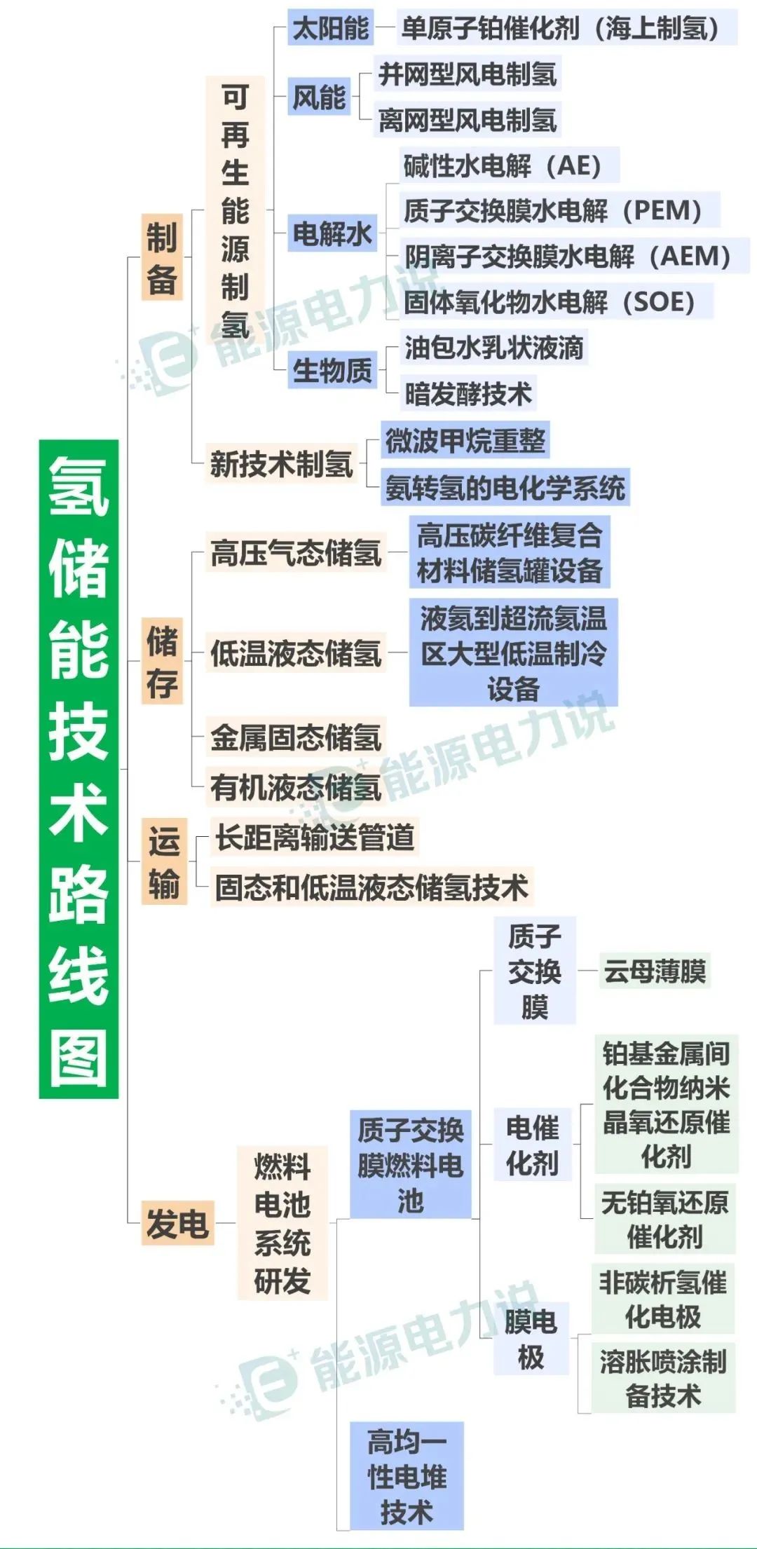

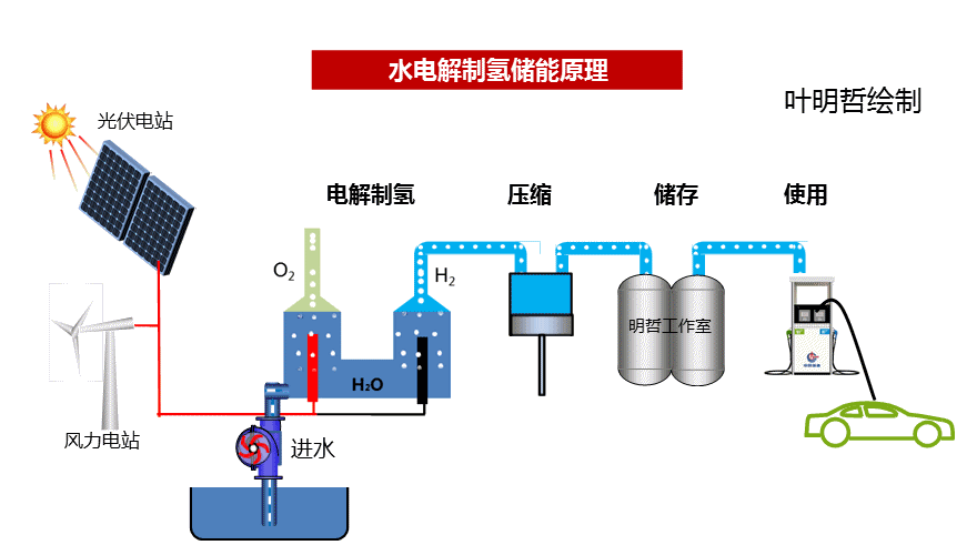

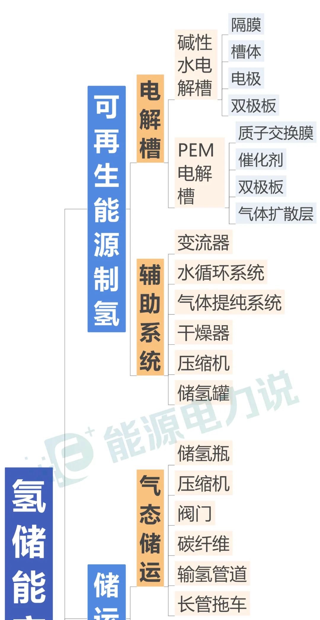

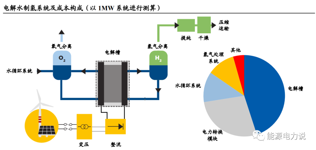

氢储能技术路线图谱 工科技术员 2022年9月15日 浏览:2175 收藏:1 技术邻 > 能源工程 > 储能技术 新能源+氢储能 ,可以利用可再生资源特别是“弃风弃光”进行电解水制氢,再用氢气发电,包括燃料电池发电上网和氢燃料电池汽车等在交通领域的应用。 相比电化学储能,氢储能更加高效。氢储能适用于长时间、跨区域、灵活应对可再生能源季节性波动的储能场景,是少有的能够储存上百千瓦时以上的储能形式。 氢储能技术可以在多个储能领域发挥重要作用,使得它具有更 丰富的商业化路径和应用场景 。这也让氢储能产业更具想象空间。 01 氢储能技术路线图 氢储能的发展,需要从制氢、储氢、运氢、发电等方面整体规划, 在关键技术上进一步突破。 电解水制氢是一种清洁的制氢方式。目前主要是碱性水电解(AE)、质子交换膜水电解(PEM)、阴离子交换膜水电解(AEM)以及固体氧化物水电解(SOE)四种技术路线。碱性水电解与PEM的产业化程度相对较高,前者技术成熟、成本低,但快速启动与变载能力相对较差;后者效率高,运行灵活,与风电、光伏的适配性更佳,但当前成本仍较高。 △水电解制氢储能原理 图源:叶明哲工作室 电解水制氢系统由电解槽、辅助系统组成。电解槽是电解反应发生的主要场所,辅助系统则包括电力转换、水循环、气体分离、气体提纯等模块。从成本构成来看,电解槽在制氢系统总成本中的占比约为40%-50%,此外电力转换系统、水循环系统以及氢气收集系统也在总成本中占据较高的比例。 图源:IRENNA、东北证券 氢储能技术路线图如下: 02 氢储能产业图谱 氢储能技术可以在多个储能领域发挥重要作用,使得它具有更 丰富的商业化路径和应用场景 。 氢储能产业链,可大致分为 制氢、储运以及应用 三个环节。氢能产业的发展,制氢、储运以及下游应用环节均需要大量的基础设施投入。因此,氢储能产业链的启动将为大量设备、零部件、运营企业带来新的潜力空间。 这也让氢储能产业比电储能产业更具有想象空间。 来源:能源电力说
