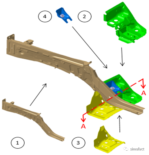

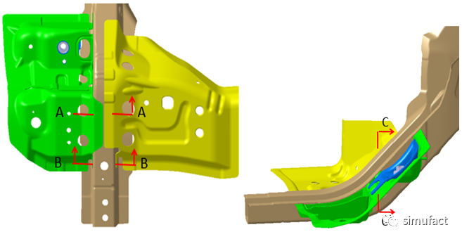

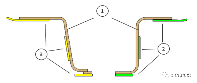

U型三面搭接焊接结构
在白车身焊接结构中,U型三面搭接焊接结构是一种典型结构,常出现于下车体结构加强区域,涉及悬置等机构安装,其精度要求高。以车身前纵梁为例,如图所示。
案例分享 | 基于Simufact的前纵梁点焊焊接变形仿真优化的图1
前纵梁零件构成图
案例分享 | 基于Simufact的前纵梁点焊焊接变形仿真优化的图2
三面搭接截面图

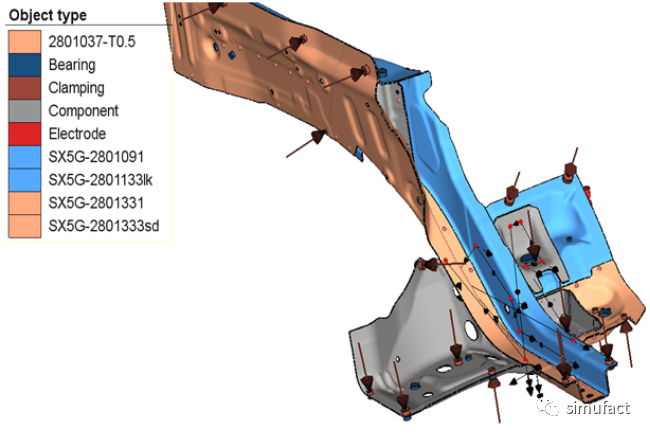

Simufact Welding仿真建模
针对上述问题,工程师从焊接顺序、工装优化、搭接间隙优化三个关键管控方向,提出优化模型,对比确定最优方案,并使用Simufact Welding仿真软件对提出优化方案进行仿真验证。仿真包括成型焊、补焊两序焊接过程;基础模型采用六面体网格的形式,模型搭建如下图所示。
案例分享 | 基于Simufact的前纵梁点焊焊接变形仿真优化的图3
Simufact Welding建模示意图

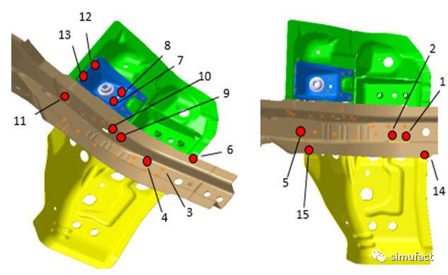

评价测点统一如下图、表所示。
案例分享 | 基于Simufact的前纵梁点焊焊接变形仿真优化的图4
评价测点标示

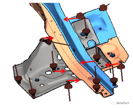

a)焊接顺序优化方案
本次依据成型焊工序和补焊工序,共拟定3种不同焊接顺序。
案例分享 | 基于Simufact的前纵梁点焊焊接变形仿真优化的图5
某一焊接顺序示意图

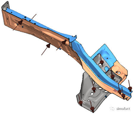

b)工装优化方案
共设计两种方案用于比夹具定位与焊接区域距离对焊接变形影响;
共设计两种方案用于对比补焊夹具增加定位夹具与否的影响。
案例分享 | 基于Simufact的前纵梁点焊焊接变形仿真优化的图6案例分享 | 基于Simufact的前纵梁点焊焊接变形仿真优化的图7
支撑夹紧及补焊定位点示意图

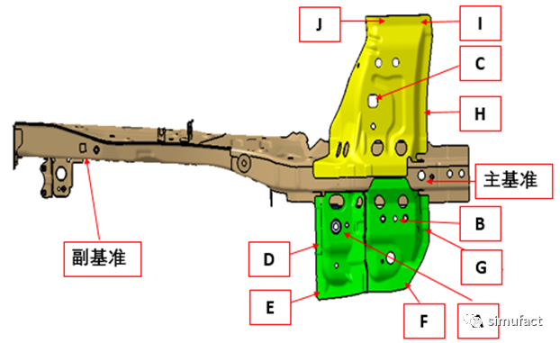

c)搭接间隙管控
共设计两种方案用评价搭接间隙对三面搭接焊接变形的影响。
案例分享 | 基于Simufact的前纵梁点焊焊接变形仿真优化的图8
两种搭接间隙管控方案
