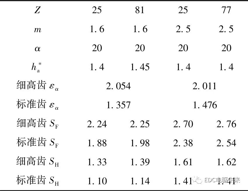

表1为减速器齿轮参数对比。从表1中可以看出,采用细高齿的减速器两级齿轮的齿顶高系数均不小于1.4,超过标准系数40%;端面重合度都超过2,满足细高齿设计方法。根据国家标准GB 3480—1997附录A对齿轮最小安全系数参考值的规定,选取较高可靠度的使用要求,其中SFmin=1.60,SHmin=1.25~1.30。经过校核,两级齿轮的齿根弯曲疲劳强度和齿面接触疲劳强度安全。
表1 减速器齿轮参数对比
细高齿的电动汽车减速器设计的图8
而且,与标准齿对比发现,提高齿顶高系数后,齿轮的端面重合度增大,齿面接触和齿根弯曲安全系数都得到了提高。

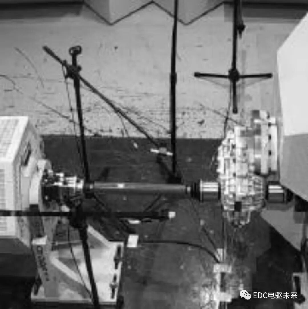

减速器采用三电机加载试验台架开展耐久疲劳试验和噪声测试,减速器水平放置,输入端与驱动电机连接,输出端通过半轴与两侧加载电机连接。耐久疲劳试验工况设置参考QC/T 1022—2015《纯电动乘用车用减速器总成技术条件》,分为高速低扭和低速高扭两种工况,时间总计430 h。
噪声测试时,减速器置于半消音室中,麦克风布置在减速器前、后、上、左4个方向,距离减速器壳体表面1 m位置处。根据上述标准,选取运行工况为输入转速6 000 r/min,输入扭矩116 N·m。
整个减速器试验过程如图3所示。
细高齿的电动汽车减速器设计的图9
图3 减速器台架试验
