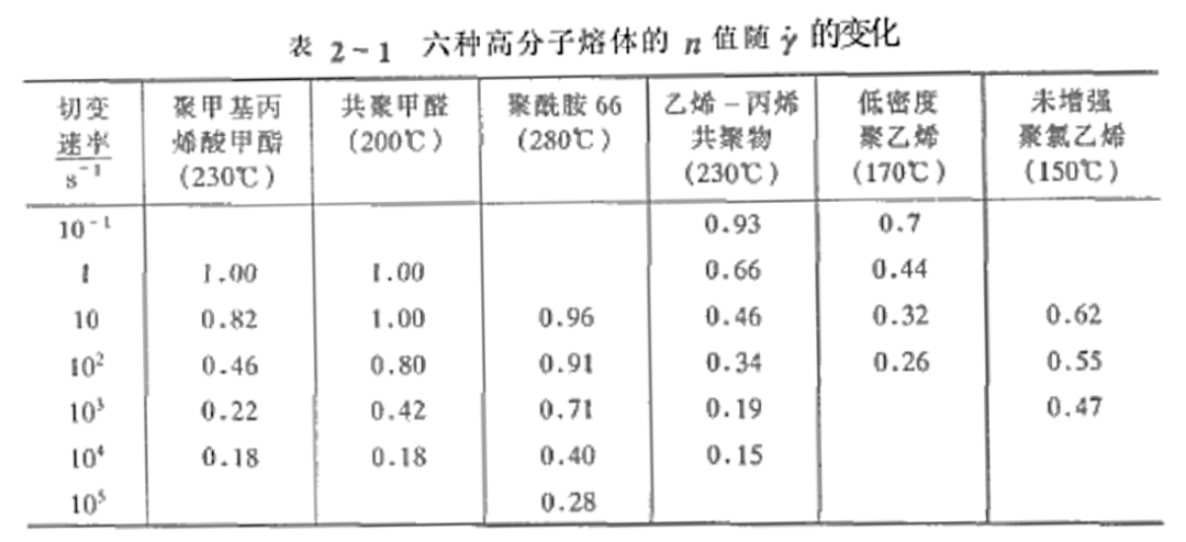

多数高分子流体是假塑性流体,可以用幂律方程描述,其流动行为指数n=0.15~0.6。

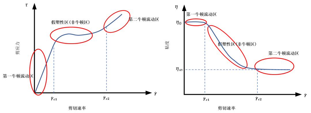

Carreau Yasuda 方程既反映 高剪切 速率下的 假塑性 ,又反映 低剪切 速率下的 牛顿性 。能够描写比幂律方程范围更广的流动性质。
幂律指数:n,为流动行为指数或非牛顿指数,一般n<1
时间常数:λ,也称松弛时间,指材料受力变形,外力解除后恢复正常状态所需的时间
零剪切粘度:η_0,也称第一牛顿粘度。剪切速率很小时,聚合物粘度较大,且通常为一个定值,所以常作为聚合物粘度的标准;
无限剪切度:η_∞,也称第二牛顿粘度。剪切速率非常大时,聚合物大分子链容易发生降解,有时可取为0
Yasuda指数:a,控制从第一牛顿流动区到剪切变稀指数区域的粘度转变速度的常数(a<1时,转变区域扩大),当a取2时就是 Carreau模型
【JY】超详细的非牛顿流体模型使用方法的图4

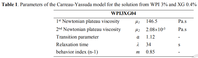

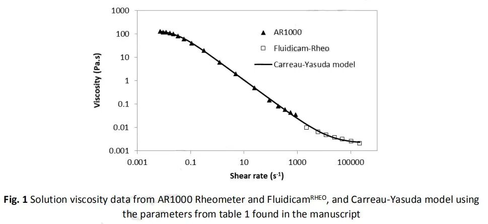

例如:下图是3%乳清蛋白分离物和0.4%黄原胶假塑性溶液的粘度曲线。
【JY】超详细的非牛顿流体模型使用方法的图5
如果应用Carreau-Yasuda流变方程进行拟合,拟合参数如下:
【JY】超详细的非牛顿流体模型使用方法的图6
【JY】超详细的非牛顿流体模型使用方法的图7

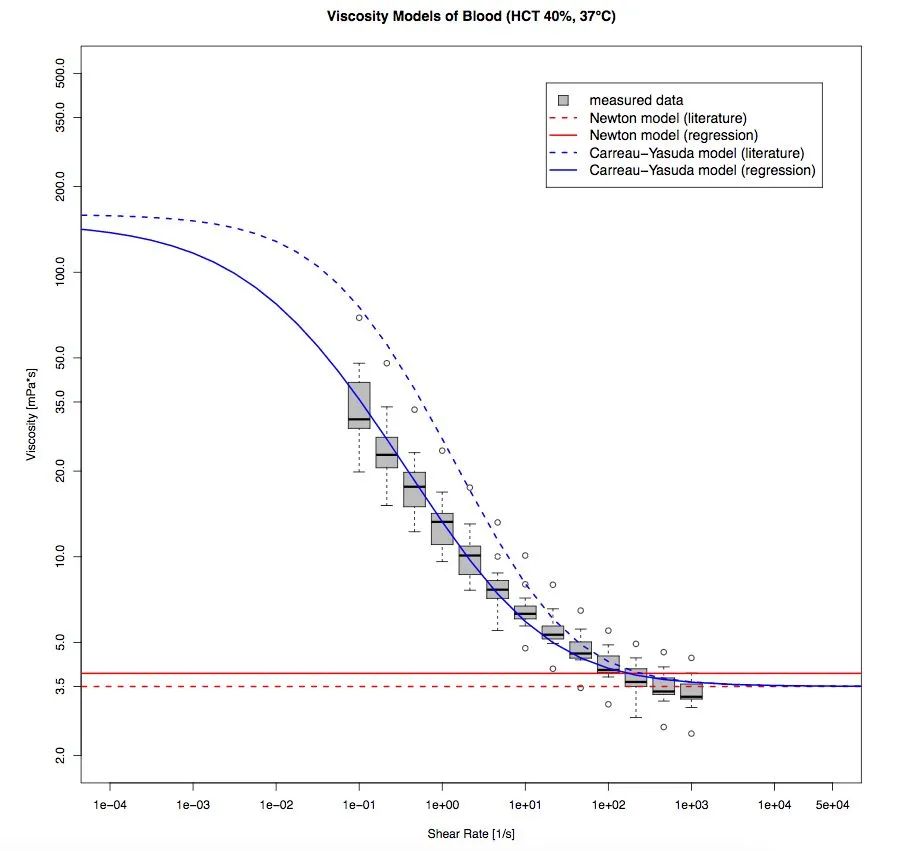

Carreau Yasuda模型适用于高分子聚合物的剪切变稀行为,而且是最常用于表征人体 血液粘稠度 的非牛顿模型之一
【JY】超详细的非牛顿流体模型使用方法的图8
不同模型血液粘度值测量数据的对比
(图片摘自 G. Mach 等人员在 COMSOL 用户年会 2016 慕尼黑站发表的演示作品

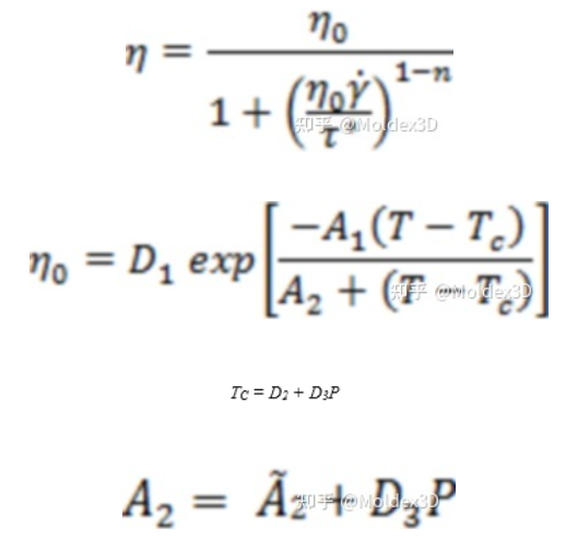

交叉(Cross)模型还有一些其他表达形式,例如:Cross-Exp模型、Cross-WLF模型。
Cross-Exp模型:
【JY】超详细的非牛顿流体模型使用方法的图10

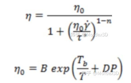

Cross-WLF模型 :
【JY】超详细的非牛顿流体模型使用方法的图11

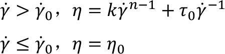

④ Herschel-Bulkley模型:
【JY】超详细的非牛顿流体模型使用方法的图12
Herschel-Bulkley模型可以描述带有屈服应力剪切变稀剪切增稠流体。
模型中的流动行为指数n=1的情况下,Herschel-Bulkey模型将退化为Bingham模型,可用来描述宾汉流体
一致性指数:k,也称稠度系数。k值是粘度的度量,但不等于粘度值,而粘度越高,K值也越高;
幂律指数:n,为流动行为指数或非牛顿指数,是与温度有关的参数,n偏离1的程度越大,表明材料非牛顿性越强;
n>1时,为广义宾汉流体剪切变稠
n<1时,为广义宾汉流体剪切变稀
n=1时,为理想宾汉流体
屈服应力:τ_0,只有当外力超过该应力才发生流动;
临界剪切速率:γ′_0,屈服剪切速率,开始流动时的剪切速率。

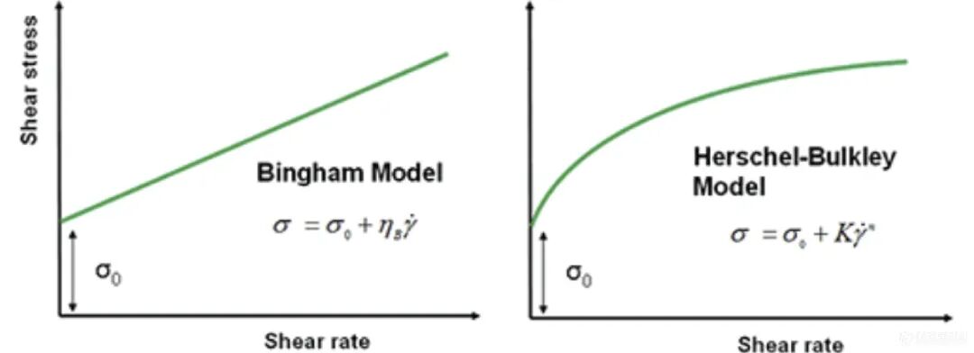

【JY】超详细的非牛顿流体模型使用方法的图13
线性坐标下的典型的Bingham与Herschel-Bulkley模型拟合

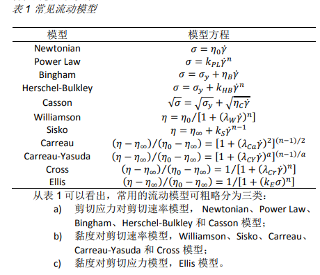

⑤ 粘度曲线:输入粘度与剪切速率的离散数据点。
非牛顿流体模型很多,如果遇到软件没有提供的模型,可以在Excel表格里编辑好后,通过粘度曲线进行定义。
【JY】超详细的非牛顿流体模型使用方法的图14
一些常见的流动模型

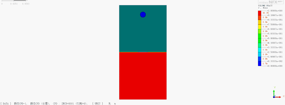

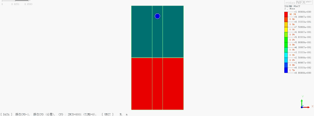

口说无凭,要不先预热一下吧 【JY】超详细的非牛顿流体模型使用方法的图18
【JY】超详细的非牛顿流体模型使用方法的图19
水滴自由下落
【JY】超详细的非牛顿流体模型使用方法的图20
非牛顿流体自由下落
【JY】超详细的非牛顿流体模型使用方法的图21
非牛顿流体注液过程
