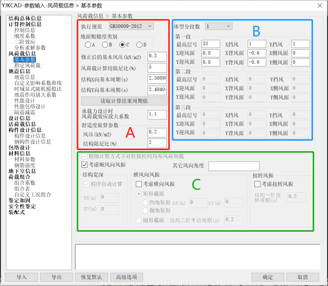

【风荷载信息详解】
一、基本参数
【JY】YJK前处理参数详解及常见问题分析(五):风荷载信息的图2

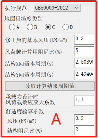

 A区参数详解
【JY】YJK前处理参数详解及常见问题分析(五):风荷载信息的图3
1、执行规范
选择所执行的规范。
2、地面粗糙度类别
分为A、B、C、D四类。
3、修正后的基本风压
这里所说的修正后的基本风压,是指沿海、强风地区及规范特殊规定等可能在基本风压基础上,对基本风压进行修正后的风压。 对于一般工程,可按照《荷载规范》的规定采用。
《高规》4.2.2条规定,对风荷载比较敏感的高层建筑,承载力设计时应按基本风压的1.1倍采用。对于该条规定,软件通过“荷载组合”选项卡的“承载力设计时风荷载效用放大系数”来考虑,不需且不能在修正后的基本风压上乘以放大系数。
4、风荷载计算用阻尼比
该参数主要 用于风荷载计算时的脉动增大系数计算
相关条文:
《荷载规范》8.4.4条
5、结构X、Y向基本周期
该参数主要用于风荷载计算时的脉动增大系数计算。由于X向、Y向风荷载对应的结构基本周期值可能不同,因此这里输入的基本周期区分X、Y方向。软件按《荷载规范》简化公式计算基本周期并作为默认值,设计人员可将计算后结构基本周期填入重新计算以得到更准确的风荷载计算结果。
6、读取计算结果周期值
点击自动读取计算结果周期值。
7、承载力设计时风荷载效应放大系数
《高规》4.2.2条规定, 对风荷载比较敏感的高层建筑,承载力设计时应按基本风压的1.1倍采用。对于该条规定,软件通过“荷载组合”选项卡的“承载力设计时风荷载效用放大系数”来考虑,不需且不能在修正后的基本风压上乘以放大系数。
8、舒适度验算参数-风压
房屋高度不小于150m的高层混凝土建筑结构应满足风振舒适度要求, 用于舒适度验算的风压取10年一遇的风压
9、舒适度验算参数-结构阻尼比
用于舒适度验算的结构阻尼比 宜取1~2,缺省值为2

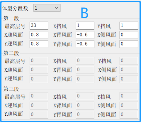

 B区参数详解
【JY】YJK前处理参数详解及常见问题分析(五):风荷载信息的图4
1、体型分段数
该参数用来确定风荷载计算时沿高度的体型分段数, 目前最多为3段
2、最高层号
该参数用来确定当前分段所对应的最高结构层号, 起始层号为前一段最高层号+1
3、挡风系数
软件在计算迎风面宽度时,按该方向最大宽度计算,未考虑中通、独立柱等情况,使得计算风荷载偏大。因此,软件提供挡风系数,设计人员可根据挡风部分的面积占总迎风面面积的比例, 设置小于1的挡风系数,对风荷载进行折减来近似考虑
4、迎风面系数、背风面系数
该参数用来 设置沿风荷载作用方向的迎风面、背风面系数
5、侧风面系数
该参数用来 设置侧风面体型系数

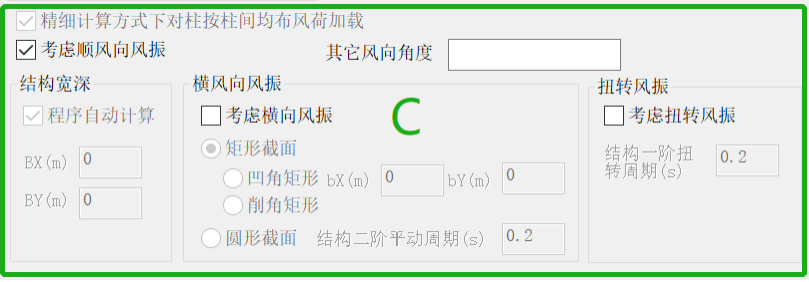

 C区参数详解
【JY】YJK前处理参数详解及常见问题分析(五):风荷载信息的图5
1、精细计算方式下对柱按柱间均布风荷加载
当采用风荷载的精细计算方式时,在计算参数中设置新的参数“精细计算方式下对柱按柱间均布风荷载加载”,默认勾选,即可对计算到柱的风荷载按照柱的均布荷载方式加载。
风荷载按柱间均布风荷载加载更符合钢结构门式刚架等设计的需要
2、考虑顺风向风振
对于 高度大于30m且高宽比大于1.5的房屋及结构基本 自振周期T1大于0.25s的高耸结构,应考虑顺风向风振影响
相关条文:
《荷载规范》8.4.1条
3、其他风向角度
(1)软件自动计算的风工况为+X,-X,+Y,-Y四个工况,即0,90,180,270度方向。若需要考虑其他方向的风工况,可在“其他风向”参数中指定。 此处设置后,设计时将增加相应的一组风工况效应并自动组合
(2)支持精细风、一般风、指定风荷载的计算。对于精细风计算,目前暂不支持指定各面上的体型系数。指定风荷载计算需要在指定风荷载对话框内主动运行一次“导入其他风向”按钮。
(3)该风向风荷载计算时, 迎风面宽度将取相应方向的结构投影宽度
(4)与“斜交抗侧力构件方向角度”类似, 该角度不叠加“水平力与整体坐标夹角”参数
(5)在前处理的风荷载菜单中, 可支持对自定义风向上的节点风荷载交互修改
(6) 多方向风目前不支持的功能:横向风振,扭转风振,屋面精细风(梁上风吸压力),体型系数交互修改。
4、结构宽深
根据GB50009-2012 计算横风向风振等效风荷载及扭转风振等效风荷载时,需要确定结构截面的统一高度和宽度
软件默认按照所有楼层平面尺寸的平均值计算结构高宽,对于软件默认处理误差较大,比如底盘尺寸较大的结构,可手工输入高宽值,使计算结果更符合规范规定。
5、结构截面形式
计算横风向风振时,需指定结构截面形状为矩形或圆形。程序未作自动判断。
圆形截面结构横风向风振等效风荷载根据《GB50009-2012》的附录H.1计算。
矩形截面结构横风向风振等效风荷载根据《GB50009-2012》的附录H.2计算。
6、结构一阶扭转周期
计算扭转风振时需输入一阶扭转周期。
