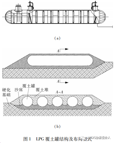

LPG覆土罐(Mounded LPG Bullet)是国外一种新型的液化石油气钢制储存设备,单罐容积可达3000m3,整个罐体埋藏于沙土之中,其结构主要由筒体、封头、气室、加强圈、人孔和接管等组成,具有安全性高、占地面积少、承载能力大等特点。LPG覆土罐结构及布局型式如下图所示,覆土层隔绝阳光对罐体的曝晒,缓解了环境因素对罐内LPG液体的影响,同时还可以缩短相邻罐体之间的安全距离,减少罐区的占地面积
LPG覆土罐有限元分析设计方法和工程案例!的图1
目前,已经建成使用的LPG覆土罐主要分布在英国等欧洲国家,少数遵循欧美建造标准的非洲国家也在逐步推广。国内的LPG储罐主要以球罐为主,尚未出现自主设计、建造的LPG覆土罐,覆土类储罐的设计资料也较为稀缺。

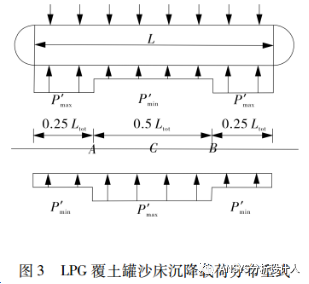

沙床基础承载LPG覆土罐罐体的所有载荷,罐体外表面受覆土的重力作用,需承载一定程度的外压。考虑到沙床为离散结构,随着使用年限的增加,沙床自身会产生不均匀的沉降变形,对罐体产生一定的剪切作用,使罐体自身产生弯矩,弯矩过大将会破坏罐体的结构强度。EEMUA190标准认为,LPG覆土罐的沙床基础可能会出现两种形式的不均匀沉降,分别为“middle hard(中间硬、两头软)”和“middle soft(中间软、两头硬)”,如下图3所示。两种基础的承载能力相同,且在同一基础中随机出现。因此,LPG覆土罐罐体的设计应两种基础分别进行计算校核
LPG覆土罐有限元分析设计方法和工程案例!的图7
根据EEMUA190的相关规定,设定LPG覆土罐的筒体总长为Ltot,中间作用区域的长度为0.5Ltot,两端作用区域的长度为0.25Ltot,且软基础的作用载荷为硬基础作用载荷的1/2

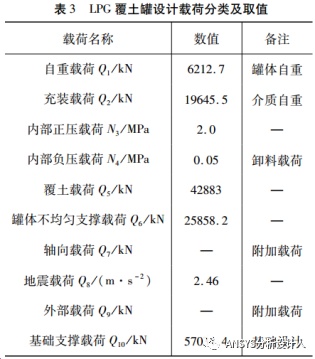

设计LPG覆土罐需要同时考虑罐体自重载荷、介质充装载荷、内部正压载荷、内部负压载荷、覆土载荷、罐体不均匀支撑载荷、轴向载荷、地震载荷、外部载荷和基础支撑载荷共10种载荷。如下所列:
1)自重载荷Q1自重载荷是LPG覆土罐罐体自身的结构重量,主要包括筒体、封头、气室、人孔、加强圈等;
2)充装载荷Q2Q2充装载荷是LPG覆土罐充装介质的重量,主要包括LPG介质重量Q2和水介质重量Q2′2两种,设计工况、地震工况下充装载荷为Q2,耐压试验工况下充装载荷为Q2
3)内部正压载荷N3N3内部正压载荷是LPG覆土罐充装介质的压力,主要包括LPG介质压力N3和水介质压力N3两种,设计工况、地震工况下内部正压载荷为N3,耐压试验工况下内部正压载荷为N3
4)内部负压载荷N4内部负压载荷是由介质快速泄放而产生的罐内负压,若罐体的泄放速度较为缓慢,则可以忽略;
5)覆土载荷Q5覆土载荷是LPG覆土罐表面覆盖沙土对罐体的作用力,其大小主要由覆土层的厚度决定,需要采用EEMUA190标准中覆土载荷的等效法计算确定,等效模型如上图2所示;

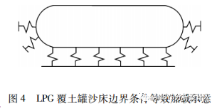

6)罐体不均匀支撑载荷Q6罐体不均匀支撑载荷由沙床基础的不均匀沉降而产生,其大小由沙床基础的密实度决定,该项载荷的取值由沙床设计单位提供。如下图4所示,罐体不均匀支撑载荷主要以等效土弹簧的型式作用在罐体的下表面,对罐体产生剪切破坏;
LPG覆土罐有限元分析设计方法和工程案例!的图10
7)轴向载荷Q7轴向载荷是LPG覆土罐两端封头承受的外部轴向力,它属于罐体附加载荷。若罐体仅受沙土的覆盖作用,其取值为0
8)地震载荷Q8地震载荷是作用于LPG覆土罐的地震作用,仅在地震工况下存在,该载荷以水平地震加速度对罐体进行加载;
9)外部载荷Q9外部载荷是LPG覆土罐覆土层表面的其他载荷,其作用在覆土层表面,通过覆土层传递给下部的罐体,该载荷属于罐体附加载荷。若罐体仅受沙土的覆盖作用,其取值为0
10)基础支撑载荷Q10基础支撑载荷是LPG覆土罐沙床基础需要承载的重量,它主要由自重载荷、充装载荷(较大者)、覆土载荷和外部载荷叠加组成,是沙床基础设计的重要参数,也是罐体不均匀支撑载荷取值的依据。

1)沙床基础边界条件:LPG覆土罐表面被沙土覆盖,罐体坐落在压实的沙床基础之上,沙床基础的包角一般为90°~120°之间。如上图4所示,ANSYS Workbench
中可采用弹性支撑的型式模拟沙床基础,罐体的不均匀支撑载荷Q6 Elastic Foundation StiffnessEFS)参数进行等效加载。

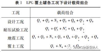

根据LPG覆土罐的实际使用过程,可将其分为设计工况、耐压试验工况、地震工况、覆土工况共4种工况分别进行设计计算:
1)设计工况:设计工况为LPG覆土罐的正常使用工况,该工况下罐体内部承受LPG介质的充装载荷和内部正压载荷,外部承受覆土载荷、罐体不均匀支撑载荷、轴向载荷和外部载荷,同时还有罐体的自重载荷。该工况下LPG覆土罐承受内压,因此,设计过程仅需考虑罐体结构的强度问题。
2)耐压试验工况:耐压工况为LPG覆土罐建造过程中的试压工况,该工况下罐体放置在120°包角的沙床基础之上,其上表面未覆盖沙土,罐体内部承受水介质的充装载荷和内部正压载荷,外部承受罐体不均匀支撑载荷,以及罐体的自重载荷。该工况下LPG覆土罐承受内压,因此,设计过程仅需考虑罐体结构的强度问题。
3)地震工况:地震工况为LPG覆土罐在正常使用过程中突发地震时的工况,该工况下罐体内部承受LPG介质的充装载荷和内部正压载荷,外部承受覆土载荷、罐体不均匀支撑载荷、轴向载荷和外部载荷,同时还有罐体的自重载荷和地震载荷。该工况下LPG覆土罐承受内压,因此,设计过程仅需考虑罐体结构的强度问题。
4)覆土工况:覆土工况为LPG覆土罐建造过程中罐体表面覆盖沙土过程的工况,该工况下罐体仅承受外部的覆土载荷、罐体不均匀支撑载荷、轴向载荷、外部载荷以及自重载荷。该工况下LPG覆土罐属于承受外压的容器,需要同时考虑罐体结构强度和外压稳定性两方面的问题。与此同时,出于安全考虑,该工况还应将罐体内部介质卸料过程中所产生的负压N4纳入加载条件进行计算。
各工况下的载荷方式如下表1所示:

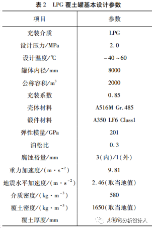

基于文中的设计方法,以某工程中2000m3LPG覆土罐的设计参数为例,对罐体结构进行设计。
1设计参数如下表2所示:
LPG覆土罐有限元分析设计方法和工程案例!的图20
2载荷分析,如下表3所示:

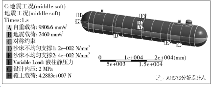

3有限元模型和边界条件的施加

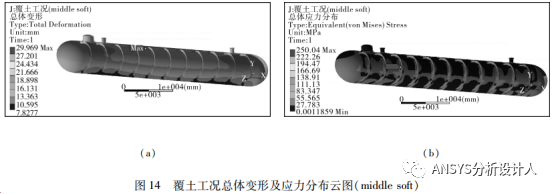

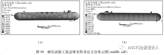

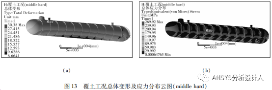

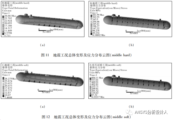

ANSYS Workbench中,分别对LPG覆土罐进行设计工况、耐压试验工况、地震工况以及覆土工况的有限元分析计算,并对罐体的应力集中部位进行线性化操作处理,判断计算结果是否满足设计要求。建立1/2对称全模型,设定材料参数,采用20节点Solid 186单元划分网格,网格数总计197820节点数总计1011886厚度方向划分3层,分别考虑了middle hard”或“middle soft”两种形式的沙床基础的计算。有限元模型如下图5所示,边界条件施加如下图6所示
LPG覆土罐有限元分析设计方法和工程案例!的图22
LPG覆土罐有限元分析设计方法和工程案例!的图23

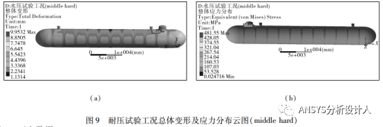

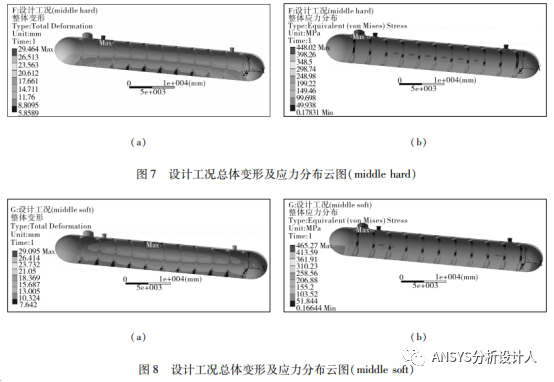

4数值计算结果,设计工况、耐压试验工况、地震工况、覆土工况计算结果分别如下图7~14所示
LPG覆土罐有限元分析设计方法和工程案例!的图24
LPG覆土罐有限元分析设计方法和工程案例!的图25
LPG覆土罐有限元分析设计方法和工程案例!的图26
LPG覆土罐有限元分析设计方法和工程案例!的图27

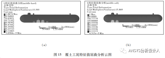

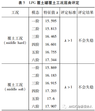

5覆土工况有限元特征值屈曲计算
覆土工况罐体处于“middle hard”和“middle soft”两种支撑情况下,分别对其进行特征值屈曲分析,其计算结果如下图15所示。经过对比计算,罐体的失稳部位均为靠近软硬基础过渡面区域的壳板。计算还表明,“middle hard”与“middle soft”两种沙床基础形式均能够对罐体结构产生一定的剪切作用,导致周围覆土对罐体结构产生弯矩。因此,必须有效地控制沙床基础的不均匀沉降量,防止过大的不均匀沉降破坏罐体结构。
LPG覆土罐有限元分析设计方法和工程案例!的图30

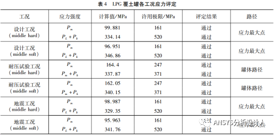

6强度及屈曲评定:
强度评定结果如下4所示
LPG覆土罐有限元分析设计方法和工程案例!的图31
屈曲评定结果如下表5所示
