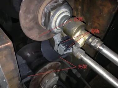

(3)对关键部位的点检。
一是定期对电炉托架、导轨和压辊部位进行检查(图1),避免以上部位因粘料或变形导致的料段表面缺陷,提高锻件表面质量;二是定期对电炉出料机构进行检查,避免料段在出料机构处卡顿造成的节拍波动和料段磕碰。

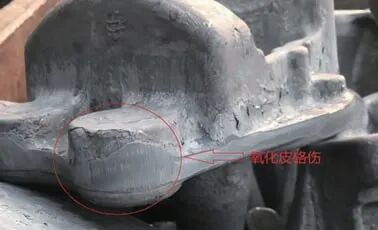

(2)模具吹扫装置的点检。
在镦粗/拍扁工序中,料段会有大量氧化皮脱落,若氧化皮吹扫装置出现异常,可能导致氧化皮压入锻件表面,导致锻件出现氧化皮硌伤(图2)。
