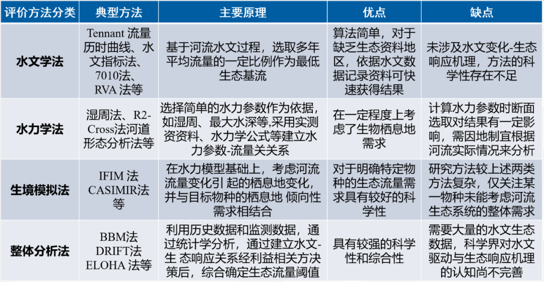

常用的生态流量计算方法
迄今为止国际上有200多种生态流量计算方法,概括起来主要有4类:水文学法、水力学法、生境模拟法以及整体分析法。常用的生态流量计算方法见表1。目前这些方法仍在世界各地使用,我国引进了这些计算方法并在诸多生态流量相关的导则与指南中引用,如水资源保护规划编制规程(SL 613—2013)、河湖生态保护与修复规划导则(SL 709—2015)等均有相关内容,这些方法在实践中应根据当地实际情况和需求有所选择地进行使用。
在案例应用中,选择生境模拟法中的IFIM法,应用River2D模型中的鱼类栖息地计算模块,基于PHAB-SIM模型的加权有效面积方法,确定长江上游支流赤水河的生态流量。通过构建适宜性曲线,确定基于枯水期、平水期、丰水期和洪水期四个时期的流量条件,计算有效栖息地面积,带入模型最终确定赤水河顺直微弯河段生态流量为306.9m3/s,蜿蜒河段生态流量为540.4m3/s。
