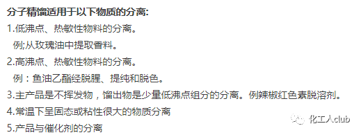

  • 非常规条件下的精馏:例如分子精馏

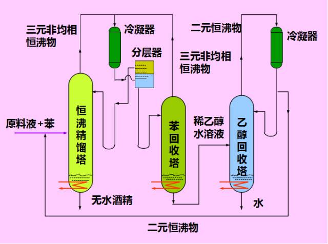

                                             什么是添加剂精馏?
添加剂精馏方法通过加入某一组分(称为夹带剂)去与被分离物系中的一个或几个组分形成共沸物或是破坏原物料组分间可能存在的共沸物的方式达到分离效果,可分为萃取精馏、恒沸精馏和加盐精馏。

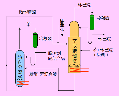

苯-环乙烷溶液的萃取分离
苯沸点 80.1℃,环乙烷沸点为 80.73℃,其相对挥发度为 0.98,苯-环乙烷溶液难于用普通精馏分离。若在该溶液中加入沸点较高的糠醛(沸点161.7℃),则溶液的相对挥发度发生显著的变化。

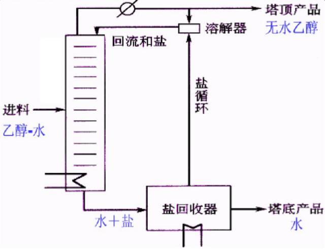

                                       加盐萃取精馏
加盐萃取精馏是把盐加入到萃取精馏的溶剂中,吸取溶盐精馏中盐可以提高组分间的相对挥发度,利用萃取精馏中溶剂是液体,易循环,克服了输送困难等缺点。
关于特殊精馏的介绍的图6
目前,工业上应用加盐萃取精馏分离的体系主要是具有恒沸组成的醇—水体系和酯—水体系,如加盐萃取精馏制取无水乙醇工业化装置已达到5000吨/年的规模。

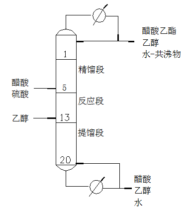

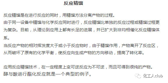

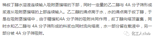

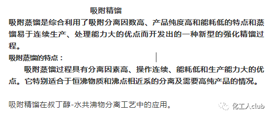

                                    什么是复合精馏?
复合精馏是将形式多样的精馏形式进行耦合以达到强化传质过程和简化工艺的目的。比较典型的有反应精馏、吸附精馏和结晶精馏等。

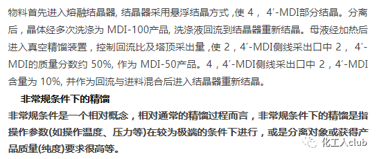

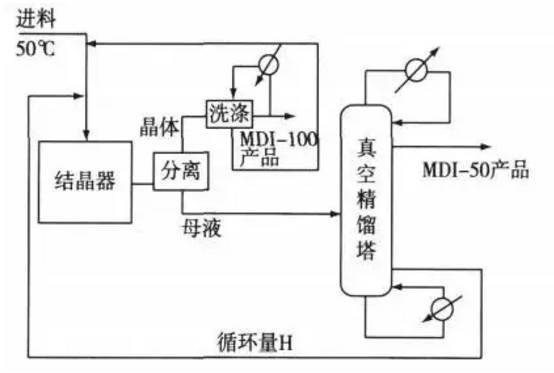

                                 结晶精馏
结晶精馏是将结晶和精馏两种方式联合在一起的工艺,既可以得到高纯度的产品又强化了精馏工艺过程。
结晶精馏用于分离MDI的同分异构体。

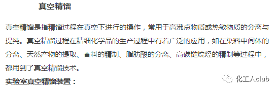

5.待压力达到恒定合乎要求时,再开始加热蒸馏瓶,精馏单体时,应在蒸馏瓶内加入少许沸石(一般使用油浴,其,难挥发的高沸点物在后阶段可高30~50℃)。6.蒸馏结束,先移去热源,待稍冷些,再同时逐渐打开安全活塞,等压力计内水银柱平衡下降时,停止抽气,等系统内外压力平衡后,拆下仪器,冼净。
