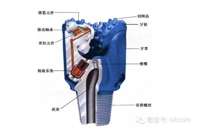

3、牙轮钻头
     从1909年第一只牙轮钻头问世后,牙轮钻头便在全世界范围内得到了最广泛的应用。三牙轮钻头是目前旋转钻井作业中使用地最普遍的钻头。 这种类型的钻头具有不同的牙齿设计和轴承结类型,因此能够适应各种类型地层。在钻井作业中,根据所钻地层性质正确选用合适结构的牙轮钻头,就可获得令满意的钻进速度和钻头进尺
关于钻井,你想了解的都在这…的图3
1)三牙轮钻头的基本结构
  • 钻头本体:有三 片牙掌组装焊接在一起,上部有连接丝扣。
  • 牙轮:由牙轮体和牙齿组成 锥形的 金属体。牙齿分铣齿和镶齿两种类型
  • 轴承及其储油密封装置
  • 喷嘴
2)牙轮钻头的工作原理
    牙轮钻头在井底工作时,钻头整体围绕钻头轴线旋转称之为公转,三个牙轮则依其自己的轴线在井底滚动称之为自转。钻头承受的钻压通过牙齿作用在岩石上,使岩石破碎(压碎作用)。 牙轮在滚动过程中,以单齿、双齿交替接触井底,牙轮中心的位置忽高忽低,使钻头产生纵向振动。这种纵向振动使钻柱不断压缩与伸张,下部钻柱把这种周期性变化的弹性变形能通过牙齿转化为对地层的冲击作用力用以破碎岩石。这种冲击、压碎作用是牙轮钻头破碎岩石的主要方式。
    牙轮钻头除了对井底岩石产生冲击、压碎作用外,还对井底岩石产生剪切作用。牙轮在井底滚动的同时还产生牙齿对井底的滑动,牙齿的滑动对井底岩石形成剪切作用, 像刮刀钻头那样刮削井底。牙齿的滑动主要是由牙轮的超顶、副锥和移轴布置引起的。牙轮的超顶布置复锥牙轮引起切线方向的滑动, 牙轮的移轴布置则引起轴向方向的滑动。一般地,钻软到中硬地层的钻头兼有超顶、复锥和移轴;钻中硬到硬地层的钻头在设计上有超顶和复锥;钻极硬和研磨性较强地层的钻头常采用单锥牙轮,不超顶也不移轴。
3)牙轮钻头的分类及选用
    牙轮钻头生产厂商众 多,这些钻头厂商提供了多种类型和结构的钻头。为了便于牙轮钻头的选择和使用, 国际钻井承包商学会(IADC)制定了全世界统一的牙轮钻头分类标准及编号方法。
钻头三位数字代表什么?
IADC规定,每一类钻头用三位数字代表,个数字意义如下:
  • 第一位数字表示牙齿 类型及适钻地层: 1- 铣齿,软地层; 2- 铣齿,中到中硬地层; 3- 铣齿,硬、研 磨性或半研磨性地层; 4- 备用; 5- 镶齿,软到中等地层; 6- 镶齿,中硬地层; 7- 镶齿,硬、研磨性或半研磨性地层; 8- 镶齿,极硬、高研磨性地层。
  • 第二位数字表示所钻地层再细分为1,2,3,4四个硬度等级。
  • 第三 位数字表示钻头的结构特征: 1- 无密封滚动轴承; 2- T型外排齿保径;3- 规 径上有镶齿保径;4- 密封滚动轴承; 5- 密封滚动轴承,规径上有镶齿保径; 6- 密封滑动轴承; 7- 密封滑动轴承,规径上有镶齿保径;8- 定向井造斜钻头; 9- 其它。

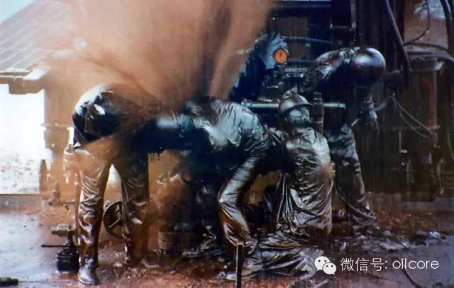

4、金刚石钻头
    金刚石钻头是指靠镶嵌在钻头胎体上的金刚石颗粒破碎岩石的钻头。金刚石是目前人类所知材料中硬度最大、耐磨性最高的材料,因此金刚石钻头用于硬的、高研磨性地层,可获得比较高的钻头进尺。虽然金刚石比较昂贵,但金刚石钻头磨损,单只钻头进尺高,在当今的石油钻井仍有较强的竞争力。目前,金刚石钻头在普通的旋转钻井以及涡轮钻井和取芯作业中都得到了广泛的使用,其中热稳定聚晶金刚石齿(TSP),应用尤其广泛。
关于钻井,你想了解的都在这…的图4
1)金刚石钻头结构特点
      金刚石钻头属一体式钻头,整个钻头无活动部件,主要有钻头体,冠部,水力结构(包括水眼或喷嘴、水槽亦称流道,排屑槽),保径、切削刃(齿)五部分 ,金刚石钻头的冠部是钻头切削岩石的工作部分,其表面(工作面)镶装有金刚石材料切削齿,并布置有水力结构,其侧面为保径部分(镶装保径齿)它和钻头体相连,由碳化钨胎体或钢质材料制成。钻头体是钢质材料体,上部是丝扣和钻柱相连接,其下部与冠部胎体连结在一起(钢质的冠部则与钻头体成为一个整体)。
2)金刚石钻头的工作原理
     金刚石钻头钻进时,钻头表面上的多粒金刚石同时作用于岩石。金刚石破碎岩石的作用在不同性质的岩石中表现出不同的特性。在塑性地层(或岩石在应力作用下呈塑性的地层),金刚石在钻压的作用下吃入地层并在钻头扭矩的作用下使前方的岩石发生破碎或塑性流动,该破岩过程类似于"犁地"过程,故称作"犁削"。
    在脆性较大的地层中钻进时,金刚石破碎岩石的作用主要是"压碎",在钻压和扭矩作用下所产生的应力可使刃下岩石沿最大剪应力面开裂,在金刚石移动的后部形成被压裂了沟槽,这种情况下岩石破碎的体积远大于金刚石吃入后破碎的体积,岩石破碎具有体积破碎的性质,破岩效率较高。
    在坚硬地层(如燧石、硅质白云岩等)中,一般采用将细颗粒金刚石包镶在胎体内部的孕镶式金刚石钻头钻进,其破岩过程同砂轮的磨削相似。钻头上每一个包孕的金刚石都是小刃齿,钻头可看作有无数个刃的刀具。钻头钻进岩石时,钻头上出露的棱角锋利的金刚石刃齿以微切削、刻划等方式来破碎岩石。磨削破岩属于表面破碎,破岩效率较低。
3)金刚石钻头的正确使用
     金刚石钻头适用钻中到坚硬、研磨性地层和涡轮钻井、深井超深井钻井以及取芯作业。使用金刚石钻头前,井底要打捞干净,保证没有金属落物。钻头刚下到井底时,要先用小钻压、低转速跑合。然后采用相对较低的钻压(和牙轮钻头相比),较高的转速和较大的排量钻进。应尽量避免划眼。如果必须进行划眼,应采用低钻压和低转速,操作要均匀,防止钻头规径部分金刚石碎裂和过度磨损。

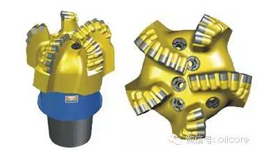

5、PDC钻头(Polycrystalline Diamond Compact Bit)
     PDC钻头是聚晶金刚石复合片钻头的简称,亦称聚晶金刚石切削块钻头或复合片齿钻头。从1973年美国通用电气公司引入PDC切削块,研制出第一个PDC钻头后,PDC钻头便以其钻速快、寿命长、进尺高等优势,在石油钻井中得到了广泛的应用。几乎所有钻头制造商都采用了这一技术,开始生产自己的PDC钻头系列。
关于钻井,你想了解的都在这…的图5
1)PDC钻头的结构特点
        PDC钻头由钻头体、PDC切削齿和喷嘴等部分组成,按结构与制造工艺的不同分为钢体和胎体两大系列。
  • 刚体PDC钻头的整个钻头体都采用中碳钢材料并采用机械 制造工艺加工成形。在钻头工作面上钻孔,以压入紧配合方式将PDC切削齿固紧在钻头冠部。钻头冠部采用表面硬化工艺(喷涂碳化钨耐磨层、渗碳等)进行处理,以增强其耐冲蚀能力。这种钻头的主要优点是制造工艺简单;缺点是钻头体不耐冲蚀,切削齿难以固牢,目前应用较少。
  • 胎体PDC钻头的钻头体上部为钢体,下部为碳化钨耐磨合金 胎体,采用粉末冶金烧结工艺制造成型。用低温焊料将PDC切削齿焊接在胎体预留窝槽上。碳化钨胎体硬度高,耐冲蚀,因而胎体PDC钻头寿命长,进尺高,目前应用比较广泛。
 2)PDC钻头的工作原理
       PDC钻头是以切削方式破碎岩石。能自锐的切削齿在钻压的作用下很容易切入地层,在扭矩的作用下向前移动剪切岩石。多个PDC切削齿同时工作,井底岩石的自由面多,岩石在剪切作用下也容易破碎,因此破岩效率高,钻进速度快。
 3)PDC钻头的正确使用
  • PDC钻头在大段均质的软到中硬地层中使用效果最好。不适合钻砾石层和软硬交错地层。
  • 采用低钻压、高转速、大排量钻进,钻头使用效果好。
  • 钻头下井前,井底要清洁,确保无金属落物。
  • 钻头刚下井时,要采用小钻压和低转速跑和,待形成井底后恢复正常钻进。
  • PDC钻头属于整体式钻头,无任何活动部件,适合高转速的涡轮钻井。

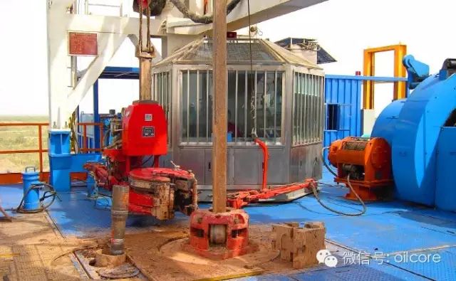

==定向井==
定向井概念
   定向井就是使井眼轨迹沿着预先设计的井斜和方位钻达目的层的钻井方法。定向井技术是当今世界石油勘探开发领域最先进的钻井技术之一,它是由特殊井下工具测量仪器和工艺技术有效控制井眼轨迹使钻头沿着特定方向钻达地下预定目标的钻井工艺技术。
     采用定向井技术可以使地面和地下条件受到限制的油气资源得到经济、有效的开发,能够大幅度提高油气产量和降低钻井成本,有利于保护自然环境,具有显著的经济效益和社会效益。

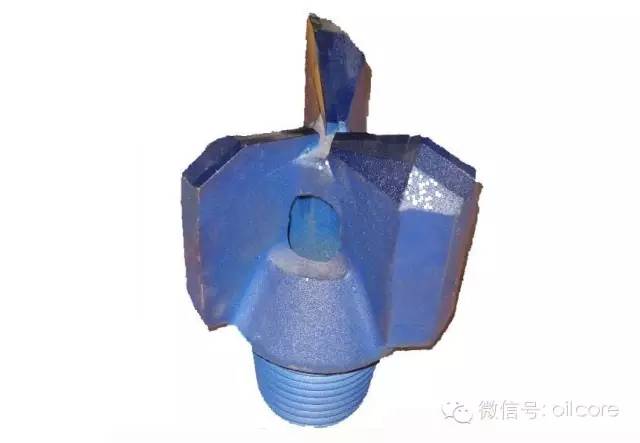

3)钻头事故及预防措施
    在钻进过程中所发生的钻头事故,包括牙轮钻头掉牙爪,牙轮、蹩断牙爪、牙齿、牙轮;刮刀钻头蹩断刀片、接头,PDC钻头脱落; 或人造聚晶金刚石、天然金刚石脱落等,统称钻头事故。
 预防钻头事故
  • 选用质量合格的钻头,出厂使用说明书要求正确使用钻头
  • 精心操作,均匀送钻,严防溜钻、顿钻事故发生。
  • 正确操作,按设计施工,根据钻具组合和地层井深按要求加压。

5)井喷事故及处理
    井喷,是一种地层中流体喷出地面或流入井内其它地层的现象,大多发生在开采石油天然气的现场。引起井喷的原因有多种:地层压力掌握不准、泥浆密度偏低、井内泥浆液柱高度降低;起钻抽吸以及其他不当措施等。
    井喷发生后对其控制的方法叫压井,压井主要有司钻压井法和工程师压井法司钻压井法是先把井里的气或油排出来,再用重泥浆替换原来太轻的泥浆,这种方法需要时间较长,在加重设备不足的时候时常使用。工程师压井法是在计算好需要泥浆的量以后一次性打入井筒中的方法,井喷事故处理在前边已经有介绍此处不在赘述。
文章来源:一点石油
