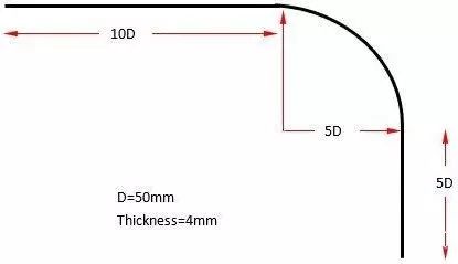

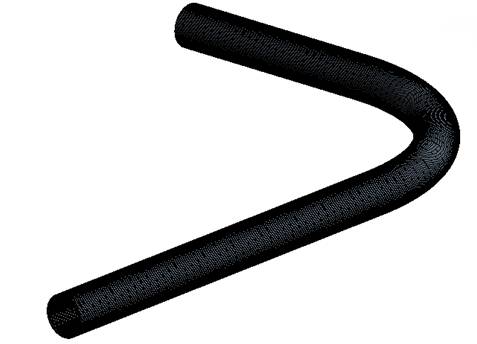

计算模型

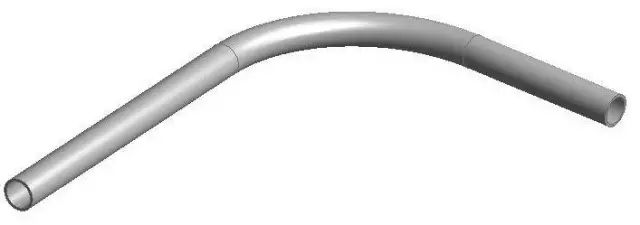

计算几何模型如图所示。
流体作用下弯曲管道单向流固耦合计算及湿模态分析的图2
图2 计算几何模型
流体作用下弯曲管道单向流固耦合计算及湿模态分析的图3
图3 DM中创建的几何模型(既包含流体,也包含固体)

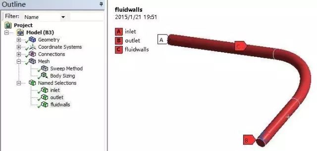

双击B3单元格进行流体网格划分。在mesh中进行边界命名,如图4所示。采用扫描方式进行网格划分,采用网格尺寸为5mm,生成的流体计算网格如图5所示。
流体作用下弯曲管道单向流固耦合计算及湿模态分析的图4
图4 边界命名

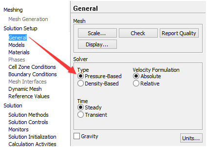

返回至FLUENT中进行流体计算设置。
流体作用下弯曲管道单向流固耦合计算及湿模态分析的图6
图6 采用压力基求解器

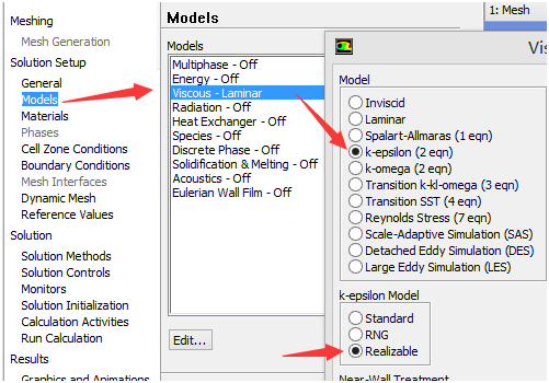

图7 采用Realizable k-e湍流模型

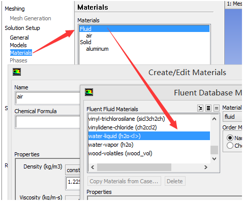

流体作用下弯曲管道单向流固耦合计算及湿模态分析的图8

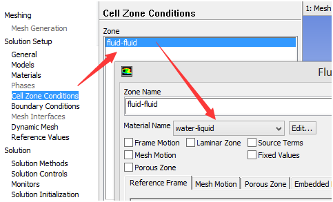

图8 选择water-liquid为工作介质
流体作用下弯曲管道单向流固耦合计算及湿模态分析的图9
图9 设置计算域中材料介质为water-liquid

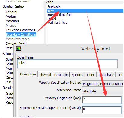

流体作用下弯曲管道单向流固耦合计算及湿模态分析的图10
图10 设置入口速度2m/s

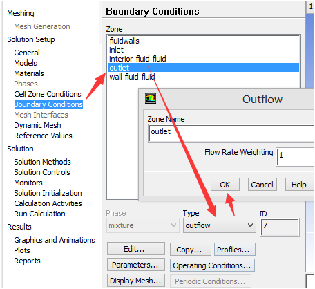

图11 设置出口类型为outflow

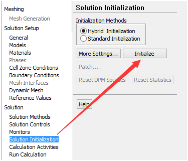

流体作用下弯曲管道单向流固耦合计算及湿模态分析的图12
图12 初始化设置

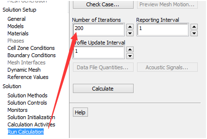

流体作用下弯曲管道单向流固耦合计算及湿模态分析的图13
图13 设置迭代200步求解计算

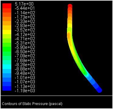

图14 壁面压力分布

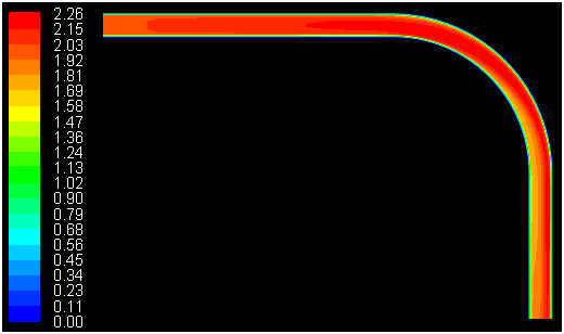

流体作用下弯曲管道单向流固耦合计算及湿模态分析的图15
图15 切面上速度分布

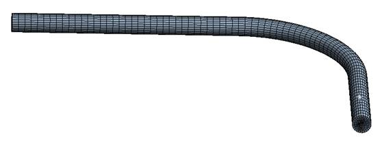

网格划分过程此处不详述,需要注意的是,尽量保证固体网格与流体网格尺寸相当。生成网格如图16所示。
流体作用下弯曲管道单向流固耦合计算及湿模态分析的图16
图16 固体计算网格

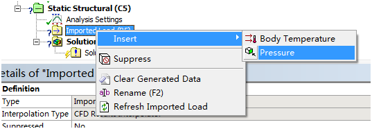

流体作用下弯曲管道单向流固耦合计算及湿模态分析的图17
图17 插入压力
按几何对应关系插入流体压力。

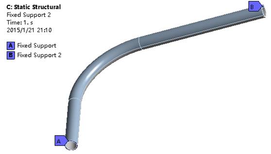

设置管道两头为固定约束,如图18所示,进行求解计算。
流体作用下弯曲管道单向流固耦合计算及湿模态分析的图18
图18 约束定义

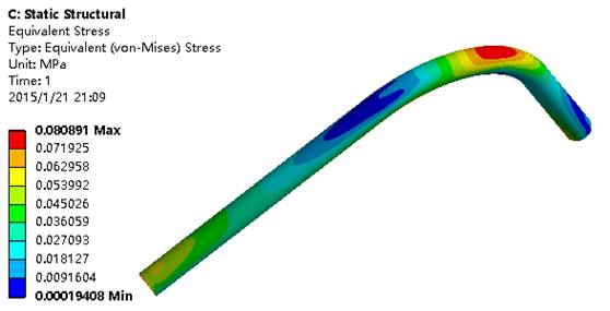

流体作用下弯曲管道单向流固耦合计算及湿模态分析的图19
图19 应力分布

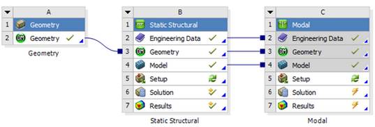

模态分析
湿模态分析实际上是在单向流固耦合计算基础上进行的预应力模态分析。下面来介绍一下弯曲管道在流体作用下振动模态分析。
干模态计算
先考虑干模态分析(不考虑流体在管道中的流动)。计算流场如图20所示。去掉以上流体计算,只利用固体计算网格。

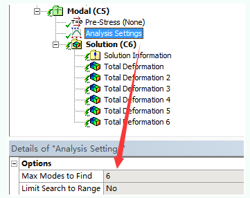

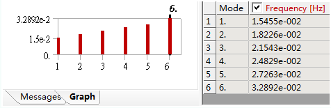

双击C5单元格进入模态分析模块。点击Modal节点下Analysis Settings子节点,在下方的属性栏设置框中设置Max Models to Find为6,寻找模型的6阶模态。如图21所示。
流体作用下弯曲管道单向流固耦合计算及湿模态分析的图21
图21 设置模态阶数

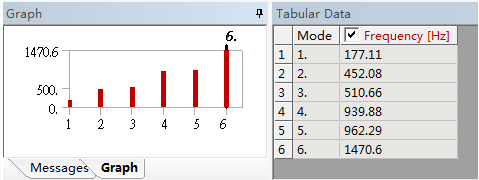

计算得到各阶频率如图22所示。
流体作用下弯曲管道单向流固耦合计算及湿模态分析的图22
图22 各阶频率

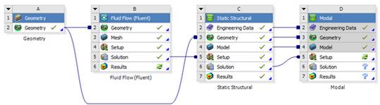

数据流程如图23所示。
流体作用下弯曲管道单向流固耦合计算及湿模态分析的图23
图23 湿模态数据流程

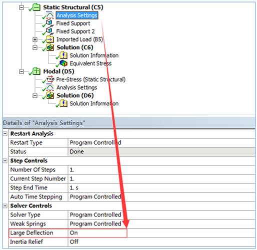

计算模型:鼠标双击D5单元格进入模态分析设置。
如图24所示,点击Static Structural,在下方属性栏设置中选择Large Deflection为On,开启大变形设置,这样才能在计算模态过程中考虑到力的作用。
流体作用下弯曲管道单向流固耦合计算及湿模态分析的图24
图24 开启大变形

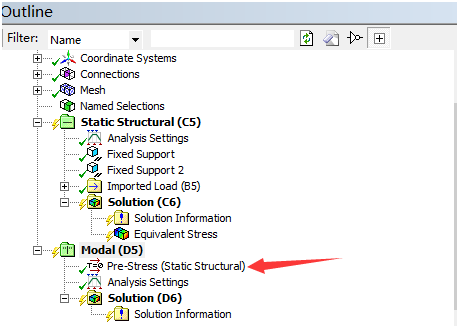

从图25所示可以看出,软件自动设置为预应力模态分析。
流体作用下弯曲管道单向流固耦合计算及湿模态分析的图25
图25 模型树菜单

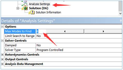

点击Modal树菜单下节点Analysis Settings,在属性框中进行如图26所示设置。
流体作用下弯曲管道单向流固耦合计算及湿模态分析的图26
图26 设置模态搜索参数

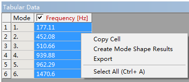

进行求解计算,计算结果如图27所示,可以看到每一阶的频率。
流体作用下弯曲管道单向流固耦合计算及湿模态分析的图27
图27 模态计算结果

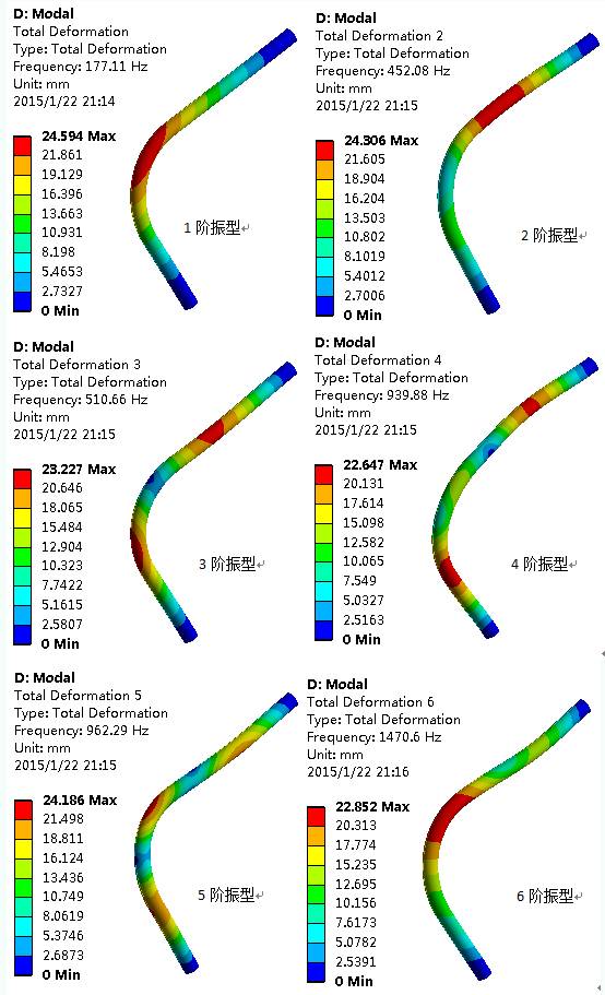

可以选择所有的模态频率,点击右键,选择菜单Create Mode Shape Results,如图28所示查看各阶振型。
流体作用下弯曲管道单向流固耦合计算及湿模态分析的图28
图28 模态计算结果
各阶振型如下图所示。
流体作用下弯曲管道单向流固耦合计算及湿模态分析的图29
图29 各阶模态振型
