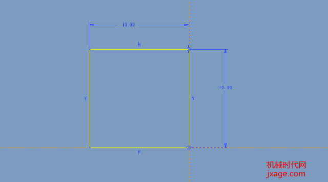

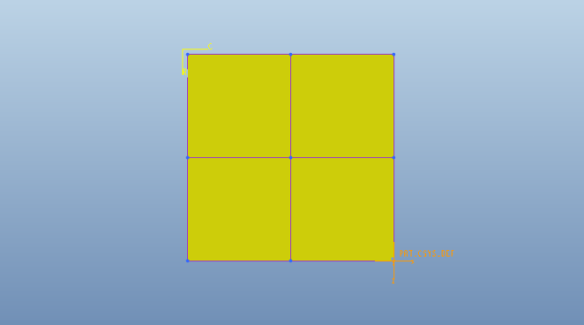

2.点击【编辑】-【填充】,在TOP平面绘制如下的草绘。
Proe如何在曲面上创建凹凸特征?的图2
绘制完成后点击勾号。

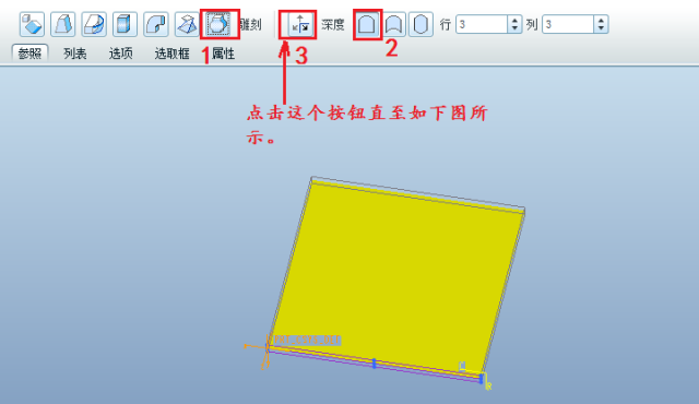

3.点击【插入】-【扭曲】,点击上一步创建的特征,按照下图的顺序点击。
Proe如何在曲面上创建凹凸特征?的图3
点击上图序号为3的按钮,直至如下图所示。

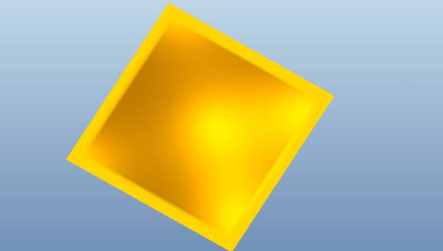

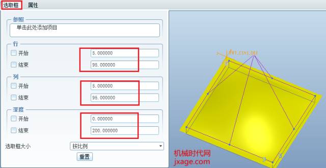

点击选取框按钮,设置行和列的起始和结束位置以及深度,如下图所示。当然这些值可以根据自己的需要自己设置,你就会发现它们的作用。
Proe如何在曲面上创建凹凸特征?的图5
完成后,如下图所示。
Proe如何在曲面上创建凹凸特征?的图6

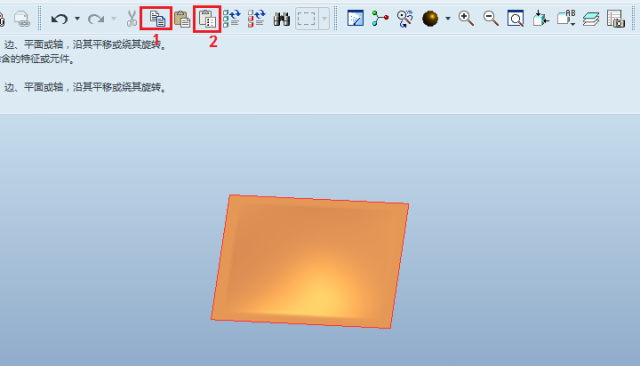

4.接下来对上面的模型进行选择性复制。按照下图所示的顺序进行点击。
Proe如何在曲面上创建凹凸特征?的图7

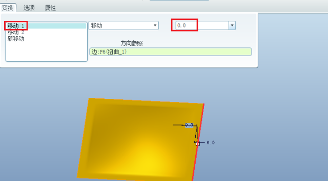

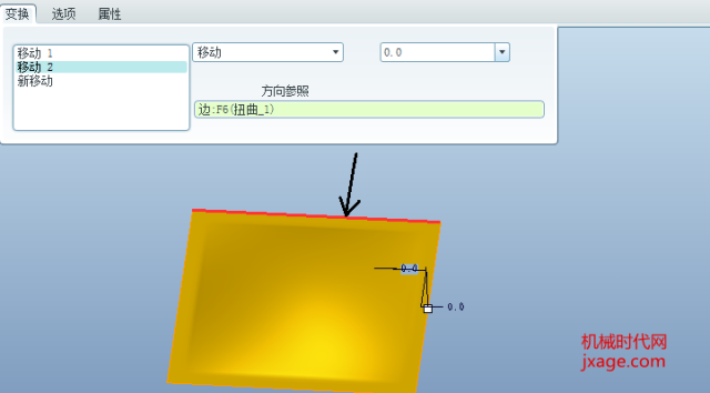

弹出下面的窗口,勾选对副本应用移动/选中变换并点击确定。
Proe如何在曲面上创建凹凸特征?的图8
设置两个移动,方向参照如下图所示,移动距离均为0,目的是便于下一步的尺寸阵列。
Proe如何在曲面上创建凹凸特征?的图9
Proe如何在曲面上创建凹凸特征?的图10

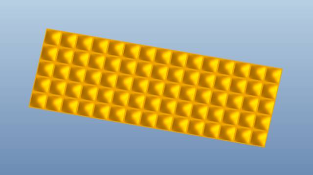

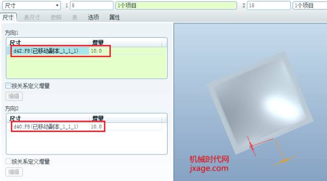

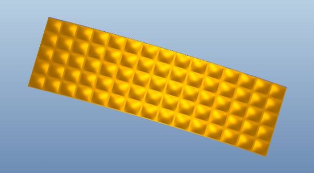

5.选择上一步的特征,点击阵列,类型选择尺寸,按照下图进行设置。方向1的阵列数量为5,方向2的阵列数量为15。
Proe如何在曲面上创建凹凸特征?的图11
完成。
Proe如何在曲面上创建凹凸特征?的图12

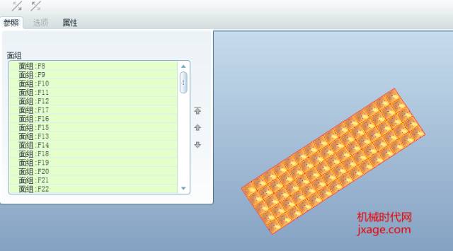

6.将所有的曲面进行合并。
Proe如何在曲面上创建凹凸特征?的图13

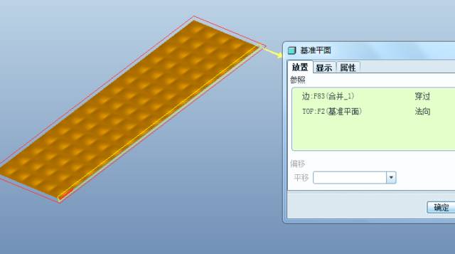

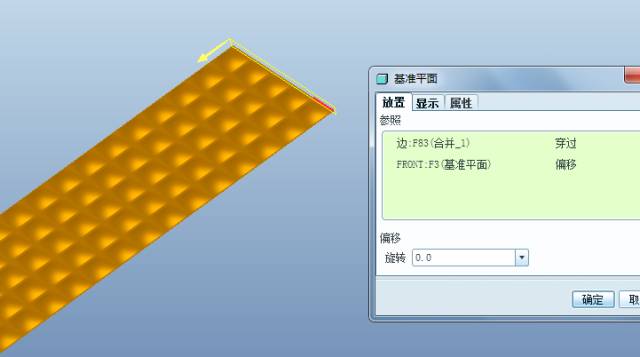

7.创建基准平面DTM1和DTM2。
Proe如何在曲面上创建凹凸特征?的图14
Proe如何在曲面上创建凹凸特征?的图15

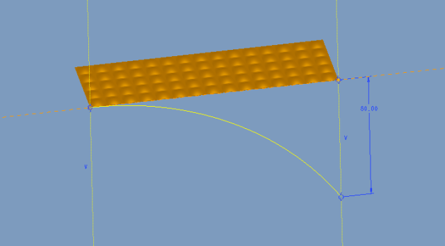

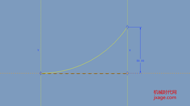

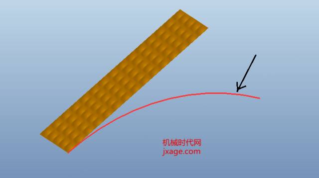

8.在DTM1上创建如下的草绘作为下一步的骨架折弯骨架。
Proe如何在曲面上创建凹凸特征?的图16
Proe如何在曲面上创建凹凸特征?的图17

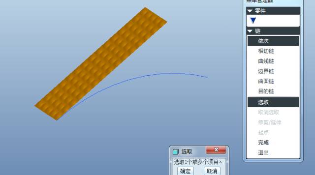

9.点击【插入】-【高级】-【骨架折弯】,弹出如下的菜单,因为我们已经绘制好骨架,选择选择骨架线和无属性控制,点击完成。此时在信息栏提示:选取要折弯的面组或实体。这里选择合并曲面作为折弯对象。
Proe如何在曲面上创建凹凸特征?的图18
选择下图所示的草绘作为折弯骨架。选择之后点击完成。
Proe如何在曲面上创建凹凸特征?的图19
Proe如何在曲面上创建凹凸特征?的图20

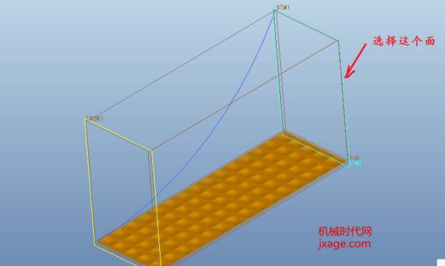

选择与下图黄色基准平面相平行的DTM2作为参照。
Proe如何在曲面上创建凹凸特征?的图21
完成并隐藏之前的特征。
Proe如何在曲面上创建凹凸特征?的图22
