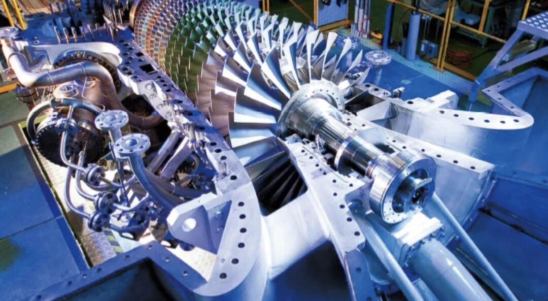

KHI已经开发出该技术,能够将现有的天然气涡轮机转换为能够燃烧氢气的设备。通过简单地更换燃烧器,无需改造其主体,整个燃气轮机系统就可以适应氢气的独特燃烧特性。
然而,在操作氢气涡轮机时,与使用天然气相比有几个挑战。首先,需要精心设计以使氢气燃烧稳定,因为氢气火焰传播速度非常高——比天然气快七倍,这可能导致火焰不稳定、不理想的压力波动和燃烧器部件的机械应力。
氢气燃烧温度更高,这导致产生的氮氧化物(NOx)是天然气燃烧的三倍。氮氧化物排放是空气污染物,影响健康。找到减少或消除它们的方法是氢气涡轮机的一个重要目标。
从本质上讲,KHI正在采用两种策略来解决这一问题。一是是基于扩散火焰燃烧,将水或蒸汽喷入燃烧器。这也为使用混合燃料提供了灵活性,可以使用100%的氢气、100%的天然气或两者的任何混合物。从0到100%的混合燃料比例可以在短短5分钟内改变。然而,注水会引入额外的设备,从而带来额外的成本和不便。
二是为应对扩散火焰方法的局限性而开发的,KHI的“微型混合燃烧器”干式低排放技术。这是一种新的燃烧器设计,它有一系列直径不到一毫米的同心环状微小氢气注入孔,能产生更小的氢气火焰,燃烧时更稳定、更清洁,减少氮氧化物排放。
H2GT—项目将使用KHI的氮氧化物排放减少技术。该技术已经在2018年由KHI在日本神户建造的1兆瓦氢气涡轮机联合发电系统中进行了测试。这是世界上第一个在城市地区使用纯氢燃料燃气轮机进行热电联产的例子,同时为邻近的公共设施提供热量和电力。该项目由日本的新能源和工业技术开发组织(NEDO)资助。
德国项目的目标是用KHI的“L30A涡轮机”扩大这项技术的应用,它能够产生34.38兆瓦的电力,效率(在氢燃料运行时)为40.3%。

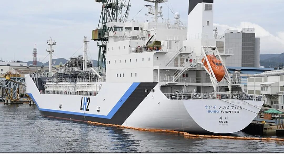

2022年2月,KHI及其项目合作伙伴完成了一个试点示范项目,将在澳大利亚生产和液化的氢气通过海运运往日本(该项目也由NEDO资助)。
世界上第一艘液化氢气运输船Suiso Frontier号和由KHI建造的Hytouch Kobe接收站是实现这9000公里旅程的关键。
氢燃机为绿色电力提供新的可能的图2
Suiso Frontier号标志着KHI的造船活动达到了顶峰。KHI在近150年前就开始造船了,起源可以追溯到1878年,当时川崎正三创建了川崎筑地造船厂,该厂逐渐发展成为日本主要的船舶、潜艇、机车和飞机制造商。
